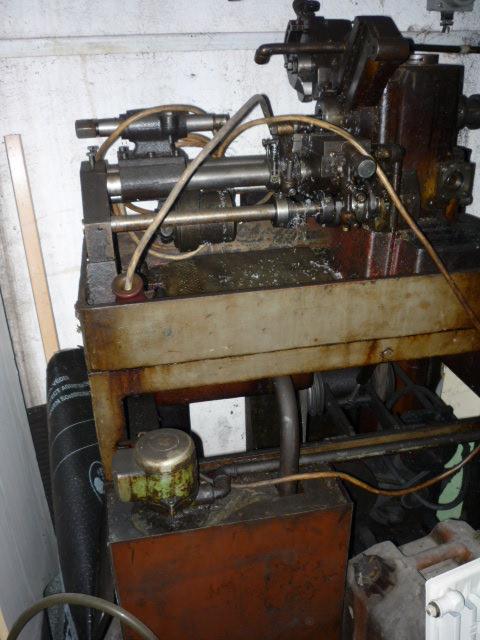

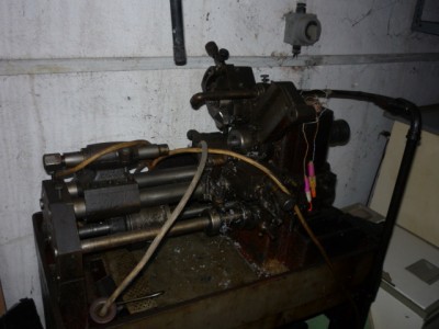

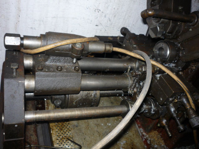

Más: Költözéskor az elözö tulaj itthagyott egy esztergaféleséget?! Én nem értek hozzá,van mellette egy olajos kanna.Talán valami békebeli,maszek szerkentyü.A mama már elvitette volna a méhbe.Gyorsan leintettem,hátha be lehetne még röffenteni,vagy ér többet is!
Költözéskor a második kanyarommal tolattam be az udvarra a vaskacsával(több tízéves platòs WW),mikor örvendezve mondta,hogy a sok lomot(4 db kiszerelt konvektor,egy kisteherautónyi vas) ingyen elvitték!
Nökre ........
Gondoltam csinálok képeket a gépröl és felrakom. Talán megoldódik a rejtéj -

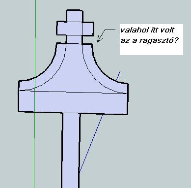

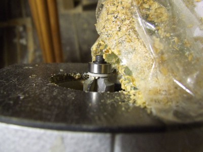

Így már értem. Azt hittem, valami gyártási pontatlanság a marófejen, és csak pislogtam, h hogy is van ez?
Tudod, mi az érdekes nekem ebben?
Az, hogy amíg Neked az a ragasztóból képződött gyűrű utadba van, jobban örülnél, ha oda se kerülne, addig én külön fizetnék azért, hogy ott legyen az én marómon, és úgy, ahogyan a képen látszik. Nekem az a rés nehezíti a dolgom. Épp annyit szoktam volt leesztergáltatni, mint a fehér karikád - hogy a csapágy közelebb kerüljön a vidiához. -
Winner_hun
Van, home-made
Nem mi csináltuk, home-made elszívóval együtt lett véve még évekkel ezelőtt. A marógépet mondjuk nem sokat használjuk, a kés is csak néhány alkalommal volt használva, szinte még új.

Ezzel a ragasztó dologgal még mindig nem vagyok képben.
Meg azt sem értem, mit ragasztanak ott? A vídialapka forrasztva van.
