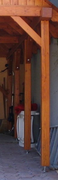

Állványcsavart használj masszívabb .A kartámasz az oszloptól a szelemenig 45 fokos elem.

"Az oszlopoktól a tetőszerkezetig minimum 60 cm-s kartámaszt használj."
A kartámasz az a homlokrésznél a függőleges elem?

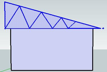

Te, Dízeles!
Te jó vagy szerkezetekből. Adj nekem szaktanácsot:
Át akarok hidalni hat métert. Tetőszerkezetről van szó. Az lenne szerencsés, ha 5x5-ös anyaggal dolgoznék.
Íme egy skicc:
Milyen sűrűn szabjam be a merevítőket?Tudom, tudom, minél sűrűbben! Ám nekem a szükséges és elégséges lenne szerencsés, mert sok ilyen kell, és falja az anyagot.
Méterenként lesz ilyen letéve. Milyen esési szöget kell ilyenkor alkalmazni? -

És ugyanaz alulról:
A gerendákkal párhuzamosan nem lehet berakni a feljárót, mert akkor vagy falnak nyílik, vagy a lépcsőháznak...sajna.
