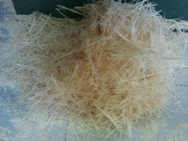

válasz jimy_l #15933 üzenetére
A fehér bükköt én elvetném.
Első körben 0,5mm fogásmélységgel haránt irányban gyalult hársra gondoltam, de azért vetettem el, hogy mihez kezdel Te a hárssal, hacsak nem kaptárat raksz épp össze, és miért tolod haránt? Esetleg nyár.
A kép számomra azt mutatja, hogy puhább fáról készült - a rostok nagyon egyben maradtak.Több fa van, mint asztalos!

Van amikor hatékonyabb a kersztbe, haránt gyalulás... persze csak is penge éles gyaluval. Pl. táblásitott lapnál nagyobb egyenetlenséget elöször keresztben lenagyolni, aztán szálirány. A kézi szalagcsiszoló géppel ugyan igy pl. kiemelkedö csomónál és körülötte ahol keményebb az anyag vagy egyéb fa hibánál. Természetesen a végén mindig szálirány a megmunkálás!
thyeby
válasz Rohamkukac #15945 üzenetére
Nem nagyon értem, miért hatékonyabb?
Jómagam úgy vélem, hogy a haránt gyalulással legfeljebb nagyolni szabad, ugyanis kitépheted a rostokat onnan is, ahonnan nem szeretnéd.
Ha megnézed a fotót, láthatod, hogy sok szál vége be van repedve - ugyanúgy, mint amikor valakinek a haja töredezik. Nos, ilyen berepedések nem csupán a forgácson lesznek, hanem a gyalult anyagon is, a gyalulási kép szőrös és barázdált lesz - bármennyire éles a késed. És egy haránt gyaluba tolt fadarabnak jóval nagyobb az esélye a beremegésre, mint szálirányban.
Vannak esetek, amikor esztétikai okokból úgy táblásítunk, hogy az eredmény egy egy hosszú deszkát adjon, aminek keresztben vannak a szálai (pl egy keretnél szeretnéd azt a hatást, mint ha egy sík lapból lett volna kivágva). Ezt nem tudod másként gyalulni, mint haránt. De nem lesz hatékonyabb, és több utómunkát igényel.A csiszolás az más. Az valóban hatékonyabb haránt, kivált, ha egyenetlen az anyag.
Mondjuk ami a hatékonyságot illeti, vitába szállnék veled. Hisz mint tudjuk , a szálak ill. a rostok keresztirányú meg munkálása nehezebb, és körülményesebb mint szálirányban. Még nagyon éles késnél is előfordul hogy kiszakít nagyobb darabot. Csiszolásnál néha szükségszerű,pláne kereteknél ha a csapozás nem sikerül pontosan.

válasz thyeby #15946 üzenetére
"Jómagam úgy vélem, hogy a haránt gyalulással legfeljebb nagyolni szabad"
Akkor ugy látom ugyan azt mondjuk mind a ketten.!!
Hogy miért hatékonyabb, azt most irtad le. A nagyolás, hogy hamarabb közelebb vigyen ahoz a müvelethez hogy síkba gyaluljunk, csiszoljunk. Igy hatékonyabb.(#15947) Sanyabá
Hogy melyik a könnyebb? pl. egy padlót fürészelj szállal megegyezö irányban, hosszában.. aztán pedig fürészelj keresztben átvágva a szálakat. Kiderül hogy melyik a könnyebb.
A kiszakitás esélyét nagyban csökkentjük a kés állitással, a szálak figyelésével és éles késsel. Amugy a furnér hámozó is haránt vág és milyen pontosan...!
