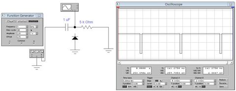

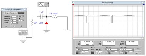

A kondenzátor kapcsán hogy kell méretezni a frekvenciához?
Én már elkényelmesedtem, és rábízom az ilyesmit az áramkörszimulátorokra.
Ha nézzük a tranzisztor meghajtást mondjuk 1 mA-rel. Vegyük a kondenzátort üresnek amikor az arduino kiteszi a kimenetére az 5 V-ot. Elindul a kapacitív áram, ami tölti a kondit és nyitja a tranyót. Ez az áram folyamatosan csökken, és elér egy pontot, amikor már a bázison mérhető feszültség 0.7 V alá csökken, ettől a tranyó elkezd lezárni, ami nem jó. A cél az, hogy amíg az impulzus tarthat, addig a kondi ne tudjon annyira feltöltődni, hogy ez bekövetkezzen.
Ebből látszik a lényeg. A 100 nanós kondi 1 kHz-cen 50 % kitöltési tényezővel 3.6 V-ig megy föl, majd a fél periódusidő alatt leesik 1.3 V-ra, ilyenkor már csak 0.26 mA áram folyik a kezdeti 0.72 helyett. Addig kell növelni a kondit, hogy a lejtő végén is elég legyen a vezérlő áram. -
