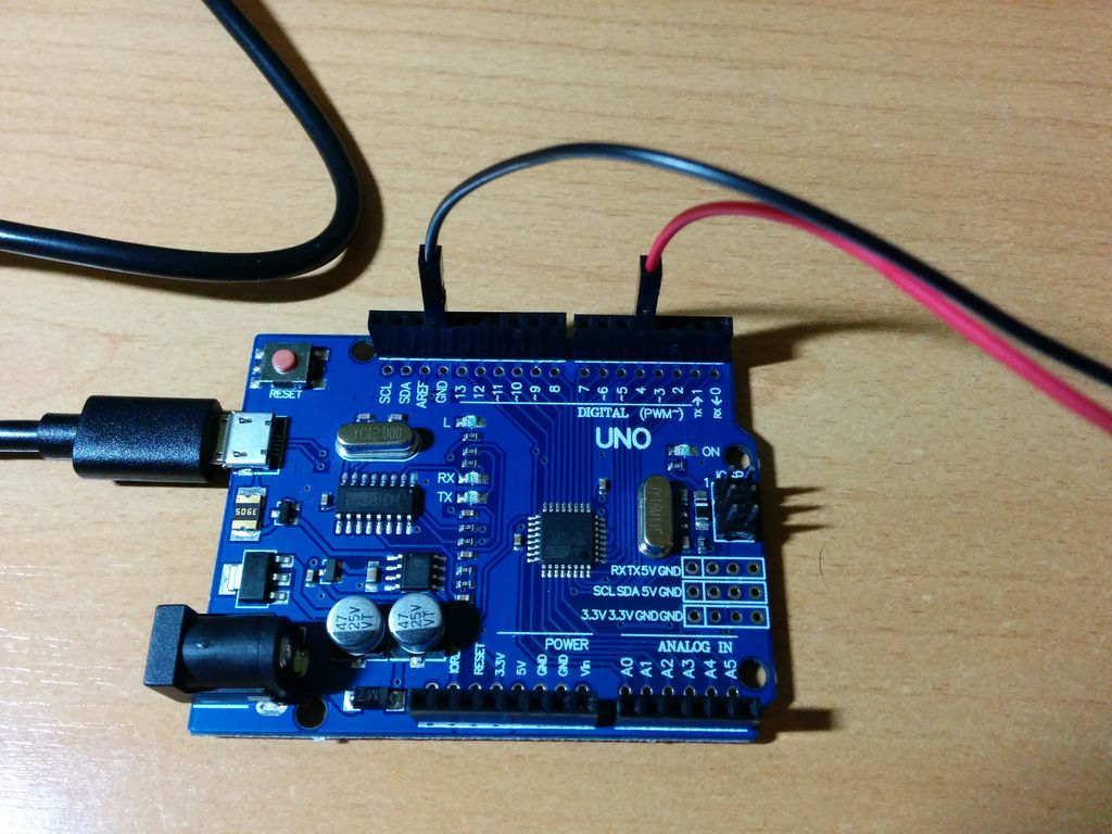

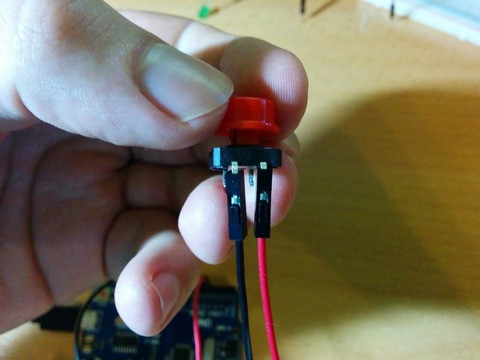

A javaslatotokra átírtam erre a kódot:
int led = 13;
int button = 4;
boolean buttonOn = false;
void setup() {
pinMode(led, OUTPUT);
pinMode(button, INPUT_PULLUP);
void loop() {
if (digitalRead(button) == LOW) {
buttonOn = !buttonOn;
if (buttonOn) {
digitalWrite(led, HIGH);
} else {
digitalWrite(led, LOW);
}viszont most sem jó. Már nem villog, viszont véletlenszerűen kapcsolódik fel-le gombnyomáskor. Tehát megnyomom vagy felkapcsol vagy nem, 2., 3. alkalomra felkapcsol, majd megnyomom lehet lekapcsol, lehet égve marad. Szóval tök random még mindig

Na hat igen, itt jon ki hogy elektronikabol nulla vagyok.
Tehat akkor osszefoglalva, a led osszeszed valami zajt, ezert villog?
A pinMode(button, INPUT_PULLUP) parancs, tehat az input_pullup, pontosan mit is csinal a gombommal?

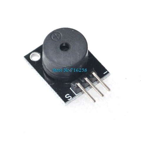

RGB ledes móka már megvolt, a kérdésem az lenne, hogy ezt a buzzlert hogyan kell bekötni? A neten annyit találtam, hogy az egyik lábát az 5V-ra, másikat testre, harmadikat pwn-re kell kötni, de melyiket melyikre?
A gnd az egyértelmű. -
