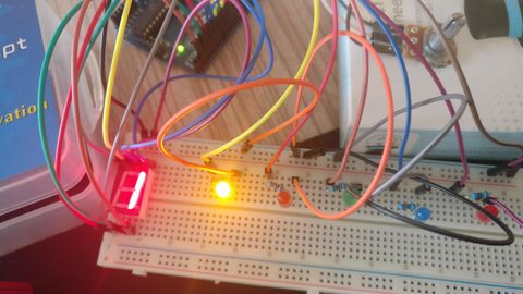

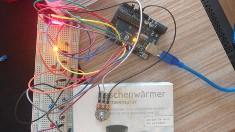

első project, egy plotterről leolvasott értéket duplázva (0-10) szeretném megoldani, h az 5 ledem közül felvillanjon az értéknek megfelelő számú (0-2-ig 1, 2-4-ig 2 stb..), és az érték(kerekítvenyilván) megjelenjen egy 7szegmensű kijelzőn. Ennek ugye egyszerű az emélete, mégsem jön össze. Külön külön minden tökéletesen működik, de nem tudom összehozni az egészet egyszerre. Nem a hivatalos arduino-m van, hanem vmi copy (ebayen az első ha rákeresel h arduino uno).

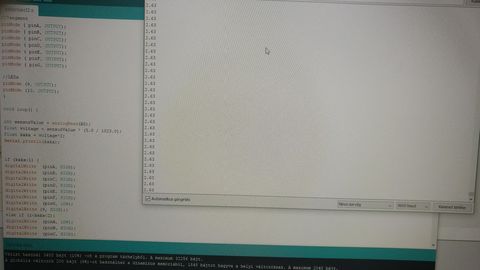

Mivel a switch-case-t egyáltalán nem tudtam működésre bírni (ahogy olvastam nem igazán működik az arduinon), elkezdtem az if-eket. 0 és 1 tökéletesen működik, prímán meg is jelenik a kis kijelzőn, ég a megfelelő LED, alles gut, but onnantól az istenért se menne tovább. A kód külön működik, de valamiért nem akar a program belépni oda ahová kellene...

}Ha az "else if (2<kaka<3)"-at átírom sima "if (2<kaka<3)"-ra akkor abba lép be, megjelenik a 2-es a kijelzőn és ég a 2 led az értéktől függetlenül. Jól működik a plotter, ha a fent leírt kód fut akkor 0 és 1 között tud váltani, aztán nemtom, elfogy a tudomány ha tovább kéne állni. A programozás terén IS kezdő vagyok de azért szerintem itt nem ejtettem olyan nagy hibát.
Mit csinálok rosszul ? Előre is köszi (L)
