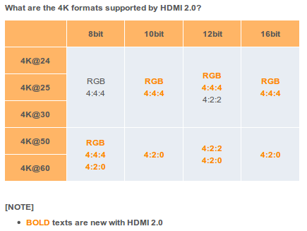

Márton
junkpod #32158 üzenetére
igen, ez 4k tv-re való
de itt a fullhd verzió isMonitoron (fullscreenben) lehet ellenőrizni, hogy is kéne kinéznie tisztességesen.
Nekem az alsó 2 sor katasztrófa tv-n, de úgy tudom azért mert a tv nem is tud 4:4:4-et fogadni. LW5500 -
