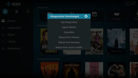

Bocs, akkor mondom, mert a kép az csak illusztráció :
A képen látható Audio output device=> Alsa HDMI ha jól emlékszem
Passthough output device-t nem tudok választani, mert az is ugyanaz Alsa HDMI..
Tuti nem android- mert az volt az első, hogy leszedem.. 30 perc múlva tudok saját készítésű képeket készíteni, de előtte újrateszem, mert látom hogy a 8.2.3.1 az új friss evrtió ami kb 2 hetes.
Nekem kb 8.2.X.X verzióm van nem tudom pontosan , most teszem össze újra.
