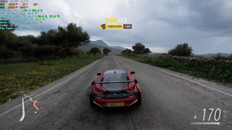

ekkor mondtam csináljon normális játékkal és képekkel HWINFO-val tesztet hogy mennyi az annyi, erre jött hogy nincs neki olyan game, oké akkor kértem CB23.at(5.perc az egész) hát az se jött, akkor kértem FH5.el amivel játszik, erre meg lehurrog, lehet az másképp is mondani hogy még nem volt ideje rá és majd csinál ha lesz!
Szóval nincs ebben semmi rossz indulat vagy szurkálódás...... lehet másképp jött le neki/tek!

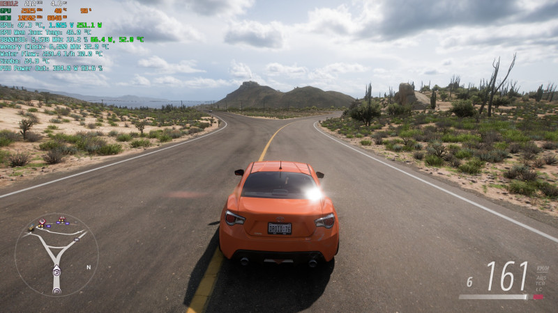

na akkor mutass pár FH5.öt, hasonló ki íratással mint nálamadatokat ne nagyon nézd, mert nálam nem 5200.on döcmörög hanem 5500MHz felett!

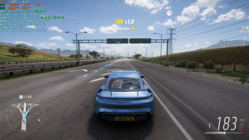

na akkor most jöhet olyan teszt kép ahol látjuk a Hwinfot is hogy mennyi a tényleges fogyasztás és hőfokok, és ne fél perces CB23.at hanem 10.perces loop-ot!
Játéknak meg ne olyat nézz ami 5-10% al terheli a CPU-t(az a forza 5 egy 2.magos celeronon is elfut cseppet sem cpu igényes), nézd meg Horizon Zero Dawn Remastered-alatt, vagy még inkább TLOU Part2.alatt

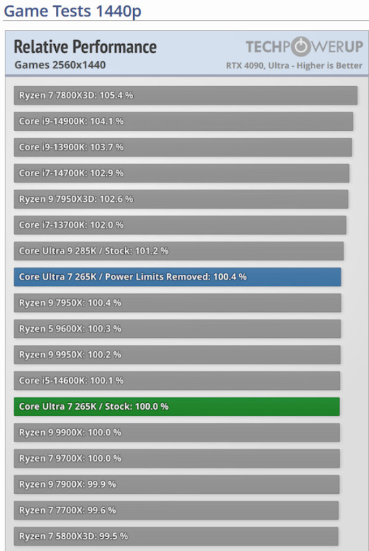

és ahogy mondtam intelnél egy finom hangolás +15-20% ot jelent, nem 2-3% ot mint AMD-nél, szóval de... megeszi reggelire a 265K a 7950X-et

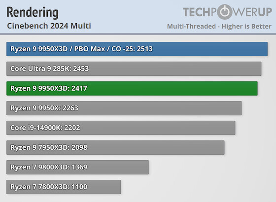

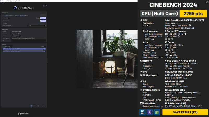

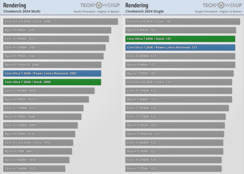

PL: a 285K-m is megeszi a csúcs 9950X3D-t
9950X3D 2513.pötty, mindenféle hókusz pókuszt bevetve.
nálam meg közel 2800.at gurít a 285K, úgy hogy szinte nincs is tuningolva.
most had ne szedjem elő a 265K-mat de ott is hozható ez a +20% egy finomhangolással.

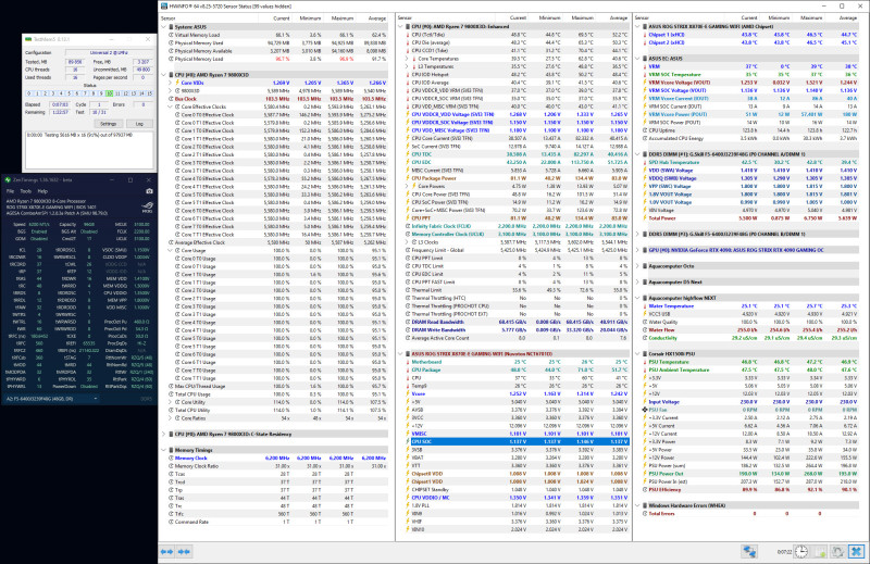

lefutott hiba nélkül 1,15 SOC-val
de majd kap egy kis valós tesztet (TLOU P2)
abridabri #6378 üzenetére
nálam befolyásolja X870E nél, amég 2x24.giga RAM volt a gépbe elég volt az 1,1.v SOC, mikor váltottam 2x48.Gigára emelnem kellett 1,175.re, hogy stabil maradjon, minden más változatlan RAM időzítés és órajel is ugyan az!
Mondjuk azóta jött még egy BIOS frissítés, lehet nekifutok még 1X az UV-nek hátha.......
az attól függ milyen FCLK órajelet használsz és mennyi RAM-od van pl 64 vagy 96Gigához jóval nagyobb SOC fesz kell mint 32 vagy 48.hoz!
Ha jó példányt fogtál ki a CPU-ból és MAX 48.giga RAM-od van akkor lehet megy 1,10V al is!
Ezt senki nemtudja megmondani hogy nálad mennyi a minimum saját magadnak kell ki tesztelni! -

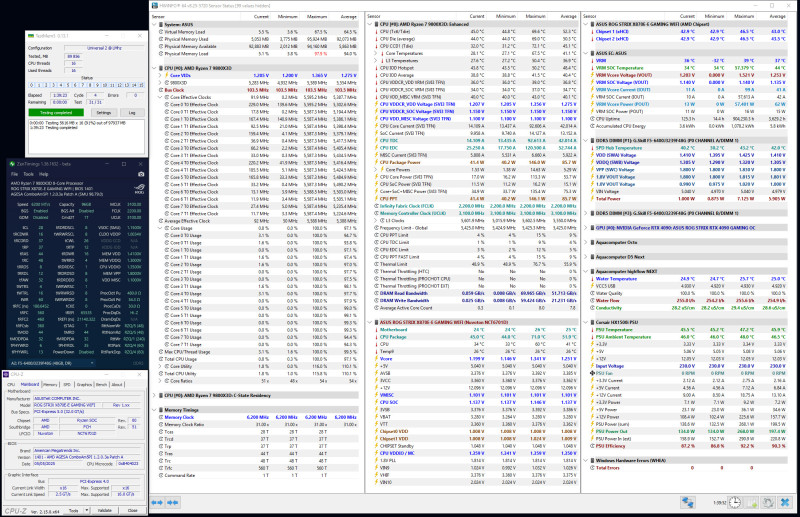

én is piszkáltam kicsit, Curve Shaper-al meg eCLK-val 5600.as órajelet megcélozva
Próbáld ki és meglátod!

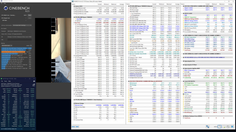

de a számok nem hazudnak, TM5 Extreme SOKKAL NAGYOBBAT TERHEL, mint a karhu.
Tessék itt van 2.óra karhu, ha megnézed a teszt alatti átviteli sebességeket láthatod hogy jóval magasabb volt TM5 Extreme tesztem alatt(pl: az írás 3X akkora) mint a karhu alatt, a ram hőfok is 5.fokkal magasabb TM5 alatt, és a ram fogyasztása is több, maximumba és átlagban is, tehát sokkal jobban igénybe veszi a TM5Extreme a ramot mint a karhu.
Maradjunk annyiba hogy másképp terhel a karhu, nem jobban!
De ezek a ram tesztek SEMMIT nem érnek, mert még a Tomahawk lapba ezek mind végig futottak + aidia64, Y és társai, sehol nem volt semmi hiba.
Feltettem a TLOU Part2. játékot és már indításnál Shader telepítés közepén kockára fagyott a gép, na ilyenkor mi a pikula van?
ja semmi....... csak ~160W al eszi a CPU-t
a legjobb teszt program most az, ha ott 1.óra alatt nincs hiba, akkor tuti a OC beállításod!
RAM teszteket meg felesleges 6-8-10.órákat futtatni, ha 2.óra lemegy akkor 10.is lefog!
~2,5.óra TM5 Extreme most végzett épp

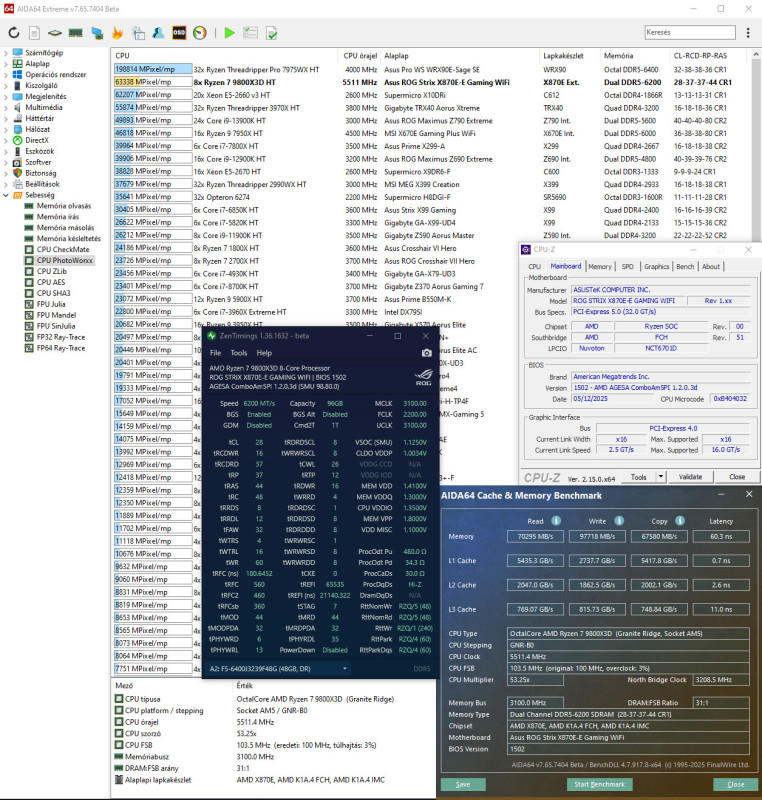

énis most 2X48.as KITT el szórakozok, ami ment 2x24.el itt el lehet felejteni!
amúgy a dual rank végett pont annyival gyorsabb hogy hozza azt 28-37-37-37.en ami ott 28-36-36-36.on ment!
RAM hűtés meg leg egyszerűbben, VGA hátára egy 12-14.centis venti!

MSI TomaHawk X870E lapom volt(ill még meg is van) de vettem eCLK végett egy STRIX X870E-E.t, a toma lapban nem volt semmi gond, de ahogy beüzemeltem a strix-et és próbaképp néztem egy a64 tesztet egyből feltűnt hogy bő 10% al de inkább 15.el kevesebb pontot kapok azonos beállítások mellett. 54.e pont, míg MSI nél 62.e környéke volt, meg a latency is 61-62 helyett 67-68.lett
3.napig szenvedtem vele, de bármit állítottam bárhová nem lett jobb, és baromira idegesített hogy ~100.e el drágább lap, és nem megy úgy benne a CPU mint egy ~130.e res MSI.be.
Ekkor kezdtem keresgélni hogy mi lehet a gond, de neten SEMMI infót nem találtam erről, próbaképp feltettem egy december elejei BIOS-t és egyből megjavult a dolog.
Amúgy január közepei BIOS volt gyárilag a lapon, de én egyből első indításnál már tettem is fel a leg frissebbet rá.
ekkor írtam ide be hogy akinek ASUS lapja van meg 9800X3D-je nézze már meg, és láttam hogy másnál is ugyan ilyen bugos akik frissebb BIOS-al használják, 1kivétel volt hackeeeee fórumtárs B850.ese nála jó volt friss BIOS-al is, de ezt írtam is hogy B850.nél nincs hiba legalábbis annál az 1.nél

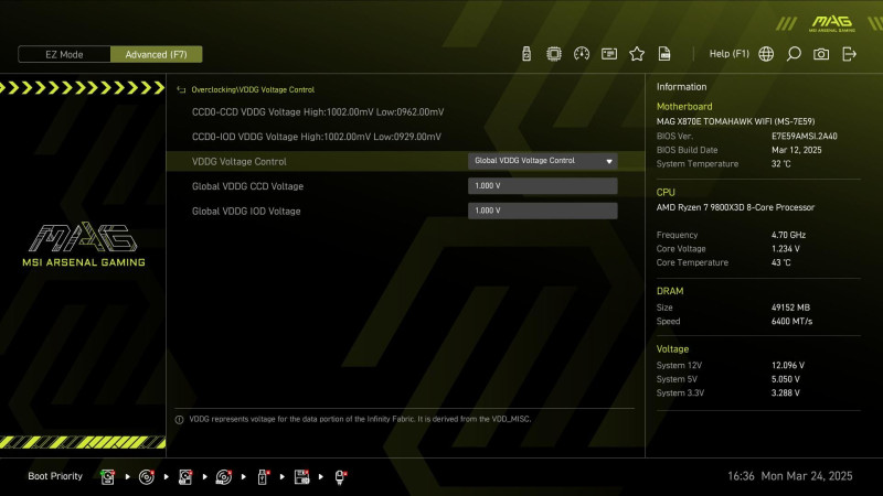

na megvan az új(abb) BIOS.oknál a megoldás!
Van egy Core Flex nevű menüpont(nem biztos hogy minden ASUS lapnál van ilyen), és azon belül be kell tölteni direkt az X3D-khez készült beépített algoritmust.
ezután megy mint a kis Angyal.......

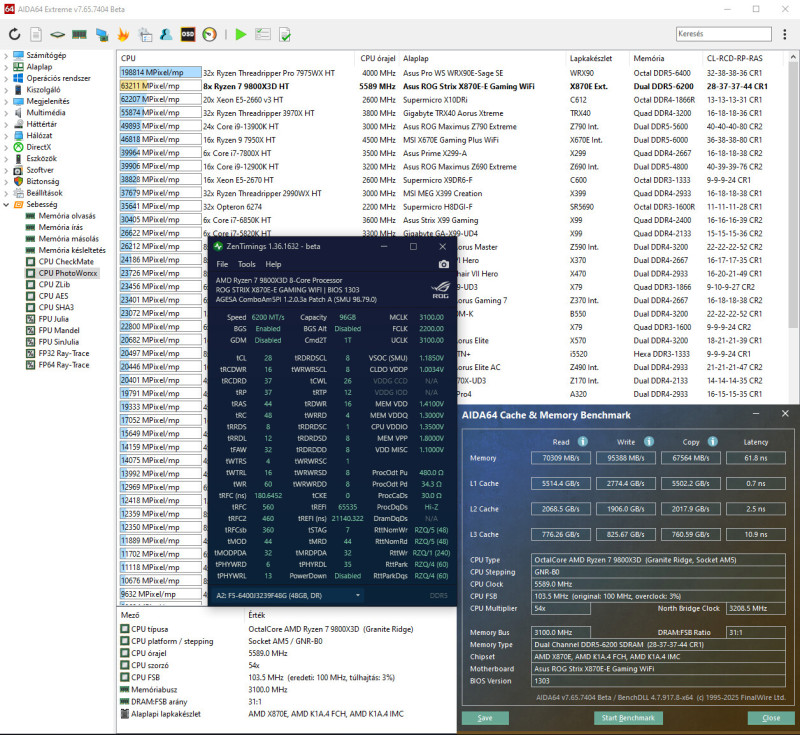

szépen megy vele a RAM 8000.ren

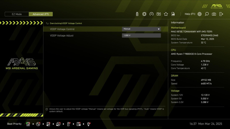

a VDDP feszedet vedd le 1,0.V ra sok és felesleges az a 1,15V
