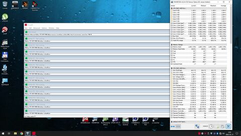

velem együtt szerencsés vagy. Csináltam én is egy mérést azonos feszültségek és órajeleken mint ahogy te mértél mivel kicsit nekem szemet szúrt a 108Watt fogyasztás. Ezt nem tudom miből kifolyólag ennyi, lehet az alaplap...
Milyen lapban hajtod? Most Nézem Zalaegerszegi vagy te is
Úgy fest felénk stabil az áramellátás

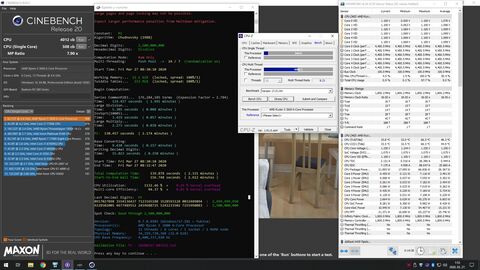

Időm nem volt 28 percig futtatni, viszont ezen is jól látszik a max fogyasztás a teszt alatt. Hangyafasznyival az én példányom beééri kevesebbel is de ez tényleg nem mérvadó. 4400Mhz allcore felett már nekem megnő az energia éhség. Míg a 4200@1,15v és 4300@1,2v végül 4400@1,25v a 4500Mhz allcore már bekér 1,325v feszültséget. 4600mhz is megy de stabilizálni már nem bírom sem hűteni egyszálast tesztek játékok mennek 1,45v-on.
Ez egy ma délelőtti teszt mérésem a mentett stabil 4400Mhz@1,25v LLC3 beállításommal

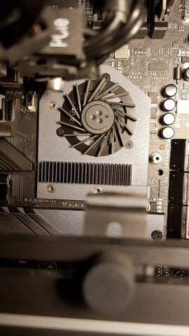

Asus Rog Strix X570-E Gaming alaplap tulajdonost keresek! Egy nagyon fontos kérdésem lenne a lappal kapcsolatban. Mégpedig a következő. Az alaplap Chipsetjének a 4cm-es ventije melyik irányba forog amikor felpörög? Óramutató járásával ellentétesen vagy megegyezően? Nagyon örülnék ha lenne egy vállakozó szellemű egyén aki megnézné nekem. Csak 100%-biztos választ szeretnék. Alaplap javításához kell hogy tudjam. Neten egyszerűen ÉN legalábbis nem találok róla infót vagy egy 3mp-es videót. Nagyon Köszönöm! -

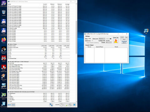

Most szereztem be egy 3600X-et, éppen Prime95-el nyúzom (tuning nincs). Egy CM hyperT4-el hűtöm, 83 fokig megy fel max. Visszaolvastam és jól gondolom, hogy ez a magas hőfok nem rendellenes (szóval nem én csesztem el a pasztázást
hokuszpk
