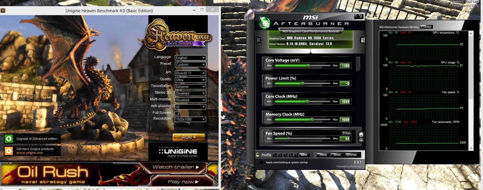

Próbáld meg afterrrel.
Beállításoknál ezeket pipáld ki:
Úgy emléxem boostos kártyáknál csak force módban megy, aminek az a hátránya, hogy mindíg a beállított feszt kapja a VGA. De ha sikerül kitesztelned hogy mekkora fesz kell ahhoz hogy stabil legyen alap órajelen a VGA, és nem riadsz vissza egy kis bios modosítástól akkor olvasd ezt a logout cikket
Nekem most pl biosbol 1100mV-on megy a 7970-em 1000/1600-as órajelekkel, és max 65 fokon el van ref hütővel.

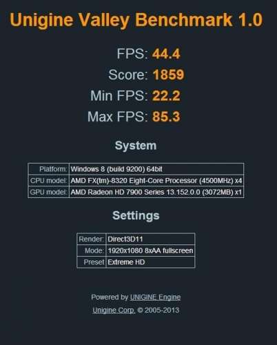

Miért van 77 fok körül a kártyám 70%os ventifordulattal Valley alatt??? Sapphire 7950 Flex. Lehet az alaplap miatt???
kingpython
#30554
moat futasd le extrem ahogy ok

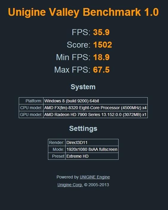

kingpython
Ezeket látva én is kipróbáltam a kártyám mit megy úgy hogy minden alapon van szerintem ahhoz képest, hogy ez 6870 nem rossz
Unigine Valley Benchmark 1.0
FPS: 32.2
Score: 1348
Min FPS: 15.5
Max FPS: 60.3System
Platform: Windows 7 (build 7601, Service Pack 1) 64bit
CPU model: Intel(R) Core(TM) i5-2500K CPU @ 3.30GHz (3310MHz) x4
GPU model: AMD Radeon HD 6800 Series 13.152.0.0 (1024MB) x1Settings
Render: Direct3D11
Mode: 1920x1080 2xAA fullscreen
Preset Custom
Quality High -

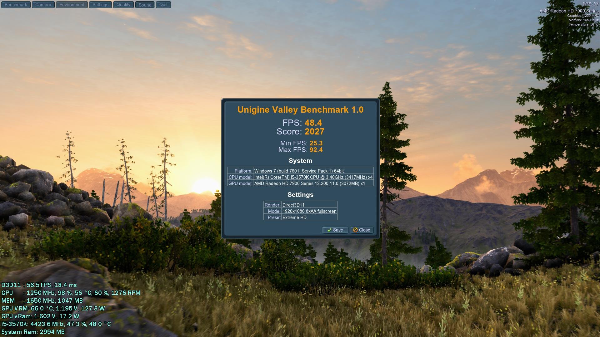

Mivel csinalod az osd-t?
Látom megint előtérbe került a Valley benchmark
Gyorsba én is teszteltem 1.et 7950 Dual-X(feltettem ezt a friss PowerColor V2 biost, csak 1.kicsit meg igazítottam benne pár dolgot
power limit 0.% on volt a teszt alatt)1250/1650.MHz, OSD -n(bal alsó sarok) ott van minden adat!
#30553 Stunts666 : MSi AB + HWinfo párossal lehet bármit kitenni amit mérni tud a hwinfo -

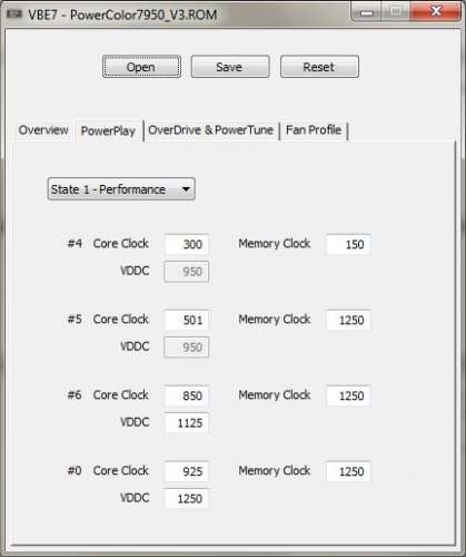

HSM
Nekem az eredményből úgy tűnik, nem a beállított órajelen megy a GPU, nem engedi a TDP keret. Legalább 42-43FPS kéne legyen.
Ha kiszámolod, az alapórajelhezképest is ezt adja ki, pontosabban a matek 44,5FPS-t mond kb.
HWiNFO-ban valami ilyesmit kéne láss: [link]
Az alsó két blokk a VRM adatai.Ha nagyon alacsony szivárgású, lehet kell neki 1,1V.
De az is sokkalta jobb, mint az 1,25V.

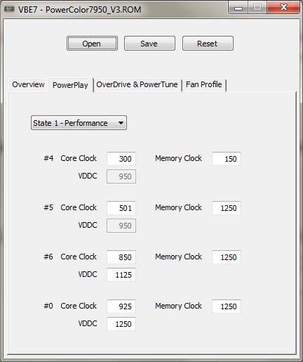

"Viszont Heavenbe nem sok pluszt hoz érdekes módon..."
Szerintem hiába húzod, limitel a gyári TDP....
1200-on 1,25V-on állatira nem lenne szabad elbírja a gyári hűtő 20% limittel, pláne vészes hang nélkül, tapasztalat.... Valley-ben mennyi az eredményed?Alulfeszre mit próbáltál? Csak azért csodálkozom, mert eddig nálam 4db tök különböző Tahiti kártya járt, és mindegyik bírta az alulfeszelést többé-kevésbé, de inkább többé....
=HG=
Nálam Trixx szerint 1,168V-ot kap alapon és alulfeszre nagyon rosszul reagál... Úgy veszem észre, hogy nagyjából 1200/1500-nál van a vége, de ide bekéri az 1,25-öt... Viszont Heavenbe nem sok pluszt hoz érdekes módon... A hangja viszont nem vészes még 70 fok körül sem és nem is melegszik jobban,mivel elboldogul vele egész jól a hűtés.. Majd megpróbálom egy kicsit lejjebb venni idle-be a fordulatot, akkor semmi hangja nem lesz..

HSM
Mindenképpen javaslok vele egy alulfeszelést.
Enyémnek 1,18V volt az alapfesze a 925Mhz-hez, ezzel szemben 1,019V-on röhögve stabil maradt, lényegesen halkabban. 1,18V az ilyen 1100-1150Mhz-es tuningokhoz kellett neki...
Logout blogomban van egy csomó írás meg mérés erről, meg a menetét, tudnivalókat is leírtama fórumába. -
