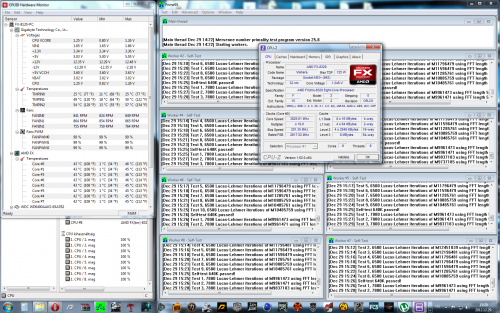

Az én lapom is auton 1.325V ad a 3100MHz-hez...
Miközben az alulfesz kísérleteimben 1.2V@3400MHz, LLC auto; tehát terhelés alatt ~1.10V körüli értékig jutottam (lehet, menne még lejjebb is, de már nem volt kedvem játszani).A kérdésedre nehéz megadni a választ, mert a gyártók is másképp értelmezik a dolgot, vannak akik a tekercsek számát adják meg fázisként (pl. ASUS, ASRock), és vannak akik a valódi fázisokat (pl. MSI, Sapphire)...

Nálam a 8120 1.25V@3600MHz-n TX3-mal, Mprime és StressLinux tesztek alatt ~50 fokos (kupak).
Mondjuk nekem egy Thermaltake V3 BlacX Ed. házam van, egy felülre szerelt Cooler Master SickleFlow 120/2000 plusz ventivel.
A ház alul (táp előtt) és felül (az 5.25-ös helyektől hátrafelé végig) is nyitott. Szerintem hűtés szempontból ez a legjobb koncepció, 2 ventivel brutál huzat van benne. Mondjuk halknak nem mondanám...

Nálam a jelenlegi tuninggal az Intel Burn Test mellett (ez is lynx mint az OCCT) 62-63°C volt a maximum a TX3-mal, igaz elég jó szellőző a házikóm. Meg nem tudom mennyit számít, de MX2 paszta volt alatta.

Az nem baj (vagy nem utal problémára) hogy OCCT alatt a proci 73 fokra is felmelegszik? (FX-6100@3,9ghz 1,2875v Hyper TX3)
Prime95 alatt nem megy 69 fölé.
Játék közben nem megy 56 fölé. -
