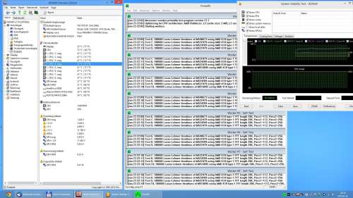

Részemről Machot használok. Házhűtés nélküli a tegnap esti tesztképem vele, iszonyat halk még 1200-on is.
És továbbra is kérdés, hogy mekkora házba teszed. -

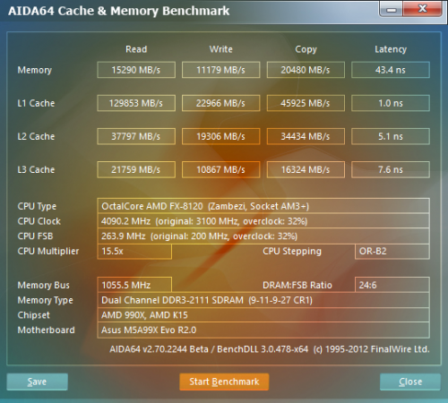

Meló,meló.,és meló.
Egyszer sikerült leülnöm elé azóta. Talán ma,vagy Vasárnap lesz időm jobban belemélyülni a dolgokba. Azt viszont így előre látom,hogy jóval több feszt kér mint a 8120 kért viszont nagyobb feszen is hűvösebb. A lapom nem valami tuningbajnok az igaz.
De sajnos ez a legerősebb mATX lap AM3+-ban sajnos.
Egyenlőre egy ilyenem van 4,4Ghz.
