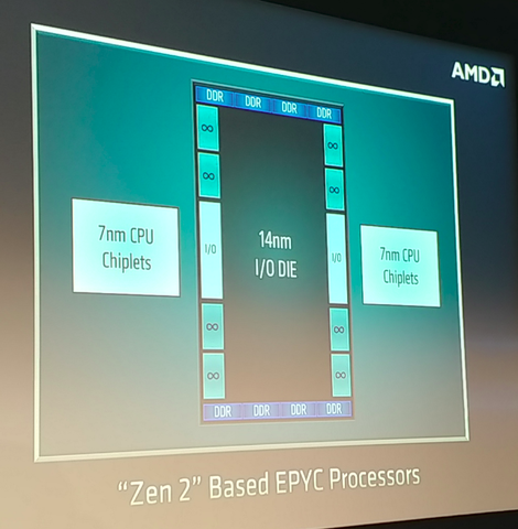

Valoszinuleg a gigantikus (Zen1-hez kepest legalabbis) L3 a kulonallo IO-t probalja kompenzalni.
Petykemano
Szerintem a chipletben nincs IO. Az előadásban el is mondták, hogy az IO vezérlők nem skálázódnak jól és nem is annyira igényelnek alacsonyabb csíkszélességet, nem annyira kritikus a sűrűség, mint a CPU magok esetén. Ezért maradtak azok az - olcsón tervezett és olcsón gyártott - 14nm-en.

Ha megnézed ezt a képet, látszik, hogy azért sem a DDR vezérlő, sem az I/O (USB, SATA, PCIe) nem visznek el jelentős területet:
- teljes die méret: 213mm2
- DDR vezérlő: 15mm2 (7%)
- PCIe/IFIS SERDES: 15mm2 (7%)
- USB: ~3mm2 (1,5%)
- SCH: max. 7mm2 (3,3%)
Ez így összesen 18,8%, legyen 20%.
Namármost. A 7nm-es technológiára azt írták, hogy dupla sűrűség érhető el a 12/14nm-hez képest, vagyis ha a magok bonyolultsága nem változik jelentősen, akkor egy darab Zen2 mag mérete 2mm2 kellene, hogy legyen 7nm-en (ugye a dupla sűrűség x-y irányban is értendő, tehát ha 14nm-en A volt a szükséges felület mérete, akkor 7nm-en A/4 lesz). Ha ezt felszorozzuk nyolccal és hozzá adjuk a 32MB L3 méretét (8mm2), akkor 24mm2 adódik. Kerekítsünk felfelé: 30mm2, mindenféle sallanggal. Ehhez jön hozzá az IF, amire úgy emlékszem +15-20%-ot számoltak még a Zeppelin megjelenésekor, vagyis az eredmény 36mm2.
Egy CCX chiplet 65mm2 (nem tudom, hol láttam tegnap este, de ennyire emlékszem), tehát ha tényleg tippelnem kellene, akkor azt mondanám: igen, van rajta I/O és DDR vezérlő.De ezek csak tippek és logikus(nak tűnő) következtetések. Cáfoljatok meg.

a mostani design -nak meg van az az előnye, hogy az i/O és memóriavezérlőket (14nm) szabadon lehet módosítani.
és a 7nm-es CPU chiplet volumenét magasan lehet tartani, ami ott alacsonyabb árat jelent.A következő éven igy az AMD tudja támogatni a
- DDR4-et
- és a DDR5 -öt is, ami 2019-ben jön.
- és akár még egy régi kompatibilis refresh-t is kiadhat DDR3-ra.PCIE-vonalon
- PCIE 3.0
- PCIE 4.0
- PCIE 5.0 -átHa nem lesznek jelentős sebességbéli hátrányok, akkor ez extrém flexibilitást adhat az AMD-nek.
Ott vannak még az egyéni chipek ( PS5 ? , XBOX ? ) - ott is bevethető ez a design, mivel
főleg a GPU-ban térnek el a koncepciók.Szóval jönnek a legózható chipletek.

Szerintem AM4-be 2 féle CPU-t fogunk látni:
- 1 CCX chip, saját I/O-val és memóriavezérlővel, 8 maggal, "olcsón", illetve
- 2 CCX + 1 uncore chip (ami nem ugyanaz, mint az EPYC uncore chipje), közös I/O-val és memóriavezérlővel.
Meg lenne az az előnye, hogy akinek tényleg minimális delay-ekre van szüksége, megveszi a 8 magos változatot, aki pedig dolgozni akar rajta, tud venni egy olcsó platformba 16 magos CPU-t.

Egy kisebb IO csip simán reális lehet asztalira is. Nagyon okos húzásnak tűnik ezt a kevésbé kritikus, de annál nagyobb méretű I/O részt az olcsóbb, de még mindig bőven jó és elérhető 14nm-es gyártástechnológián hagyni. Oda egy plusz lapkát tervezni sem akkora költség, mint 7nm-re. Aztán mehetnek asztalra is ugyanazok a 7nm csipletek.
Cathulhu
Kezdek mar en is megkavarodni. Az tuti, hogy egy chiplet az 8 mag, de hogy az most 1 vagy 2CCX, azt mar nem tudom. Lenyeg, hogy egy die-ra gondoltam 1CCX alatt (ami jelenleg 2CCX, szoval hulyeseget mondtam), szoval ugy gondolom 1 die lesz a ryzenekben, max 8 maggal, sajat IO-val, kozos cache-el a magok kozott.
2 chipletes asztali CPU-nak nem latom ertelmet, mert akkor rogton nincs kozos cache a magok kozott, rogton nem demokratikus a memoria eleres azon a meglevo 2 csatornan, ami legtobb esetben csak ront, szoval hiaba nagyobb a magszam, ha kozben altalanos feladatokban meg romlik a teljesitmeny, a'la threadripper. Most azt merem mondani, ebben a generacioban (de meg a Zen2+-ban is) 8 mag lesz a normal Ryzenek teteje, utana Threadripperek jonnek. -

Szerintem 4 csatorna nem lesz az AM4 miatt, 2 csatornara meg felesleges kulon vezerlo. Szerintem maradnak az 1 CCX-es, max 8 magos kiszerelesnel, akinek tobb kell, vegyen TR3-at. Ha viszont igazam van, akkor az extra kesleltetes a kulonallo vezerlo miatt az kb megbocsajthatatlan asztali procinal, ahol mindenki kb FPS-ben meri az erot.
#478: szervernel ez megbocsajthato, sot mi tobb szerintem kifejezetten elonyos ez a felepites, sima desktopnal csak hatranyt latok benne egyelore.

Miért 14nm az io die? Miért nem akkor már 12nm, ha valamiért "nem lehet" 7nm?
S_x96x_S

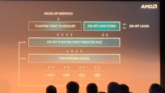

- már a ZEN4 -est tervezik.
- Zen2 has a 4x256b FPU -Amúgy:
- Momentum is now on AMD
- Zen 4
- Seizing the opportunity
- Perf is holistic - the process technology and design all helps
- Others in the industry will adopt this approach
- Revolutionary new approach
- Optimized IO die improves latency and power
- 7nm CPU chiplets
- 14nm IO die
- Zen 2 Each IP is its optimal technology
- Enabled configurability, increased peak compute
- Zen introduced a multi-chip approach
- AMD will stay focused
- Hardware enhanced spectre mitigations
- Memory Encryption with Increased Flexibility
- Security
- Maintained high throughput modes
- Increased dispatch/retire
- Doubled load/store bandwidth
- FP with to 256-bit
- Larger op-cache
- Re-optimized instruction cache
- Better instruction pre-fetching
- Improved branch predictor
- Half energy per operation
- Doubled core density
- Improved pipeline, DOuble loading point and load store
- Modular Design
- More Security Elements
" ( via AnandTech live blog ) -

AVX-es spekuláció. @InstLatX64 -tól.
"Not an evidence, but interesting: in the pic you can see the 2 gcc optimization
options that the Zen2 patch does not enable in x86-tune.def for znver2,
but are enabled for znver1. This can implicate that Zen2 prefers 256b
instructions. 1/2"
https://twitter.com/InstLatX64/status/1059515399140720640"The znver2_cost structure (listing mostly the latencies) is copy of znver1.
If this is true, then the 7nm Zen2 is very similar to the older Zen
but with double wide vector units and bigger buffers.
It may mean that without AVX we can't reach the peak flops in Zen2 anymore 2/2"
https://twitter.com/InstLatX64/status/1059515459521929216 -

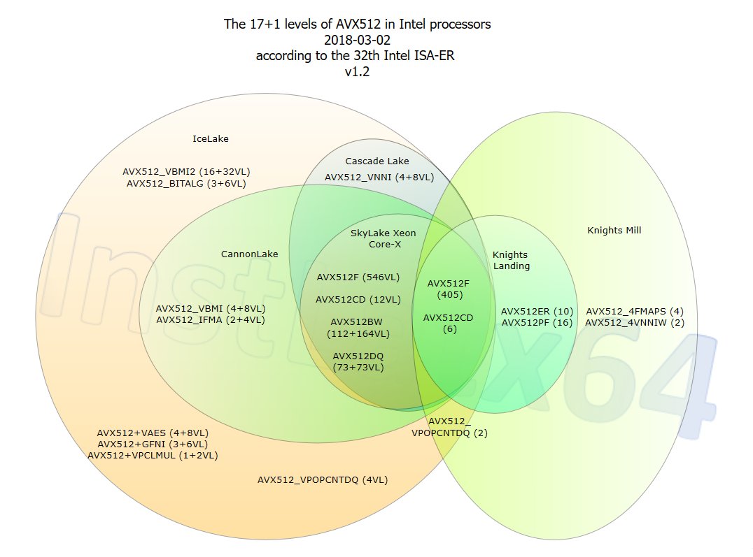

Én nem értek a lovakhoz, de azt olvastam, hogy az AMD-nek avx512 impelemtálása helyett praktikusabb lenne inkább az ilyen hosszú tömbök kezelésére gpu-t bevetni.
Pontosan nem tudom, mi a különbség a vliw, meg simd, meg avx512 között, de Elvileg mindegyiknek az a lényege, hogy minél sűrűbben tömbösített adatokon tudjál végrehajtani utasítás(oka)t.
Én meglepődnék ha az AMD mégis belemenne ebbe.az utcába.
S_x96x_S
Cathulhu
#453
>Arra van barmi esely, hogy AVX512 support jojjon a Zen2-ben? Tudom nagyon retegigeny,
>de az intel egyetlen megmaradt fegyvere benchmarkokban.szerintem kicsi az esély.
- inkább a sima AVX2 -t kellene megerősíteni.
- Az AVX512 túl sok szilikonhelyet elvesz és melegszik extrém módon.
- az AMD a GPU-val próbálja megoldani az AVX512-es feladatokat.https://twitter.com/InstLatX64/status/1057607067844911104
meg az AVX512 is finomodik még. nyugodtan lehet várni 1 évet.
https://pbs.twimg.com/media/DXSRqJXXUAE0s4J.jpg:largeAz AMD-nek más a stratégiája - Agner AVX elemzése ( ZEN-ről )
"AMD has a different way of dealing with instruction set extensions than Intel. AMD keeps adding new instructions and remove them again if they fail to gain popularity, while Intel keeps supporting even the most obscure and useless undocumented instructions dating back to the first 8086. AMD introduced the FMA4 and XOP instruction set extensions with Bulldozer, and some not very useful extensions called TBM with Piledriver. Now they are dropping all these again. XOP and TBM are no longer supported in Ryzen. FMA4 is not officially supported on Ryzen, but I found that the FMA4 instructions actually work correctly on Ryzen, even though the CPUID instruction says that FMA4 is not supported."
https://www.agner.org/optimize/blog/read.php?i=838 -

Arra van barmi esely, hogy AVX512 support jojjon a Zen2-ben? Tudom nagyon retegigeny, de az intel egyetlen megmaradt fegyvere benchmarkokban. -

A linkpack állítólag nagyon AVX512
"The Next Platform that the 48-core Cascade Lake chip will have 21 percent more oomph on Linpack than the top-bin Skylake Xeon SP-8180M Platinum chip with 28 cores running at 2.5 GHz, and if you do some rough math, that puts the clock speed of the Cascade Lake AP at around 1.8 GHz. "
"On the STREAM Triad test, the future Cascade Lake AP MCM will beat the top-bin Skylake Xeon SP SCM by 83 percent, which is pretty good, but will only be 30 percent better than the AMD Epyc 7601."
Ha a az elég "kezdetleges" 7601-hez képest +30%-ot tud csak ebben a tesztben, azt gondolnám, hogy akkor ezt a 7nm-en készülő epyc2 még 48 maggal is megugorná.

Úgy tűnik, egy CCX 8 mag lesz. 32MB L3$
Kicsit tartok attól, hogy innentől minden cpu lapka mellé kell IO lapka is és innentől minden lapkaközi kommunikáció lapkán kívül történik (core-core, core-ram)es az is igaz, hogy így contol chipből is többet kell majd tervezni.
De az így biztosra vehető, hogy a mainstream LEHET 16 magos. És az is valószínű, hogy a control chiphez fog csatlakozni az igp is nagymértékű flexibilitást biztosítva.ZenX - ezmiez?

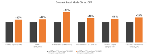

- 12core
- új 'Dynamic Local Mode' (NUMA optimalizáció) - direkt játékokhoz - most jön ki.
- 4 csatornás memória ( az AM4 csak kettő csatorna )
- 60 PCIe a 3GPU-hoz és a RAID0-ás M.2 NVMe diskekez
szóval szerintem ez lesz a i9-9900K méltó ellenfele.A tesztekben szerintem ez jobban teljesit majd a 2700X-nél.
