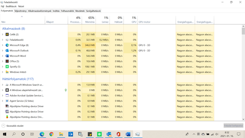

samsung ace
[kép] Sziasztok. Ilyen laptopom van. A kérdésem az hogy mi az ideális vagy normális cpu hőmérséklet? Sajnos a ventiláror fordulatszámát egy program se mutatja amiket próbáltam. Úgy látszik ebbe nincs értékelő.
Pedig van egy ősrégi i3 3217 U val szerelt cirka 7 éves Acer laposunk és szinte némán üzemel.
