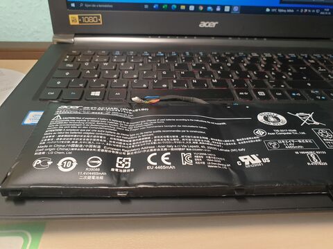

Ha púposodik, érdemes erre gondolni!

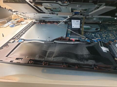

Majdnem széttörte a gépemet! Tegnap cseréltem az akkut. A csavarok kiszedése után magától szétugrott minden!
https://youtu.be/vA74qkSD4uM

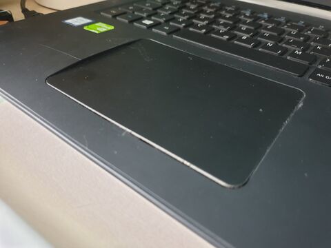

van egy acer vn7-572G laptopom. Most vettem észre, hogy az akku felett (touch panel) felpuposodott, de az akkura nem ír hibát a gép, rendesen tölti. Külső billentyűzettel használo, szóval nem nagyon figyelgettem.
Kérdésem, mit érdemes csinálni. kivenni az akkut és annélkül is megy a gép? (asztalinak használom, nem hurcolós gép) vagy mindenképpen akkucsere. Nem díjaznám ha felrobbanna

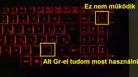

Van egy Acer Nitro 5 ( AN515-31 ) laptopom amit újonnan vettem 3 éve és sajnos a * ( csillag ) gomb nem működik rajta. Semmilyen folyadék nem folyt bele, tökéletesen rugózik, nem ragad be. Minden más gomb tökéletes.
Lehet ezt valahogy javítani ?
Jelenleg az Alt Gr-el tudok *-ot elő varázsolni de jó lenne ha a numerikus billentyűvel mehetne megint.
Nagyon vigyáztam rá csak programozásra és netezésre volt használva ezért sem értem mitől romlott el csak ez az egy gomb.

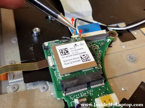

Energie X
#35130
Válaszolva magamank, de hasznos infókat átadva nektek:
Aki Wifi kártya upgrade-t tervez: M2 slotba belemegy szinte minden de! Van egy szabvány az intel Cnvio! Fizikailag M2 viszont vannak részek amik a már a processzorban vannak, tehát nincs rajta a WiFi kártyán:
- CNVi, the integrated wireless IP portion of Intel processors
- A companion RF (CRF) module in M.2 form factor (2230 and 1216 Soldered Down)CNVio: Intel 9. generációs processzorok
CNVio2: Intel 10. generációs processzorok és felette.
A CNVio2 nem kompatibilis a CNVio-val tehát 10. gen proci nem tudja kezelni a CNVio-s wifi kártyát, csak a CNVio2-t!
Magyarra lefordítva: Ha Intel 9560-as kártyád van és upgradelnél AX201-esre nem fog menni vele az új kártya!Intel CNVio2 (Comet Lake, Ice Lake) kártyák:
- Intel® Wi-Fi 6 AX201
- Intel® Wi-Fi 6 AX211
- Intel® Killer™ Wi-Fi 6 AX1650 i/s (ez elvileg csak szoftveresen különbözök az AX201-től)Intel CNVio (Coffe Lake, Gemini Lake) kártyák:
- Intel® Wireless-AC 9560
- Intel® Wireless-AC 9462
- Intel® Wireless-AC 9461Akkor már csak ami tapasztalat nekem hiányzik az Acer A515-51G-hez: Tehát Intel 9260 és Intel AX200 marad a kalapban. 9260-as-t már tett bele fórumtárs Acer notiba leragasztásos módszerrel, működik is a WiFi és a BT is.
Kérdés: AX200 vagy AX210-el van-e valakinek tapasztalata? Működik? Leragasztásos az is? -

szaboi6512
#35123
Ax200 ille5ve 201-en is gondolkodtam, de nem tudom annak a csatlakozója jó-e a notebookba. Ille4ve 9560-as is felmerült a fejemben
szaboi6512
#35119
Én is 9260-asra gondoltam. Valahol találtam egy bejegyzést (orosz), hogy 2 lábat le kell ragasztani rajta és akkor a bluetooth is megy. Ez nálad is így volt? Te honnan vetted? Ezek szerint akkor nincs whitelist ezt a típust bele tudom tenni.
Beni2360
szaboi6512
#35119
Ilyenre gondoltál vagy más? Linkelnél?
Az én lapim: Acer Aspire 5 - A515-51G-557U -
Acer A515-51G-ben van whitelist wi-fi+bt kártya cseréhez? Ami gyárilag bene van: qca nfa435a (1x1) 433Mbps. Szeretnék egy jobb intelt bele.

tpeter77
sziasztok,
Acer A315-51-342G típusú laptopom tegnaptól nem írja jól az akksi töltöttségi szintet.
Ha töltőn van is narancssárgán villog órákig, majd kékre vált.
Ma reggel lehúztam a töltőről és 100%-on maradt a kijelzés és 1 óra múlva lemerült, de végig 100%-nak mutatta a töltöttséget.
Mit lehet vele kezdeni? Hogy lehet az akksi állapotát resetelni, hogy jól mutasson? Illetve ha veszek egy új akksit bele, akkor azzal meg fog javulni a mostani helyzet?
