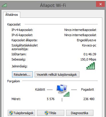

frici69
Aspire E5-551-en ezidáig működött a wifi. Ma a nincs kapcsolat és sárga háromszögben a felkiáltójel fogadott a tálcán. Atheros driver le majd vissza...semmi. Router jó,mert 2 telóval is kipróbáltam. Gépházban Wifi jel alatt az van írva,hogy korlátozott. Érdekes,hogy a küldött és fogadottnál megy a számláló.
Nem jövök rá mi a megoldás -

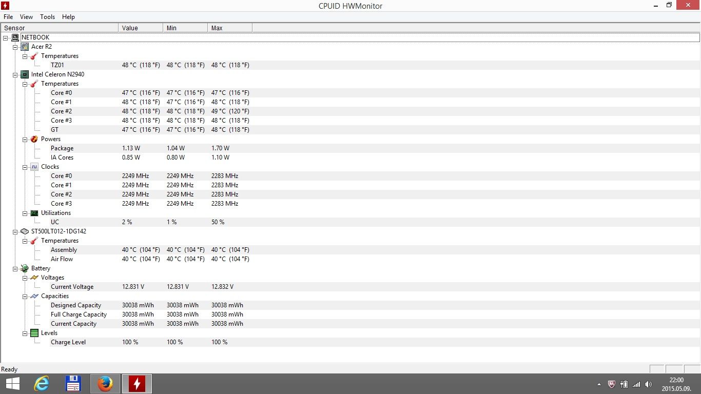

l.kiss #29606 üzenetére
egyedül a kijelző betekintési szögére lehet panaszom, csak szemből és oldalirányból megfelelő. 4. napja megy, számomra kényelmes gépelni rajta, ezelőtt is acerjeim voltak, szeretem a billkiosztást. a nyilknál van a page up/down ami böngészés közben nagy segítség, valamint ide kerültek a hang és fényerő funkciógombok. sokkal átgondoltabb mint pár konkurensé. wifije a 60nm-es lakáson belül kiváló, máshova még nem vittem.
egy HW monitor kép: [link] online mozizás megy éppen, de én nem is vettem többre, olvasni, filmezni, netezni

kis 4 magos celeron n2940 van benne, de az én felhasználásomban (tesztként 720p video, youtube video, facebook és prohardver nyitva) a proci 50% körül ingadozott. (persze 2 video nem fog menni egyszerre ez csak tesztként)
nincs benne venti, de csak az alján érezni némi hőt.
könnyen upgradelhető, csak a hátulját kell kicsavarni és mehet bele ssd vagy több ram (egy slot van, de 8 giga kinek ne lenne elég egy ilyen gépnél) -
