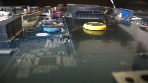

ecology_83
Adott egy eMachine E520 laptop. Az a bajom vele, hogy az alaplapi elem lemerült, mert elmegy mindig az óra a tálcán. Szétszedtem a gépet darabjaira és látom, hogy az elem az alaplapra van forrasztva... A képen látható a kék CMOS elem, mellette egy 2032 méretű elem van.
Valaki tudja, hogy hol lehet ilyet beszerezni, megmérni nem tudom, mert anyósé a gép és ritkán vagyok ott.

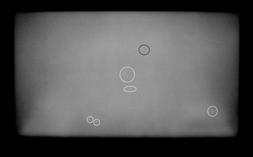

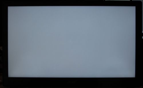

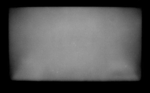

Gomba
Foltosodás = Felhősödés? vagy mit jelent a foltosodás?
Illetve milyen panel van benne?Nekem egyébként az első gépen volt nagyon enyhe backlight bleeding a jobb felső sarokban (csak teljesen fekete képnél, sötét helyen látszott, kb 2 x 2 cm területen). Első napokban visszavittem, szó nélkül cserélték. A mostanival semmi baj
