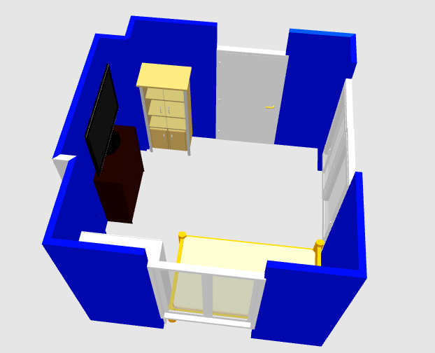

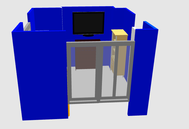

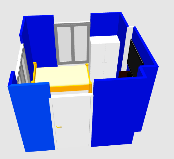

Gondolkadtam egy kicsit.
Egy falad van ahol nincs nyílászáró, én odatenném a hangsugárzókat, és lehetőleg minél közelebb a falhoz ( nem mindegy hogy ~50 vagy ~300Hz-et kell csillapítani mögötte.

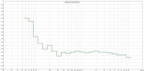

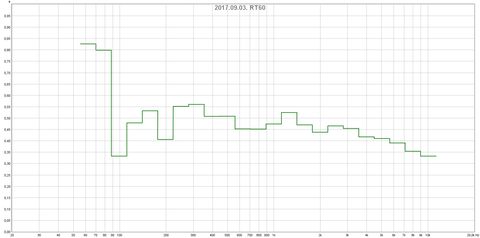

Csillapítás. Én valszeg a plafont venném célba. Tartószerkezetnek a gipszkarton négyzetrácsos szerkezetet tenném föl, bele meg kőzetgyapot táblákat vágnék. Merevítésnek 6mm-es fa "hurkapálcát" szúrnék ilyen elrendezésben #, a végén pedig varrnék rá microfrazer huzatot tetszőleges színben. Ja és persze a palfont így telibe, ill. a hsz mögötti részt csillapítanám.
Kiemelésed, és koltásod(!) így is lesz, de legelább
a lecsengést 1,5 mp ről leviheted sacc 0,6mp-re. A kiemelésket pedig eldöntöd, hogy akarod-e vágni, eq.-zni. Kb.ennyi jutott most az eszembe. Remélem közeltéri hsz.-id vannak!💰 -

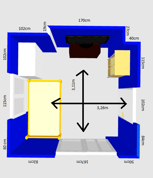

Belmagasság 2,80, azt kifelejtettem valóban. Sajnos mozdulni nem nagyon tudok most innen, ebből kellene kihozni valamit
alphamooncam
Ennél szerencsétlenebb már csak akkor lehetnél, ha mondjuk a belmagasságod pl. 3,11 és 3,26 méter között lenne, szóval részvétem.
Az egy méretek alapján 52-nél, és 55,3Hz nél lesz két módusod, ( a harmadikat nem tudom mert nem írtál belmagasságot) , illetve ezek felharmónikusain[link] Szal ezek nagyon közel vannak, úgyhogy extra kiemelésed lesz sacc. 20dB ( csaka a hasmra ütöttem de 10 biztos )
