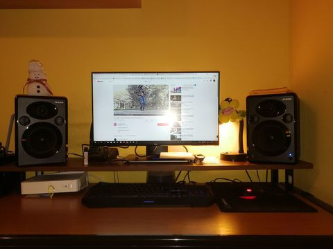

Ma megérkezett az Alesis Elevate 5 MKII-m. Teljesen elégedett vagyok vele, mind minőségre és hangzásra is.
Kellemesen telt, kerek mélyei vannak ( még így nyersen bejáratás nélkül is). Bár az RCA-Jack kábelt azt használtam fel, amit még annak idelyén a Modecom hangfalamhoz vettem.
Bár az is tisztán látszik, hogy egy pár dolog még szükséges: Hangkártya, rezgés elnyelő szivacs és persze jó sok járatás.
A kupit ne nézzétek.
