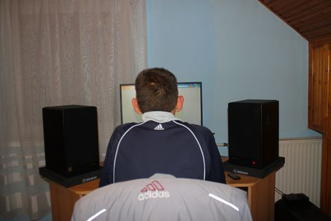

Pityu: maga a basszus nem változik a forgatástól, ellenben a magastartomány igen, az érezhetően erőteljesebb amikor befelé, a füled felé irányítottak a hangszórók, és ez éppenséggel kelthet olyan érzetet, h kevésbé dominál mellette a mélytartomány
Nem is minden hangszórónak tesz jót a befelé fordítás (ill. ízlésfüggő is), érdemes vele kísérletezni. -

Igen, erről van szó. Nem a távolság, hanem az számít, hogy közel vagy a falhoz. Vagy ajtóhoz, ott ugye "ömlik ki" a basszus, nálam is extrém erős ott. Próbáld ki amit írtam, tedd a fejed a sarkokba.
A forgatás a basszust nem befolyásolja, ott az a lényeg, hogy a hangszórók közvetlen füled felé sugározzanak, mert így legjobb a hangminőség.

Ízlés dolga, el lehet vele játszadozni, de ennyire befelé fordítás a magastartományt emeli ki, így nem csoda, h ahhoz képest háttérbe szorulnak a mélyek
Valóban próbáld ki a dobozok forgatását (egész addig a pontig, ahol már egyáltalán nincsenek befelé fordítva), és majd látod, hol tetszik a legjobban

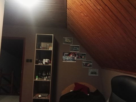

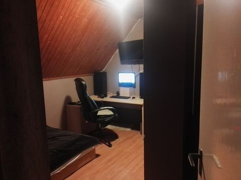

Sarok, tetőtér, rémálom.

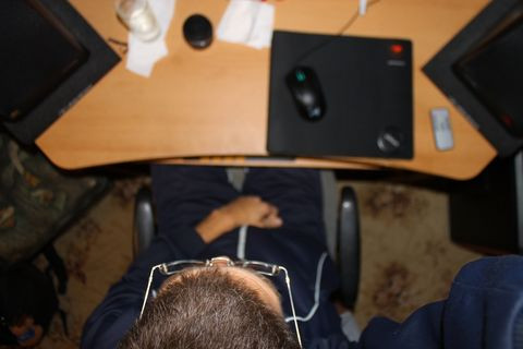

Gondolom ha elgurulsz az ágyig a székkel, akkor sokkal jobb. Asztal előtt túl közel vagy. -

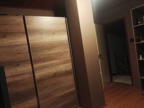

Nem sikerültek túl jól ezek a fotók pont a hangfal nem látszik normálisan rajtuk. A reflex nyillás hátul van ezekenn ebből a távolságból nem egyszerű megsaccolni de szerintem túl közel van a hangfal hátulja a falhoz.

Ha nagyon mély basszust szeretnél akkor a sarokba tedd le a földre a fal mellé úgy, hogy a saroktól kb. 30-40cm-re legyen. Ütköztesd neki a saroknak a mélyeket!

Jöhet ide is, ha semmi szupertitkos nincs a képeken. Másnak is hasznos lehet.
Egyébként akkor is eltűnhet a mély, ha mondjuk nagyon kicsi a szoba és nagyon közel van a hallgató pozíciód mögött a fal, ami tök üres. -
