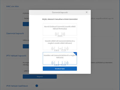

Sajnos nem tudom, hogy az Invitel milyen saját ONT eszközt ad. (A T-Home Sagemcom 5655-öt ad).
Ha nincs szükséged spéci szolgálatásokra (port forwarding, stb.), akkor a legegyszerűbb, legbiztonságosabb egyik üzemmód, az AP mód.
Ehhez a routert AP módba kell tenni (lásd a képen), és LAN-LAN kapcsolat kell.
A szolgáltatói eszközből tudod kiolvasni, hogy milyen IP címet kapott a router az ONT-tól (ezt fixre is veheted az ONT-ban).
Ezután az ONT-tól kapott IP címén belépsz a routerbe, és beállítasz mindent. (Wifi, stb. - az AX LAN portjaira is akaszthatsz eszközöket, stb.)Ha az AX-et router módban akarod használni, akkor a szolgáltatói eszköz LAN1-es csatiját kösd össze a router WAN portjával. A routert a MIWIFI-n keresztül tudod elérni és beállítani.

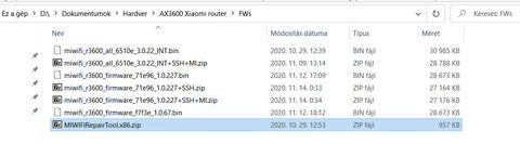

Szerintem az 1.0.227-es fw újabb mint az 1.0.67-es.
Legalább is komplexebb.Mutatom, hogy milyen újdonságok vannak benne az 1.0.67-hez képest.
Vélhetőleg ezek egy része többeket nem érdekel, de vannak, akiknek ezek a megváltás kategória, mert nekik pont ezek hiányoztak eddig (IPTV, VPN, stb.)A WIFI beállításokban megjelent a vendég wifi, és be is állítható.

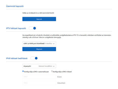

Az Internet menüpontban megjelent az IPTV.

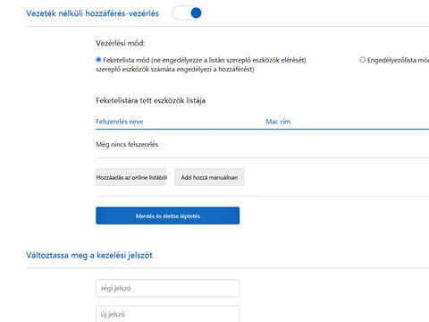

A Biztonság opciókban megjelent a Feketelista/Fehérlista.

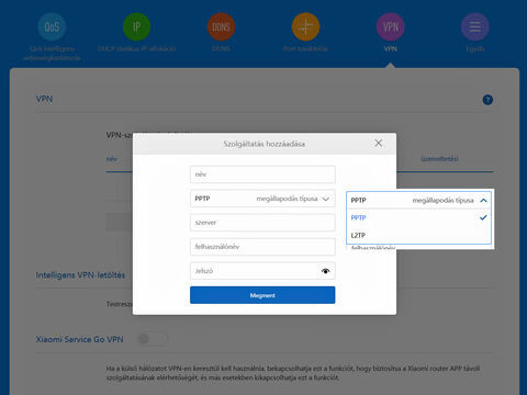

A VPN opciók is bővültek, beállítható saját VPN szolgáltató (a kinyíló almenü képét utólag másoltam a képre).

Itt az 1618-as hozzászólásban vannak firmware letöltési linkek. Ez alapján a 67-es régebbi lehet, mint a 424-es.

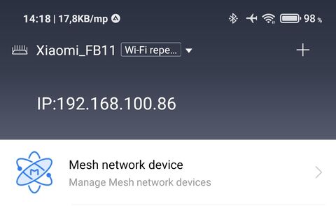

(tegnap, mikor beüzemeltem)Magyar nyelven: (googlé fordító)
Támogatja a több Xiaomi AIoT AX3600 vagy Xiaomi AX1800 routert, hogy hálós hálózatot hozzanak létre, és az egész ház lefedi a WiFi6-ot. Amikor az eszköz több útválasztó között mozog, automatikusan vált, zökkenőmentesen barangol, és játék közben nem szakítja meg a kapcsolatot Támogatja a nagysebességű hálózatot, maximálisan 2402Mbps vezeték nélküli sebességgel vagy 1000Mbps vezetékes sebességgel két Xiaomi AIoT router AX3600 között A két Xiaomi AIoT router AX3600 csoportos hálós hálózata után a fő útvonal és az alvonalak továbbra is támogatják a 160 MHz-es dinamikus overband funkciót A Mesh után támogatni tudja a kétfrekvenciás integrációt vagy az 5G, 2,4G frekvenciaosztásos használatot Megjegyzés: Ha korábban beállította az újraindítási tervet és az egészségügyi módot, akkor ezt a frissítést követően vissza kell állítania. A Mesh funkció első beállításakor frissítenie kell az útválasztót és az alkalmazást a legújabb verzióra. A felhasználói élmény biztosítása érdekében ajánlott legfeljebb 4 egység hálózatba kapcsolása. Folytatjuk az AX3600 Xiaomi AIoT router teljesítményének optimalizálását. A Mi router jobb hálózati élményt nyújt Önnek, köszönjük hosszú távú támogatását.

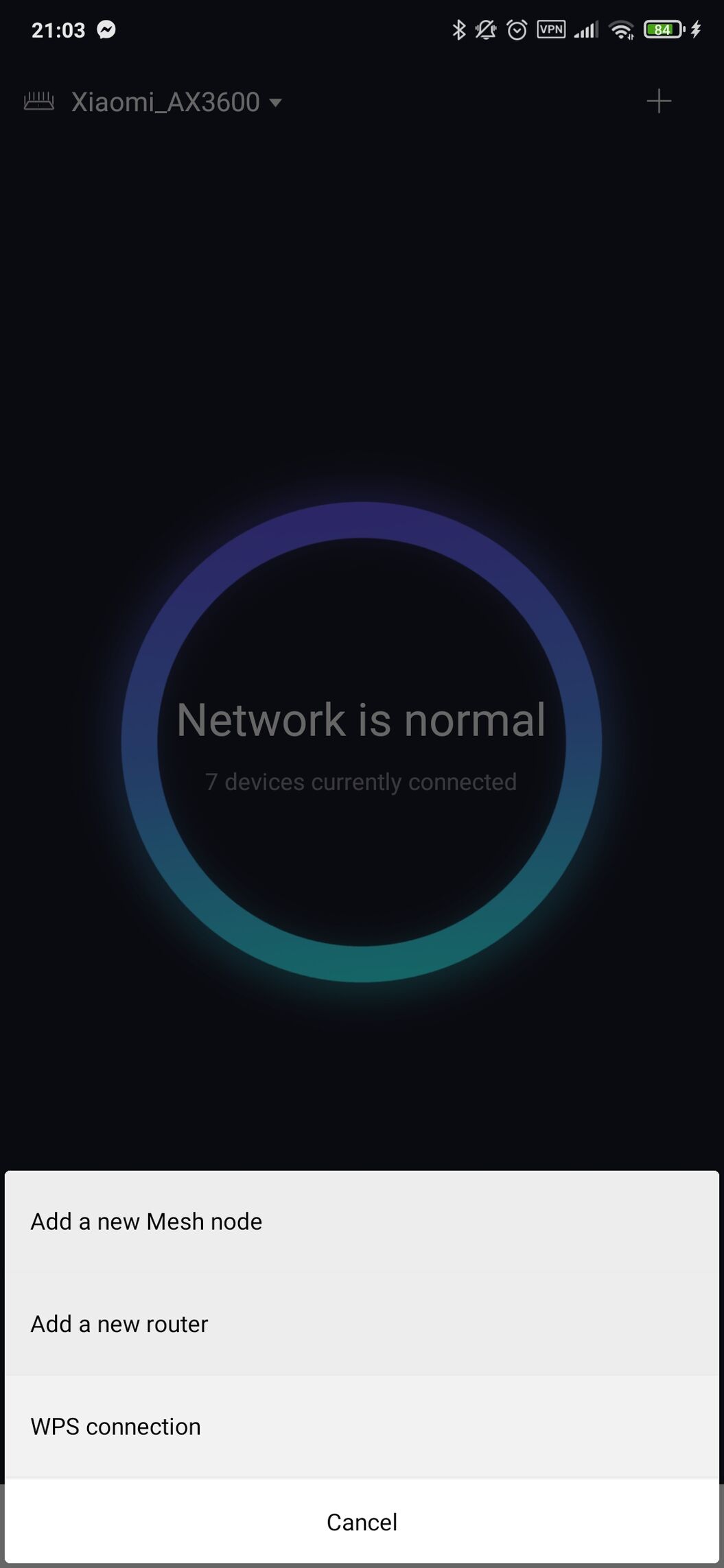

Miwifi appban lehet wps eszközt hozzáadni.
#76519680
Tudja valaki, hogy ebben a routerben van WPS ???
Wifi nyomtatót akarok a hálózatra tenni, de nem találom....

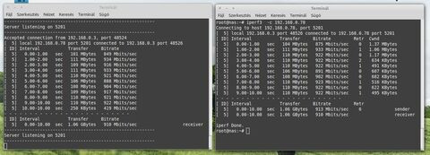

Nekem igazából nem az internet felé menő sávszélesség a lényeg, hanem az otthoni számítógépek közötti sebesség. Mértem egyet az asztali PC (Fenvi ax200-as kínai kártyával lóg az ax3600-on) és a NAS-ként használt PC (alaplapi Gbit rézen lóg az AX3600-on) között. Valószínűleg itt már a vezetékes kapcsolat jelenti a szűk keresztmetszetet, úgyhogy kíváncsian várom a laptopba való ax-es kártyát, hogy a két wifi közt is megmérhessem!
KRISSTUS
Nekem kb 3.5 - 4 méterre van a gép a routertől és csak egy ajtó van közöttük, pontosabba ha azt kinyitom akkor már mondhatni semmi.
Nagyobb távolságból nem mértem mivel alapból LAN-ra csatlakozik a gép.De a két kártya alapból eltér sebbességben AC7265 - 867 Mbps / AC9260 - 1,73 Gbps, ezért nekem az AX csere nem biztos, hogy túl sokat számítana.
Esetleg akkor lesz lényeges számomra, ha már minden eszközöm Wifi 6-os és kikapcsolhatom a "Wi-Fi 5 kompatibilitási mód-ot" a routerben. -

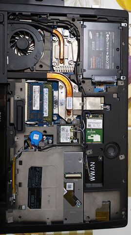

"különböző fizikai formátumon túl van-e bármi különbség köztük?"
A két csatlakozó nem csak fizikailag hanem az adat BUSZ-ok terén is némileg eltér (tudomásom szerint). A jelenlegi Wifi kártyáknál adatátviteli sebességben szerintem nincs jelentősége (m.pcie vs m.2 Wifi).Ha M.2-es kártyát veszel akkor ahhoz kell egy (m.pcie) adapter, ami elvileg csak a Full-os m.pcie helyén fér el.
A Full-os m.pcie (WWAN) aljzatokhoz is kell egy adapter m.pcie kártyánál, kivéve ha a laptopban megvan a Half rögzítés lehetősége.
Nekem egy B450 ITX-es lapom van amit egy AC9260-as (M.2) kártyával szereltek, a LAN és a Wifi sebessége között alig van eltérés. Jelenleg 2db pici bot antenna van rádugva, de a gyári antennával ugyan azt a sebességet érem el mint a LAN-on.
A B550-es (ITX) vagy hasonló Intel lapokat már AX kártyával szerelik.

Jogos. Mindkettő jó bele. A WWAN slot fullos és szabad, a bluetooth szintén fullos és kidobható ha kell a helye, a wifi half, és azt mindenképp kiszedem, ha teszek bele egy másikat. Viszont ha a half méretű kártyát venném, akkor ki tudnám próbálni egy másik, Samsung notiban is, hogy abban működik-e egyáltalán, mielőtt abba is rendelnék egyet. Abba csak a half megy bele és korábbi wifi kártya cserélgetéseknél tapasztaltam, hogy nem minden laptop eszik meg bármilyen kártyát. Ha az M.2-eset venném, azt meg később ki tudnám próbálni egy mini-ITX alaplapban, amit majd még ez után tervezek megvenni. Tehát a kérdés leginkább arra vonatkozik, hogy a különböző fizikai formátumon túl van-e bármi különbség köztük?

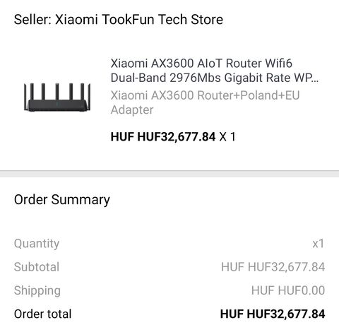

Aliról, lengyel raktárból rendeltem, DHL szállítással. 6 nap alatt jött meg (közben volt egy három napos hétége). A DHL csak a lengyel-német vonalig játszik. Posta viszi házhoz. Ami aggodalomra adhat okot, hogy a hirhedt Feucht-on keresztül jön...
DHL-el EU-n kívüli, aka kínai raktárból történő szállításánál van szopó. -

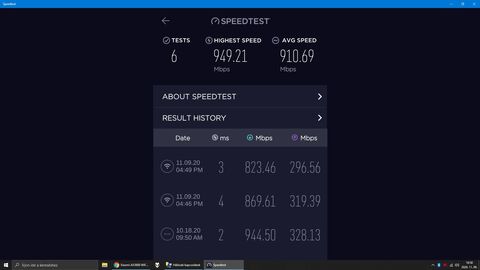

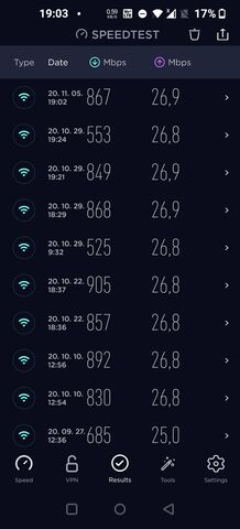

Csak sima speedtest méréseim vannak, amíg van sebesség, a jelszint kevésbé lényeges, pontosabban lényeges, csak nem tudsz vele mit kezdeni. Én azt merem állítani, hogy nálam a régi és az új fw-es sebesség azonos volt.
A 900Mbit a routerrel egy szobán belül, az 5-600 az a bizonyos fontos hely, meg kíváncsiságból mértem párat kint utcán, ahol a régi routert már nem is lehetett megtalálni, tehát ezek nem ide készültek, hogy én bizonygassak bármit is. A dátumokból, és az itt beírt hozzászólásokból elég jól beazonosítható, mikor került fel a global firmware.
dethroner
Meg ha valaki összehasonlításra adja a fejét, legyen szíves ne 1 méterre a routertől tesztelgessen. Ilyen távolságból persze hogy nincs különbség. Keresse meg a lakás, udvar legtávolabbi, leggyengébb jellel rendelkező pontját és ott csináljon összehasonlító tesztet
