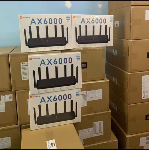

Tekintve, hogy egyik sem olcsó, én megvárnám az AX6000-et, a 6GHz miatt. Sokan abban reménykedtek, hogy az AX3600 majd szoftver frissíthető lesz 6GHz-re, de a PA-k vágnak 5925MHz-nél, szóval ez biztosan csak vágy marad.
bmw528
Ez engem is érdekelne, hisz árban alig van difi, de gondolom még túl friss a 6e-es, nincs tapasztalat...

Alin néztem, van már AX6000-es, ami ugye nem tesó, csak belső konkurencia, azt tudják már küldeni 155$ körül, így az AX3600-as ára lement 100$ alá is. -
