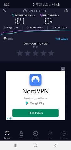

nVIPER
szaboi6512
#385
Nem feltétlen kell hozzá, de nyílván azzal tudod kimaxolni a képességeit. Egy Intel AX200-al használom. Körülményektől függően eddig a max. letöltésem 939Mbit volt. NAS-ra másolás 110MB/s-el simán megy.

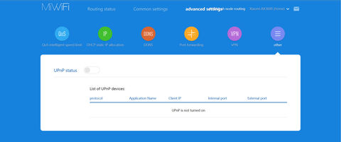

karicsek
Na. A böngészőben amit mutattál első képen, bekapcsoltam az upnp-t és így már működik.
Köszi. -

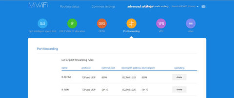

karicsek
A link amit küldtél, ahol tesztelni lehet a portokat, minden portra azt írja zárva. Annak ellenére, hogy pl a 143 imap port zártnak mutat, de a levelező mégis műxik.
Vigyorka
karicsek
#361
name - nincs megkötés, amiről felismered, hogy mi az
protocol - torrenthez a képen látható kell TCP és UDP - felajánlja a böngészőben...
external port - külső elérési port
ip cím - amin a program fut annak a belső ip címe (pl. a laptopé..)
internal port - qbittorrent programban beállított port.tesztelni: [link]

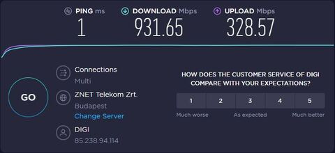

nVIPER
Megérkezett nagy nehezen hozzám is a cucc, de azt hiszem megérte. Gigabit-es voda nettel eddig a rekord:Azt hiszem ez magáért beszél. A jelerősség nagyon durva. A sebességet 1 fallal arrébb kb 10m-re mértem (7cm-es téglafal).
Még csinálok tesztet a nas-ra történő fájlmásolással is, meglátjuk, hogy ott mit mutat... -
