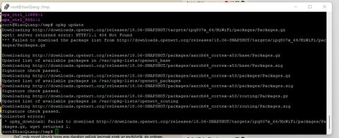

xabolcs
wwenigma
#4043
Sajnos (szerencsere?
) nincs a hivatalos 18.06-os OpenWrt repoban ipx807x_64 target, nemhogy azalatt MiWiFi feed. Xiaomi-ek lustak voltak rendesen kialakitani a csomagkezelot, vagy legalabb letiltani.Az ezekhez kapcsolodo bejegyzeseket kommentezd ki / torold a /etc/opkg/distfeeds.conf fajlbol!
Utana mar jo lesz az opkg update.Ellenben, ha kelleni fog kmod telepites, akkor sztem azon bukni fog a telepites resze.
dchard:
Ilyen jo hirek mellett muszaj leszek ujra beuzemelni! -

root@XiaoQiang?
releases/18.06-SNAPSHOTS/targets/ipq807x_64/?Szerintem te nem hivatalos OpenWrt-n vagy, hanem talan a gyari szofton, esetleg valami QSDK builden.
Egyebkent a ipq807x targetet tenyleg kivettek a hivatalos OpenWrt-bol, majd a kovetkezo (5.15-os?) kernellel visszateszik.
Ha szeretnel hivatalos OpenWrt erzest, akkor probald robimarko valamelyik 5.10-es, 5.15-os branch-et. Egyik sem tokeletes, de azert mar mutatja az iranyt.
Az NSS fuggoseg miatt nem eleg a default config, kell nehany extra bele, hogy hasznalhato legyen.
Mindent megtalalsz a portolasi forumaban: Adding OpenWrt support for Xiaomi AX3600 -

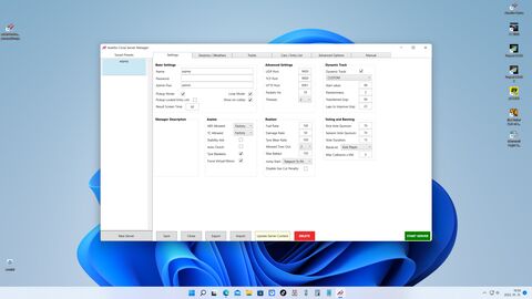

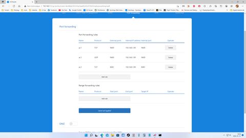

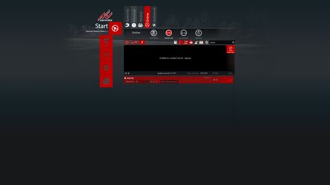

Sziasztok! Szeretnék segítséget kérni!
Assetto Corsa server sehogy sem akar működni!
Mindent a le irások és a youtube alapján csinálok. ( Assetto Corsa How to make a server easy tutorial - YouTube) Digis optika 1000 net. Nat mögűl már ki szedtek. Router is be állítva de nem megy.
Mit rontok el? Gőzöm sincs.
Minden infót előre is köszönök!!!

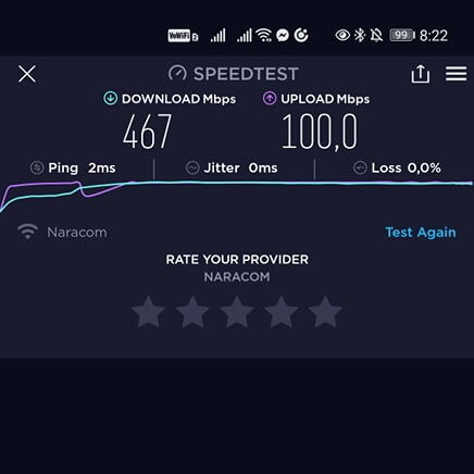

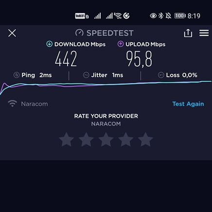

FingR86

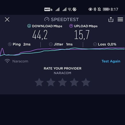

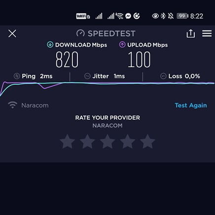

a hétvégén csináltam megint egy xiaomi routert, és gondoltam megnézem mit tud speedtestben. Én egy sima mezei AC11 Tendát használok, szerintem ez is erős mert kínai verziós, szóval nem gondolnám hogy le van korlátozva benne bármi is. De azért meglepett, hogy a xiaomi mit gurított amikor külön szobában történt a mérés, mint ahol a router van. Egyébként a net 1000/100. Egy nem annyira wifi zsúfolt panelban, és a mérés idejére nem kapcsoltam ki a másik routert, szóval akár még több is lehetett volna ideálisabb környezetben.
Mindkét router a nappaliban volt elhelyezve:
