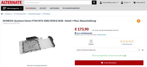

JSandor #67584 üzenetére
alternate.de
Már elfogyott, innen rendeltem a z490 dark kingpint is, gyorsan itt volt, már kaptam tracking numbert, de jól elb...ták a rendelést a számlán már xc3-as hátlap van, és olyan lassú a supportja, hogy múltkor is akkor írtak vissza, amikor már itt volt a cuccos.
Az legyen a legkevesebb ha xc-s hátlapot küldenek, megy vissza és rendelek az ek-tól. -
