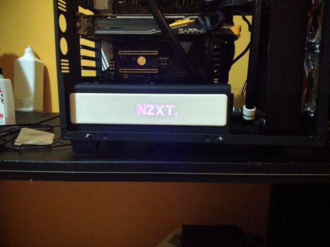

DigitXT
Az a baj, hogy az LCD nem világít... A hátterét világítják, az LCD meg kitakar
belőle, szóval ha jól látom, ez egyfajta inverz megoldás akar lenni. Ahol sajna
a kijelezni kívánt érték valóban vakít, de a "letakart" részek is túl fényesek.Ha korrekt világítós megoldást akar valaki jó leolvashatósággal, akkor ezeket
az LCD-s csodákat elfelejti, és keres valami jópofa "hétszegmenses" cuccot,
mert ott a LED világít az egyes szegmensekben, ha kell. Ha nem kell: fekete.
Ez pl. határozottan kék, mégis garantáltan jól leolvasható. Nyilván gond lehet
esetleg azzal, hogy át kell rá forrasztani a vizes termisztort s egyáltalán nem
biztos, hogy a karakterisztikájuk megegyezik. Érdemes ellenőrizni előtte...Szerk: megtettem a topiklakók helyett, a linkelt képen látható épp jónak tűnik.
"Az érzékelő egy 10 kohmos NTC szenzor"
Ha nincs közöm a hirdetőhöz, linkelhetem, mint hasznos? Ha nem: töröljétek. -

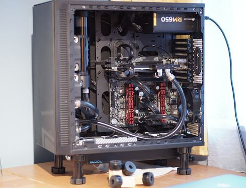

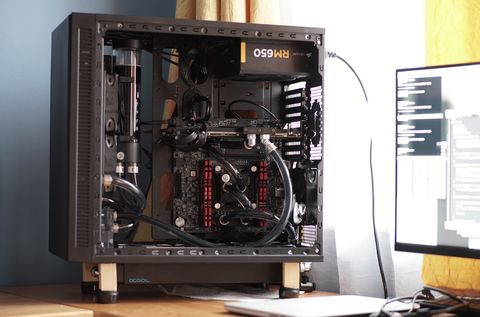

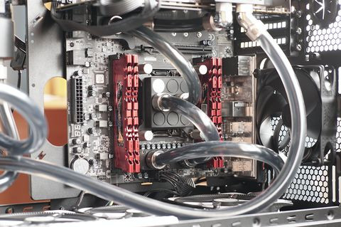

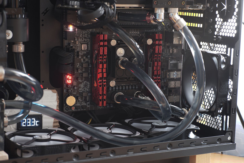

Na így sikerült a csövezés, ebbe jön majd be egy vga blokk meg felölre egy tripla slim radi, esetleg egy 36mm-es ha valaki gyárt olyat.

Ez nem kicentizés, most fejeztem be a csövezést, hanem tervezés. Majd ha feldobok pár képet látni fogod, hogy az elrendezéshez minimális csőhossz kell. Egy 70cm maradt is úgy hogy 20-30 centit kukáztam mert túl rövid lett. Az a 70 centi bőven elég lesz ha be kell majd pótolni a vga blokkot meg a tető radit, ha végre lesz mire fejleszteni (idén??).
Beszereltem egy phobya átfolyós hőmérőt, rommá is áztatta a ház alját, trágya o-ring miatt. Cseréltem, de elfolyt vagy 30cl hűtővíz. Na abból vettem eleget a patikában.

Pontosan nem tudom mire gondolsz, de ez a cső, sem az előző nem volt matricázva, és elvileg a primoflex onyx black csövet rendeltem, mindkét alkalommal levágva, egy az egyben bevágták egy kartondobozba és ezt hozta a futár. Az első ki volt bubizva mert abban voltak fittingek meg egy ssd hűtőborda, de ezenkívül magának a csőnek nem volt sem címkéje, sem csomagolása. Ez valszeg azért van így mert méterre vettem. Azzal szívattam meg magam, hogy nem a dobozos három métert vettem, hanem méterre 2 métert kértem, mert az is több mint elég.

Lehet,hogy kicsit elkiabáltam a dolgot, mert most hogy így mérem, a belső átmérő valóban 11mm viszont a csőfal 3mm vastag. Lehet hogy valóban ez a 16/11-es cső, csak egyszerűen a gyártási pontosságon kívül esik a 2,4mm-3mm vastag csőfal közti különbség. Semmi jelzés nincs rajta, csak egy levágott cső egy kartondobozba hajítva.

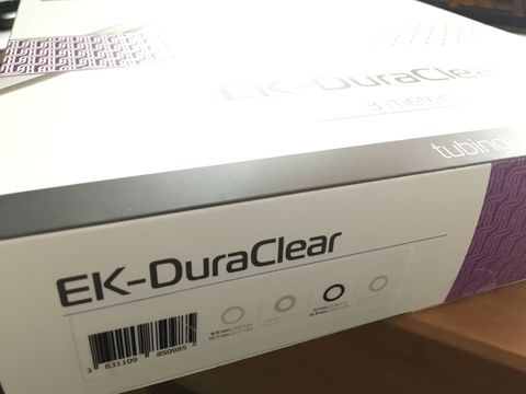

Hahaha, megjött az EK-tól az új cső
. 16/10-es, nem 16/11-es. Ezek az emberek direkt sz.patnak. 16/11.1-es csövet rendeltem és a termék paletta minden méretét elküldik, csak nem azt amit rendeltem. Ez valami fenomenális.

Cső nélkül eddig jutottam.
Hihetetlen ez az EKWB ügyintézés, dec 12-én rendeltem meg a cuccokat, de csövem még azóta sincs. -

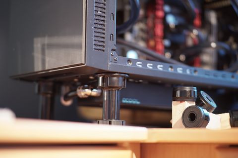

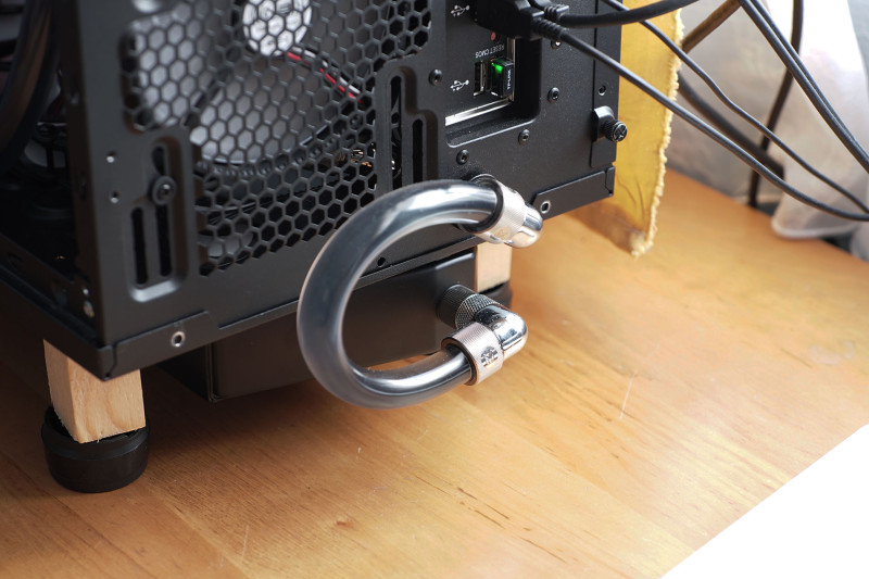

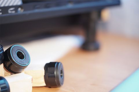

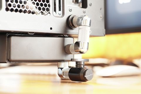

Leon77

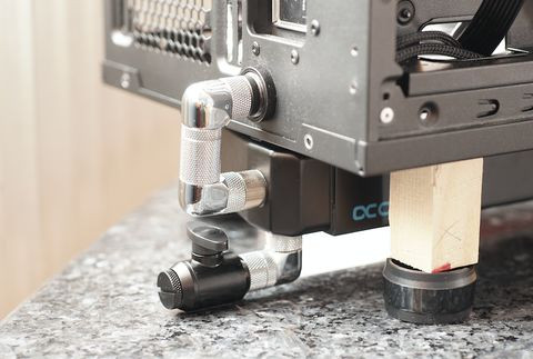

Nekem a konyhám áll ilyen lábakon, de szvsz ez már minőségi ugrás. A fa lábakat meg küldd el tarlós pityunak
Annyit azért hozzá tennék, hogy ahogy látom a külső összeköttetést feszül némileg. Szvsz egyszerűbb lett volna két sima csati és egy kis darab cső, az elég rugalmas (nyilván nem tudta teljesen kiadni a méretet. )
Ilyesmire gondoltam, két helyen is van, ha megnézed. (a piros cső az, az hajlékony 13/10-es cső)

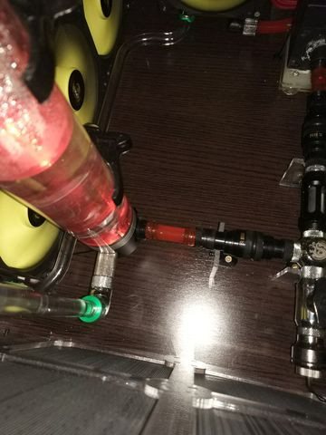

Én most valami üveget akarok és fehéret
Ezért rendeltem corsair 570x-et csak közben rájöttem hogy fölülre csak 240/30-as radi fér be... így visszamondtam. Van még a lianli alpha 550 de az meg szintén úgy szellőzik mint a mostani... Most megrekedtem :/
Tengo elhiszem nekem ott van a két tartály is az is megfogja. 60 fokra felment a víz a vga körben ez már a pumpának is rossz ezért inkább levettem az elejét így megáll 40 fokon.
hash99
Mind1 mit csinálsz az elején lófaszt nem tud szellőzni ebben a házban a radi. Nálam csak a vga kör van a front radin. Előlappal 70 fokig felmegy csutkára tekert ventivel befűti a házat emiatt a tetőn lévő radi illetve az alaplapi vrm is felmelegszik... előlap nélkül 20 fokot nyertem vízhőben vga hőben illetve így a proci radija és a vrm is hűvös. Szar ez a ház ez van
