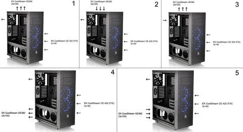

Azért szeretnék két körös merev csöves rendszert mert van egy barátom akinek szintén full vizes a gépe és hát nagyon "csúnya nekem" hogy minden hová belógnak neki a csövek.

Én a helyedben az 1-es és 5-ös képet venném irányadónak.. mindig lent szív, fent fúj.. legalábbis szerintem
Az, meg hogy melyik helyre kerüljön, függ attól is, hogy mennyit akarsz szívni a légtelenítéssel.. ha bent/lent van tartályod és felülre rakod a radit, értelemszerűen ott reked meg könnyebben a buborék, ha kint és fent van a tartály, akkor mind1
Ha meg elég erős a pumpád, akkor tökmind1, megoldja izomból
Mondjuk én nem értem ezt a leállítgatós feltöltésti módszert sem, rendesen televágja a rendszert kis bubikkal.. én inkább megkérem az asszonyt, hogy töltse a tartályt amíg ürül, és addig én forgatom a stuffot

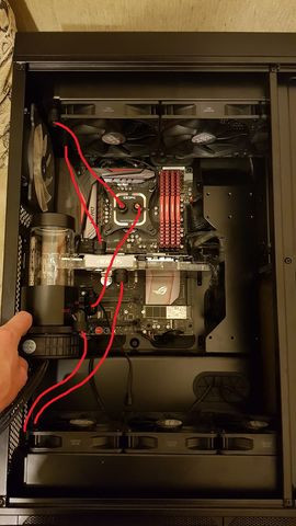

hdekakas
Tegnap megérkezett a cucc a Merlintől.
Még lenne pár (láma) kérdésem.-CPU blokkon ahol van a V jelzés, az a bemenet? [link] (Nincs sehol a füzetében sem kimondva.) Azt a pumpán a BE vagy a KImenettel kell összekötni?
-A berajzolt vonalak jók lennének, ha úgy kötöm össze a komponenseket?
-A pumpa kombó furat távolsága sehova sem passzol a gépbe. Annak úgy kell lyukat fúrni valahol a gépben? Adtak hozzá valami matricát is, ebből azt sejtem, hogy azt úgy szokták utólag valahol fúrni a gépen neki lyukat?

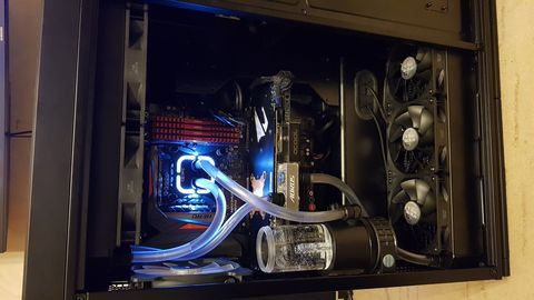

Weareus
Találtam itthon két műanyag 90 fokos fittinget, meg egy három ágú, kerti locsolóhoz használt műanyag bigyót, továbbá ideiglenes tartálynak egy 5 literes szélvédőmosó pet palackot, aminek csőrös a vége (tartályom nem lesz, ez most csak légtelenítéshez kellett).
Csak nem bírtam ki, hogy ne próbáljam be a kártyát.
Srácok, mire én ezeket a radikat lelégtelenítettem, uh.
Képet erről az ideiglenes setupról nem merek felrakni, mert szerintem olyan bant kapnék a hátamra, hogy még az ükunokám se regelhetne ph-n.
Végül 2 db 240-es 60as radi került a karira, de az egyikhez voltak csak ventiejim, a 2 db 14-es, amit a Phantekshez kaptam, a másik 3 db a 360-as 45-ösön van, ami a cpu-körben van.
Csak hobbiszinten belenéztem az Alien ISolationba, hogy mi a helyzet.
(D5 perceken keresztül olyan bubikat nyomott ki, hogy öröm volt nézni, de végre beálltak a hőfokok).

Weareus
proci985 #50604 üzenetére
Ezt a képet megnézve, sejtem, hol lehet nálam a hiba.
(Pl nálad az alsó radira menő cső nem lehetett volna ilyen szépen és könnyedén bekötve egy egyenes csatival, de ha jól látom, az ott egy 45 fokos fitting).
Nekem csak egyenes csatijaim vannak és nagy kurflikat kell csinálnom a csővel. Szerintem ha rendelnék pár 45 fokos és pár 90 fokos csatit, azzal rengeteg helyet tudnék megtakarítani, meg akkor a pumpa épp elférne a fa tartóval együtt ott, ahová a gyártó is gondolta (a táp mellé). -
proci985
Weareus #50603 üzenetére
ajanlom figyelmedbe a 21es kepet, avagy az EK 50/70 L elembol keszitett felfogato mert maskepp a D5 nem fert el sehova.
most is ahogy neztem ugy fog beferni, hogy trukkoznom kell a holderekkel.
