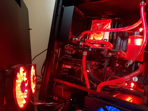

Kicsit megijedtem mikor a Strix X299 e monoblokkomban egy boburék bal oldalt fent figyelt, és több tizperc üresjárat esetén sem akart onnan eltünni.
Majd játszottam fél órát a géppel, és arra lettem figyelmes, hogy 2-3 cm visszaesett a puffertartályomban a viz, és eltünt a levegő a monoblokkbol.
Létezik hogy valahogy beszorul ennyi levegő?
Folyni nem folyik, sehol. -

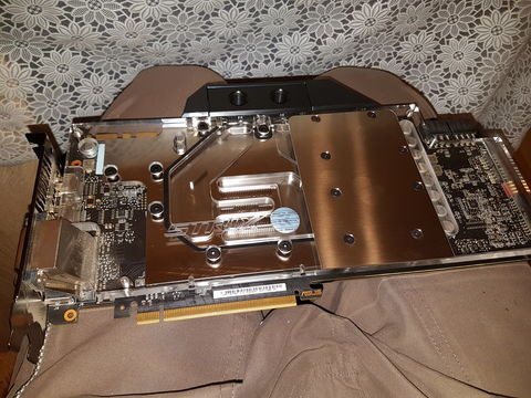

Szia. Olvastam , hogy neked r9 290-es kártyád van. Nemsokára megjön a kártyám egy ASUS R9 290X ROG MATRIX PLATINUM. Szerinted elbírná a 2 radim úgy hogy a proci is rajta van egy i5 3570K 4.3gzh járatva.
Van 1 360x30-as radim és egy 240x45 radi. Vagy vegyek még egy 140x45-ös radit mert már csak ez fér a házba. A radik pus pull vannak szellőztetve. -

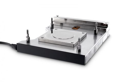

előtte egy 7700K volt hűtve a blokkal az jó volt.. Ahogy megvettem az X299 es lapot szereztem bele egy 7740 es I7X et.. kiderült hogy azzal nem megy a másik 4ram slot
ezért cserélődött egy 7820 ra.. azon agyaltam már 1 ideje hogy veszek rá monoblock ot mert így hogy p5 be van nem kap huzatot a vrm se
.. alaphelyzetbe 47 fokos az is.. a monoblock az kifejezetten erre a procira van és erre a lapra annak már csak jónak kell lennie nem ?

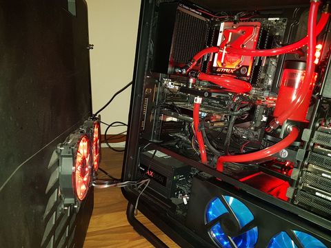

A gép jelenlegi felállás szerint:
Alaplap:Gigabyte X299 Aorus Ultra
64gb Corsair vengeance led ram 3200mhz
Asus strix 1080ti Ek fc blokkal
2db 30vastag Thermaltake 240 es Alu radiátor (ez cserélődik EK 480x60 rézre)
Aquastream XT standard szivattyú
12mm merev csövezés (ez cserélődik 16x12mm+TT pacific rgb fittingszett )
2db 500gb 960 evo m2ssd
XSPC tartály
Tavassztól vr360 videót kéne szerkesztgetni vele ezért húzom felfelé.. -

Újonan vettem a blokkot.. 1151 en stabilan dolgozott 2066 on már nem.. és igen volt egy 1x1 centi átmérőjű pukli rajta pont a bemarásoknál.. azt síkra húztam de még így is para.. most meg néztem Linx el 89 volt a plafon amire feltornázta 0 error-al.. 30 fokos vízzel.. szerintem a blokk valamiért nem képes leadni rendesen a víznek a hőt.. frissen mostam fogkefével.. az EK által ajánlott jetplate van benne MX2 paszta.. már csak a blokkra és a cpu ra gyanakszok speciel..

Üdv urak
Adott egy EK supermacy full nikkel blokk és egy 7820 cpu.. 1151 es cpu kon 30 fok fölé nem ment a gépezet.. itt 70-80 fok volt játék közben.. kiderült hogy puklis a közepe....2 óra csiszolás polírozás.. ez javított 20 fokot ugyan de még így is 40-60 fok közt ugrál...... a vga (1080ti+EK blokk) 33fok plafon valami ötlet? pasztának mind 2 őn arctic mx2 van cpu blokkot át sikáltam fogkefével.. elképzelhető hogy lerakódás miatt van ott némi + hőmérséklet? víz stabilan 30-40 fok -

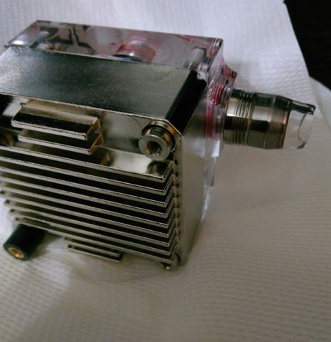

Atmil
Tikakukac #52358 üzenetére
Értem a jó szándékot és köszönöm is, de ezt nem lehet házilag szétszedni károsodás nélkül
Amikor kitekerem a lábát, ami egy anya csavarba, van betekerve, ami kívűl körbe teljesen sima.
A körbe sima végű "anyacsavarfejű" megy bele a pumpába.Ezt nem lehet kiszedni.
Kicsit bonyolult de majd készítek róla képet. Most nem érek rá.

A mai napi termés!!! Ereszt az EKWB vízpumpája, alul és körbe a műanyag és a fém között.
Ereszt... Ömlik kb 5 másodperc alatt kifolyt.
Szerencse az ürömben a gépnek nem lett baja, mert a pumpa olyan helyen volt.
Mivel a Merlinnél vettem felhívtam. A történet vége Hétfőn hozzák az új pumpát.
Azt mondták az ez még nem fordult elő a pumpával. Persze nem azt jelenti, hogy nem fordulhat elő.Képet nem készítettem, mert nem jutott eszembe és nem azzal voltam elfoglalva.

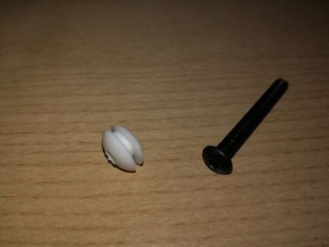

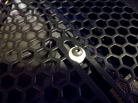

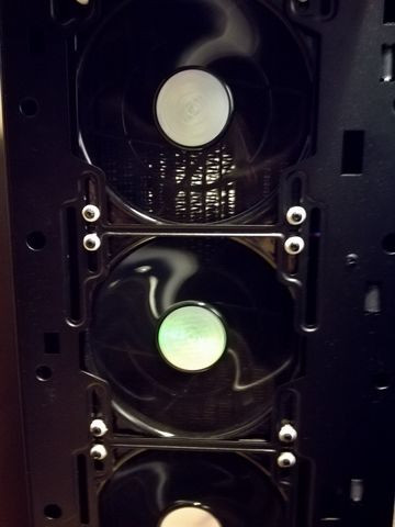

Van sima 3-as alátét műanyagból és lehet mellé rendelni M3-as imbuszfejű csavart is a kívánt hosszban.
Mai szerelés:
Alapvetően régi recept, de ezek nagyon beváltak nekem. Még a régi rendszeremnél akartam a pumpát velük felfogatni, de mire ideértek, már más megoldást találtam.
Eredetileg valami varrógép alkatrész, vagy mi, de ide meg úgy passzol, mint hóba a .... A gyári csavarok lötyögtek a széles helyeken, most meg ideális. Csavarokat külön rendeltem az Ebayről, mert 5 mm-rel hosszabbak kellettek. Azzal is mázlim volt, az első találatra feketék jöttek, belső imbusz fejjel. -
