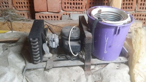

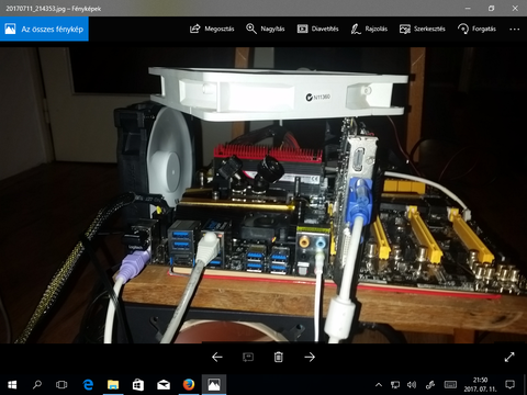

Gépezni azért kell:P.S.: net, ph, youtube elmegy most, de LinX eredményt ne kérjen senki!!!
Cpu temp: 45 fok, vid: 0.8 V, minden volt érték az alaplap által beállítható legkisebb értéken!
Órajel: 1 Ghz!!! -

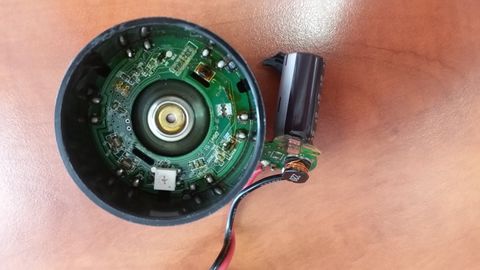

Köszi, közben már szakembernél van. Egy telefonszervizes kolléga vállalta el, azt mondta az a 6 db fémrész csak merevítő szerepű, 2 db szál megy át a nyákra. Kiméri és két db réz szál közbeiktatásával megforrasztja. Meglátjuk.
Rossz helyen kaptam el a pumpát, amikor le akart esni. Réztetővel meg ugye van súlya. A fránya gravitáció meg a hülyeség...

Nyáklapot lehet ragasztani, javítani?
Konkrétan egy D5 vízpumpáról lenne szó.
A nyáklap jobb oldali részén van egy fehér színű "négyzet", az a kiszakadás helye.
(Nem az alsó, az a poti tekerős része...)
A kiszakadt rész a réztekercs felett lévő résszel illeszkedne vissza a nyáklapra.
Ahogy él látom ott viszont van 6 db érintkező rész is. -
