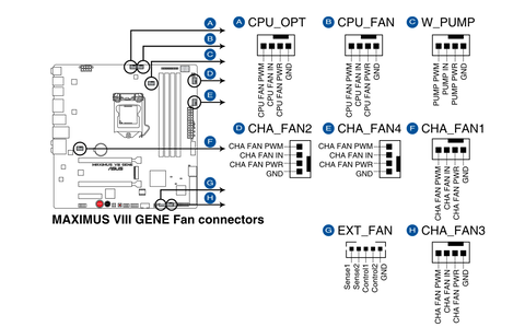

Atke
Szerintetek ha rákötöm a Laing D5 PWM pumpámat a lapom waterpump csatijára, akkor azt elvileg tudnom kéne monitorozni nem? ha leveszem teljesen akkor nem áramlik,ha feltolom maxra akkor kicsit lötybölődik a tartály tetején a folyadék, szóval elvileg működik, de még is 0 az RPM. próbáltam már a Cpu-ra is rákötni, az se írt semmit...
Valami tipp? -

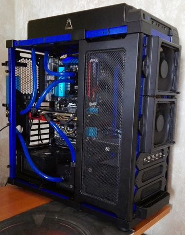

Első épített vizem, (miután a kompaktom pumpája leállt és nem kapcsolt ki a lap... meghalt a proci is) jelenleg csak a procin van
DCP450 -es pumpa + áramlásmérő+ 3x140- Ek CoolStream CE radi, Akasa ventikkel+ EK Supremacy EVO AM4-es blokk
Egy Thermaltake Core X71-es házban.
Hűtési teljesítménnyel maximálisan meg vagyok elégedve, hát még azzal, hogy ezt csendben teszi. 1.32V mellett Idle 28-33 fok között - közepes terhelésnél 40-44 fok, mikor minden mag/szál 100%-os terhelést kap 59-61 fok között mozog, viszont Akasa Ventik legalacsonyabb fordulaton mennek ( potikkal vezérlem, és épp hogy csak egy kis légáramlatot kap a radi.)
Legzavaróbb a VGA hangja játék közben...

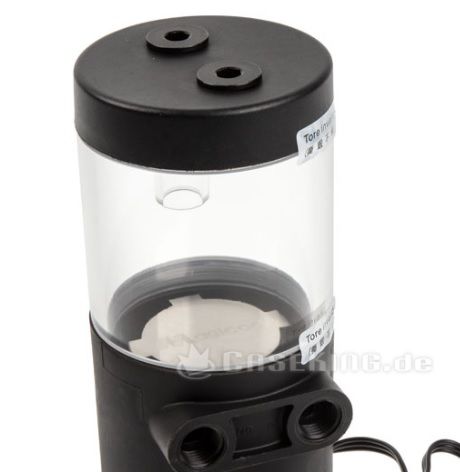

Én szétszedtem, irgalmatlan gyenge minőségű a tömítés. 2 hét után elkezdett ereszteni. Hivatalosan ha lejön az a hülye matrica, nem gariztatják, de kb felszereléskor leszedi a hozzá adott felfogató rendszer, mert kb pont oda raknád ahol a matricák is vannak.

Ennek a teteje nem szedhető le ezekszerint? -leragasztva Tore Invalid.

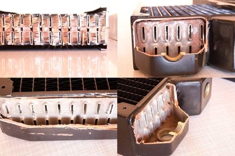

Próbáltam rendes szivattyúval, cseszhettem. Mozgatni is kell, tolni be a frissen forrt vizet és aztán mellé a random adalékokat.
Sajnos nem csak az autóradik tudnak kegyetlenül kinézni, volt 1-2 használt radim, ami simán megérdemelte volna a nitrót, csak ahhoz még az 5 literes is drága leosztva majd az új tulaj.
Blokkot meg ízlés szerint, szerintem újat nem kell bántani, úgyis fél vagy 1 év után meg kell nézni minden tuti-e.

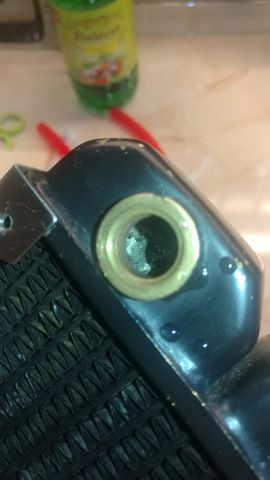

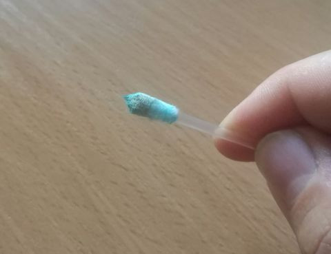

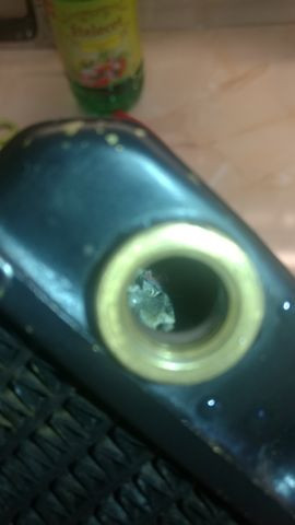

Walter_White
Tegnap is, kék volt, de utána a Tömény ecetet is beleöntöttem, benne hagytam éjszakára is.
Reggel kiöblítettem, de még mindig olyan kék volt....
Majd fülpálcikával vettem kis mintát, lefotóztam. De a kimenetnél illetve bemenetnél még mindig olyan trutyis, mintha valami összeállott, kékes hártya lenne.... -
