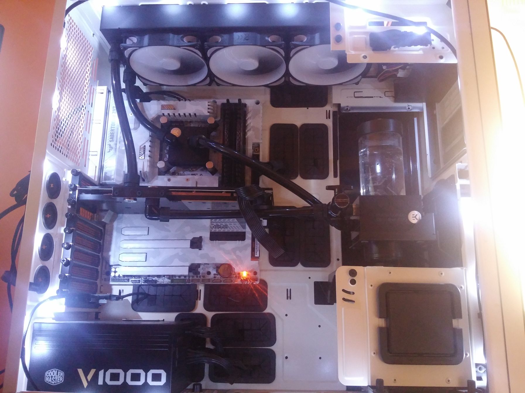

Nos elkészült végre. Több hónap gyűjtögetés, kb. 5x annyi cső és 2 garnitúra csatlakozó. Gépház fúrás és faragás. Az első választás monsoon csati volt, de az a ragasztásos manőver zsákutca lett végül. Maradt az alphacool. Ráadásul az első összeszerelés végére, kifeküdt az alaplapom.
Így fél óra üzem után, egyből bontás lett a dologból. Jelenleg egy ideiglenes lap, próbára pont tökéletes. Van még mit javítgatni, de legalább működik.

gyonyoru.
es itt latszik milyen hatalmas a haz, elveszik benne az egyebkent irdatlanul hosszu 290(X) ref.

Érdekes. Teszt alatt érdemes lenne megnézned, hogy a pull/push-hoz képest csak pullban vagy csak pushban hogy alakulnak a hardver-hőfokok azonos fordulat mellett.

De igen kivehető régen ott volt a szivattyú elhelyezve, de így sikerült a csövezést rövidebbre hagyni. amúgy abban van az SSD és a vinyó is.
(#48184) Weareus : Az NB-B12-2 nem pwm-es, mind a 6 db vezérlőre van kötve és onnan vannak szabályozva, tesztet majd hétvégén ráeresztem.

Szép munka! Ventik pwm-esek? Fordulatszám-hőfok hogy alakul load alatt?
Tesztet akarunk, tesztet akarunk! -

Alulról nem tudod kiszedni a pumpa alól a 3,5"-es keretet? Ha jól látom üres... -

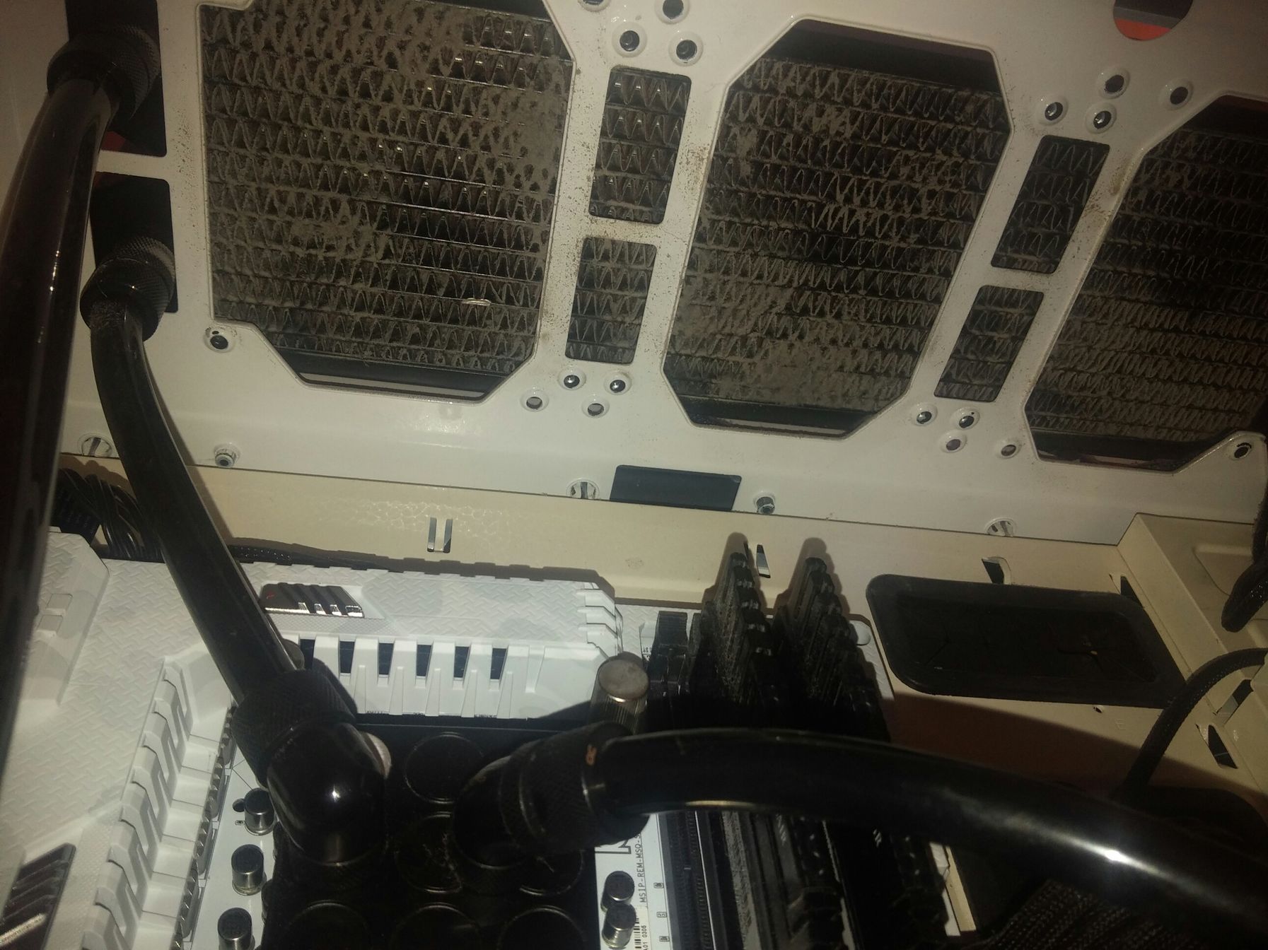

Bent az új radiátor aminek hála egy sor venti és a radi is bentre került, kívül pedig a tető alatt a másik sor venti ahogy lennie kell. Légtelenítés szintén megvan, a hőfokok jók.
Majd dobok fel pár jobb minőségű képet.

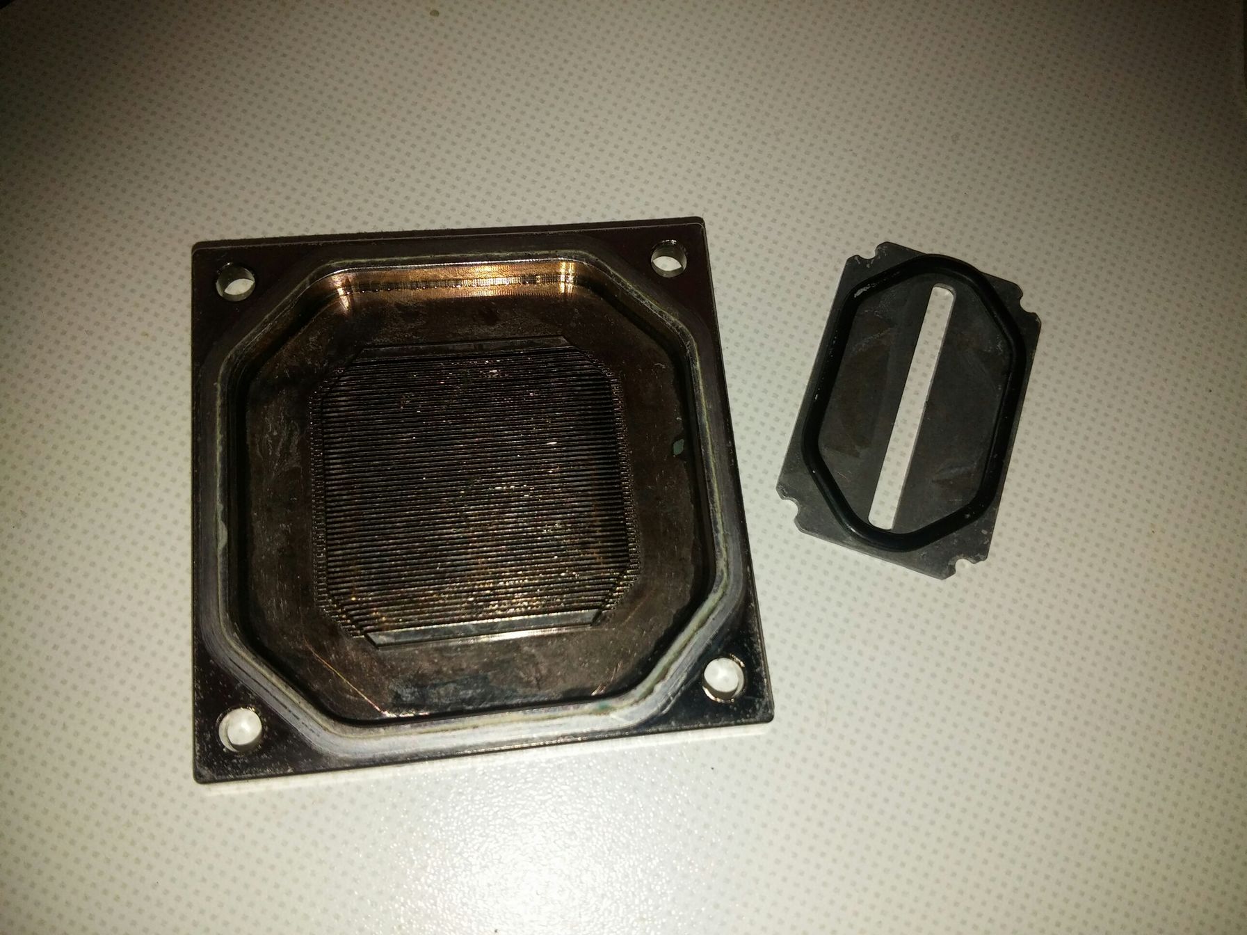

Használt valaki EK folyadékot több, mint két évig a rendszerben? Gondolkodok, hogy van-e erőm leereszteni a héten a vizet és kitakarítani a rendszert, de meg akarom úszni. Hőfokok okék, áramlás van rendesen.
igy elszíneződve nincs, a CPU blokk picit koszos, de az már tavaly is így nézett ki.

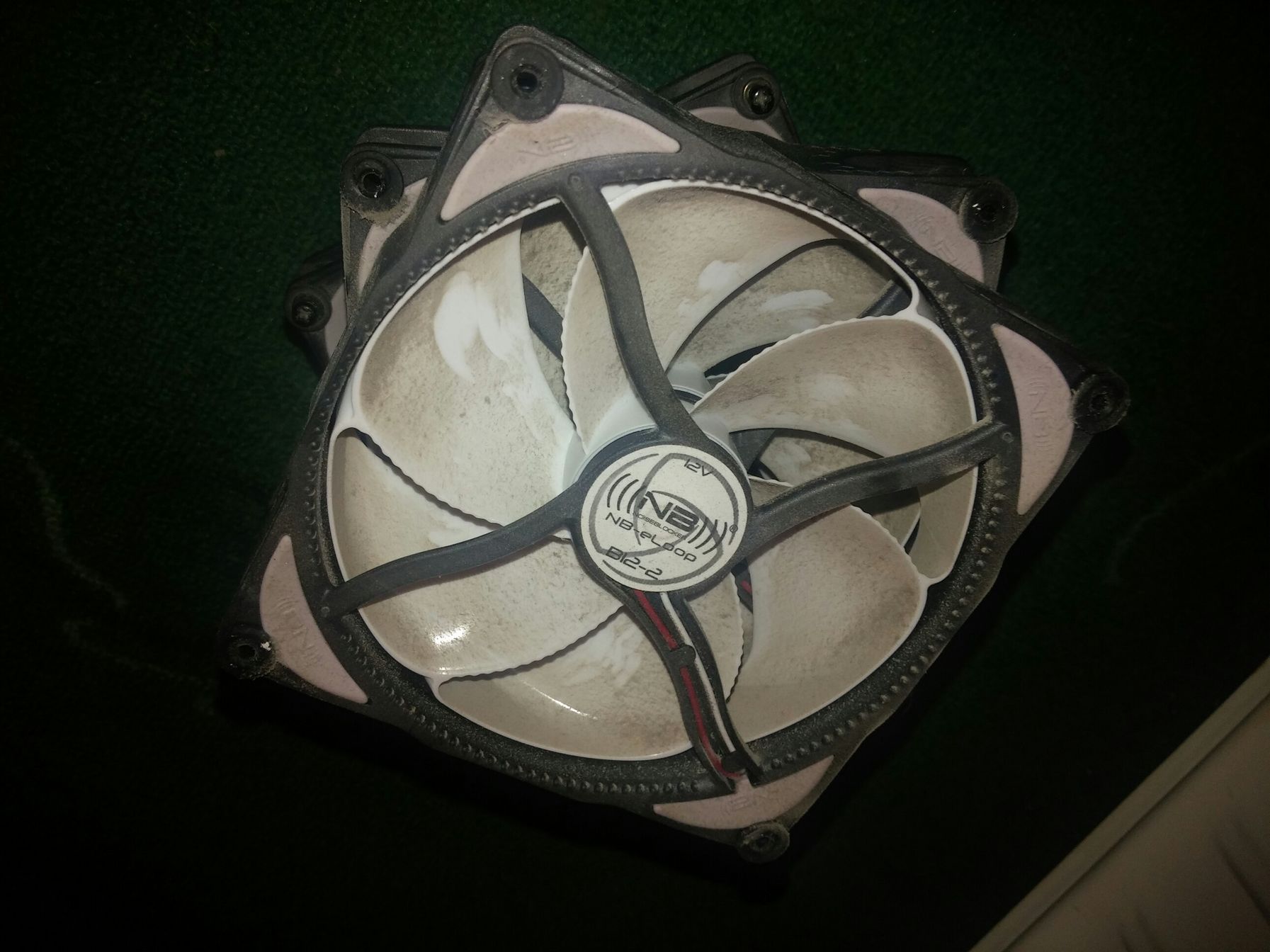

Azért láttam már tisztább felületet, bàr nem a sajátomét, amit pár hete szedtem szét. Van a tiéden is "cumó" rendesen, csak vékony, filmszerű.
