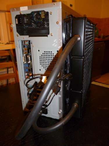

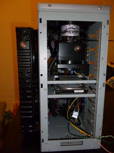

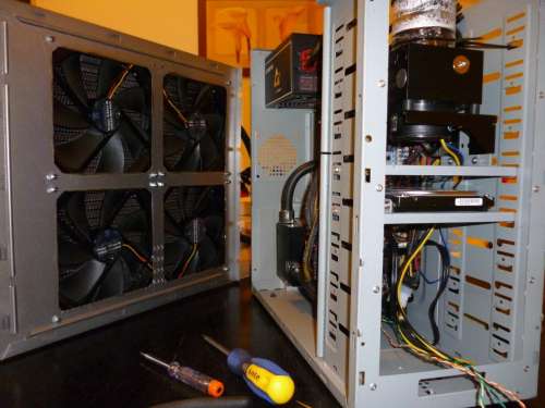

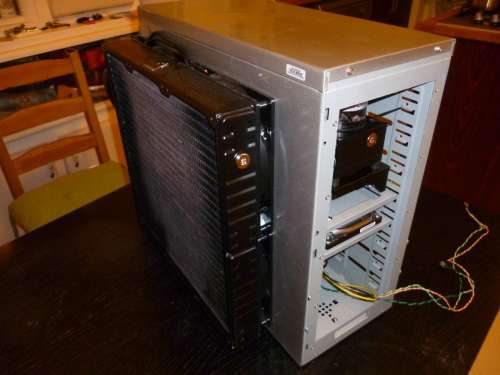

HDD blokk az csak úgy jött olcsón, 2db hdd fér bele és szivaccsal körbe van véve hogy néma maradjon. Az tény hogy az egyre olcsóbb SSD-ék miatt kiszorulóban van a HDD blokk. -
Joshi
Apollo_21 #22978 üzenetére
Az biztos hogy brutális elsőre megijedsz tőle akkora és olyan nehéz is.
Merev csővel nem kínlódom inkább egyszerűen rövid csövekkel akarom megoldani ha lehet. A HDD blokk egy kicsit megkeveri a dolgokat de majd megoldom valahogy. Nem volt olcsó de nagyon tetszett és nem akartam kompromisszumot.
(#22979) jones965: nem akarom szétvágni ahhoz túl drága volt, megpróbálom anélkül úgy összerakni hogy esztétikus legyen.
(#22982) mrbig25: itt pont az a lényeg hogy brutális az egész és nem kell benyomorgatni az alkatrészeket aránylag kis helyre.

Hogy érted,hogy lóg?
A felső rácsra van felfogatva a radi,teljes hosszában.
Befér még egy ODD is,ha kéne.
Igaz,jobban nézne ki a keret nélkül,de így nem kellett kifúrni a szegecseket.4D4M:

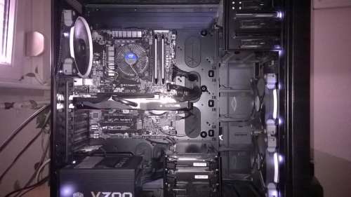

bombibmw
Erdei88 #22965 üzenetére
El kell mennem,de este lesznek tesztek.
Egyenlőre össze vagyok veszve a lap ventivezérlésével és az első radin lekapcsolnak a ventik bootolás után.
Így néztem egy 4,6GHz-es IBT-t és max. 62 fok,de ismétlem,nem mentek a ventik az első radin és a felsőn is csak 650rpm-el,a pumpa 5V-on,tehát van tartalék bőven. -

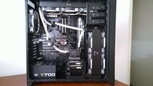

bombibmw
Brutális lett a hűtésteljesítmény.
Minden elfért szépen, pont ahogy gondoltam.
12V-on kicsit csobogott a víz az első G-Changer-be,de még itt sem volt szinte semmi hangja.
Most lejjebb vettem a szabályzóval a pumpát és nincs csobogás.
Jó halk konfig lett,de ha kell a kraft,beindulnak a ventik.
Összességében elégedett vagyok. -

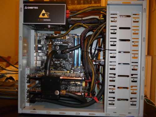

Úgy értem, ennyi erővel vehetnék egy jó házikót, amiben szépen lehet kábelezni, és általában is praktikusabb. Az a 2 külső csőfül is megoldható 2-2 90 fokos idommal, meg akkor már kuplung csatik is legyenek...
(#22935) kicsipapucs
Baltoafarkas jól látja, 16/10-es csövek.
#90933760
Azért volt ilyen összegányolt mert szinte minden héten, kéthéten változott valahol a gép hardverileg vagy maga a hűtése, állandóan alkatrészeket cserélgettem másokkal meg tervezgettem másra, nem akartam véglegesre összerakni mert a franc se bontogat mindig egy szép összerakott gépet, egy összegányoltnak meg úgy is mindegy azt úgy szórtam össze ahogy akartam. A gépnek a hűtése mindig is érdekelt, akármilyen fos gép volt a hűtésén a végtelenségig tudtam tervezgetni valamit. Ezért se jutottam sose a végére, mert mindig másikat terveztem be a helyére.
Mindig vártam a végét hogy mikor készül el végre és akkor szépre megcsinálom, csak sose jött el a vége. Aztán mikor már többszörösen rájöttem hogy nem is fog akkor megcsináltam nagyjából rendesen. Aztán nem sokáig volt úgy mert bontottam és lég volt egy darabig, aztán megint elkezdtem az egybe vízhűtésekkel gányolást, azt is használtam de a negyedik radiátort már be se kötöttem mert adtam túl rajtuk, megint lég lett aztán akartam újra vizet de azóta se lett. Meg most már nem is lesz, nincs már annyi pénzem a gépre.
Kb egy évig volt vizem, előtte meg felső kategóriás légekkel nyomtam, most már jó a gyári is.Azok 16/10-es csövek szerintem, az egyik legelterjedtebb méret.

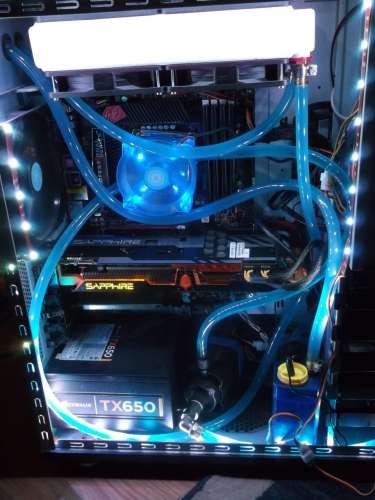

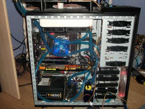

Nem olyan ronda ez, simán jó átlag gép.
Az enyém.... Na az ronda volt régen.
[link]Most per pill léghűtésem van még, az is gyári. És nagyon úgy néz ki az is marad már, mert bár a notit eladtam de az árát inkább gépre költöttem, mintsem gagyibb gép + víz. Nem tudok már annyi keretet fordítani a gépekre mint régen, úgyhogy marad a gyári léghűtés.
ebali
Szeretek képeket nézegetni, ezért gondolom, mások is így vannak ezzel.
Csináltam annak idején pár fotót, és íme. (Módosítanék azon a kijelentésemen, hogy annyira ronda, hogy már szép. Egyszerűen csak ronda, de jól működik.)Azóta még nem egyenesítettem ki a gépen kívüli csöveket, meg backplate-eket sem vettem. Egyedül a ventilátorokat fordítottam meg pushba, így a nem vízzel hűtött dolgoknak kicsit jobb lett a hőmérséklete terhelés alatt.

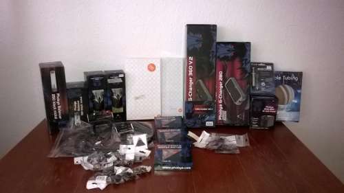

deadwing #22912 üzenetére
Én is nehezen hiszem el,de mire hazaérek a melóból,ott fog várni a pakk.

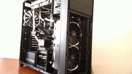

Ezek lesznek:Szerintetek egy fekete-fehér konfigban a fehér,vagy a fekete csövezés mutatna jobban?
Körben Corsair ventik lesznek,fehér karikával.
Tudom,hogy nekem kell eldönteni,de nem tudom és kíváncsi vagyok a véleményetekre.
Lesz mindkettőből,így kérnék voksokat!(#22914) Baltoafarkas:
Igen,ezért is rendeltem a fehér csövet is,de láttam egy 750D-t,ami tiszta fekete volt és szintén fehér karikás ventik voltak benne.
Nagyon szexi volt.
Itt van a konfig.
Elől push-pullba tervezem a 280-as G-Changer-t,nem lesz rossz. -
