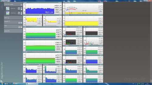

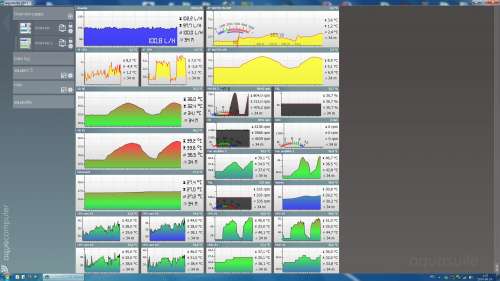

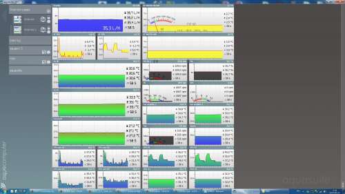

Előre szólok, hogy ez hosszú, azonban annál tanulságosabb!
34 percig bírtam a Cry3-at. Tutorial és az eleje a játéknak...
Aztán egy olyan fasza kis hányinger jött rám, hogy csak.
ON: az áramlás konstans, a terhelés változik. Természetesen
változik a ki/bemenő vízhőmérséklet.
A tutorial annyira nem
szenya (végig 60 FPS-en volt). A Vsync csökkenti a terhelést.
A játék elején már benézett 48-ba. Remélem az SLI aktív LOL.
Na most téged ugyanez a teszt érdekelne kisebb és nagyobb
áramlási sebesség mellett, ha jól értem. És állítod, hogy NEM
lesz különbség? Én meg állítom, hogy kisebb áramlásnál akár
10+ fokra is felkúszhat, nagyobbnál meg még csökkenni fog...
Csak nem most fogom ezt megcsinálni, mert behányok: nagy
ez a TV, meg biztos nem az ideális nekem a FOV, de durva...Az 1-2 fokozás már most magyarázkodásszagú, csak szólok!Idézd azt a hsz-em ahol azt írtam hogy

Kis radi, meleg víz, nagy radi hideg víz,
de a különbség... sajna az állandó! Mert az áramlástól függ!
(Természetesen a rögzített fűtőteljesítmény mellett értve.
)Amikor a paramétereket változtatod (!), akkor természetesen
vannak átmeneti értékek, tranziensek, tudniillik a vízhűtés ún.
holtidős rendszer. Ezért ha rákapcsolod a ventiket "bikából",
nos valóban hidegebb vizet csiholnak, és egy pillanatra NŐ a
dT, viszont a hardver csak ugyanannyit fog felfűteni, így végül
a rendszer beáll egy új egyensúlyi állapotba: mind a bemenő,
mind a kimenő víz hidegebbé válik. Juhé! A különbség marad.Ragozzam még picikét, vagy ennyi elég a megértéshez?
Ne nézzük egymást hülyének! És akkor lehet tanulni! Lőttem
vagy 50 képet a tranziensekről, de most nem töltöm fel, majd
holnap, ha érdekel a dolog. Idle a gépem nem fogyaszt sokat,
így baromi sokat kell várni, amire mondjuk egy TURBINA mód
után visszafűti a vizem az előző (NÉMA) egyensúlyi állapotba.
Természetesen ha igény van rá, csinálom a Cry3 tesztet is!

Zsömi:
nem tekinthető hétköznapi rendszerek szempontjából relevánsnak
Na de most akkor mérjek Joshinak, vagy ne mérjek? Mert ugye
ott van a képen a Víz KI, Víz BE. Ami szerinte konstans, hiába
növelem, vagy csökkentem az áramlást. Szerintem meg nem...
Mármint a különbségük lesz szerinte mindig ugyanannyi. Hehe.
Pedig két dolog eléggé befolyásolja: mekkora terhelésen megy
a gép, ÉÉÉS, hogy mekkora az áramlás. Tadamm. Mi több, ez
az "okos szoftver" pont ezekből kalkulálja a hűtött alkatrészek
fogyasztását: mennyire fűtik fel a vizet, adott áramlás mellett...
Elég ha csak az áramlást változtatom, mindjárt kileng a mutató,
ami persze mérési hiba... De ha hagyom stabilizálódni az adott
értékű áramlás mellett, akkor közel megint beáll, MERT UGYE
változik a Víz KI, Víz BE különbsége.
Ami Joshi szerint nem.Sőt, ha úgy vesszük, egy hétköznapi rendszerben még durvább
a különbség egy D5 1-es és 5-ös fokozata közt, mert NEM kell
ekkora ellenállást leküzdenie. (Közel 4000 rpm: csak 100 lph?) -

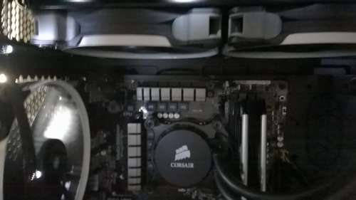

bombibmw
Hogy én erre miért nem gondoltam eddig?
Ha az utolsó ventit nem rakom fel,akkor elfér szépen.
Akkor valószínű,hogy ez lesz a megoldás és megy rá két SP120.
Vagy láttam Overclock-on egy olyan megoldást,ahol a ház rácsán nem a gyári felfogatópontokat használták,hanem a laptól távolabbra eső lukakat és így elfért a három venti is.
Itt is van.
Na,majd még kitalálom,mi legyen,de valahogyan beteszem azt a 60-ast.

Használt valaki valaha is vizes gépbe?
![[link] [link]](http://prohardver.hu/dl/upc/2014-08/24/429691_b9k8fnvwnxyfie9a_cam00421_1.jpg)
(Az idézet az idézet! De a sima dőlt?)![;]](http://cdn.rios.hu/dl/s/v1.gif)
Az áramlás csak nagyon kis mértékben befolyásolja a ki és bemeneti hőmérsékletek különbségét.
