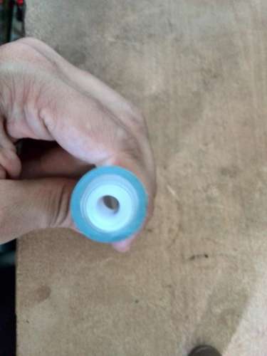

Hülye kérdés no.1: a leszorító gyűrű pereménél lemérted a belső átmérőt...a biztonság kedvéért
mrbig25
Apollo_21 #20969 üzenetére
Én elhiszem, hogy ennyit mértél, de a videóból akkor is az jön le, hogy valami nagyon vékony falú csőről van szó.
Egy-két kép lehet, hogy többet segíteni, ha esetleg van fényképeződ vagy valami jobb kamerás mobilod.(#20964) HollyBoni
De ha egyszer lemérte és 16mm akkor hogy lehetne más?
Valami-valahol mégse stimmel. A csati leszorító gyűrűje tuti, hogy 16mm-es külső átmérőjű csőhöz van, mert látszik rajta, hogy nem 19/13-as csati.
És ha a cső is 16mm külső átmérőjű, akkor valamit fognia kéne rajta. -

Ha a belső vastagság 11 és a külső 16...akkor milyen?
Amúgy..nekem első pillanattól kezdve nemtetszett ez a MasterKleer cső..csak erre mondták h ez egész jó, enni sem kér..#20968) sephi
Persze csak ha annyira számítana az az 1mm akkorsem kellene hogy harangozzon a cső a csati belső felén... -

A videóban, amikor húzod le a csövet, akkor van egy pillanat, amikor oldalról látszik a cső falvastagsága. Ugyan a minőség nem a legjobb, de 99%, hogy ez a cső nem 16/10-es...szóval egy ilyen bagatell hiba miatt szerintem ne cseréld le a vizet, hanem vegyél valódi 16/10-es csövet.

Király..akkor kaptam egy csodás 13/10es csővet 16/10es dobozba és a hozzánemértésnek és a jóhiszemnek köszönhetően sz...?
Remek!
Úgyanezt eljátszottuk már a csatival..16/10est vettem 19/13as jött anno...
Köszönöm!
Tehát nem a vízem a rossz..csupán nemjó a csőméret, jó hallani. mert már megakarok vállni emiatt is tőle

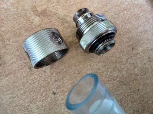

Na, feldobtam én tube-ra
Szóval..csatira amint ráhúzom a csövet még feszül is..kellően feszesnek/szorosnak tűnik...de amint rácsavarom a menetes részt ami ugye megfogná elvileg..épph kifejtek egy kis erőt h lehuzzam és már magától leis csusszan...ha a videóról nemis jön le..ugyképzeljétek el amikor 2x összetettem a gép belsejébe..a tetőbe dobtam a radit..magától lecsúszott a cső ami a tartályba menne le... -

Nem lehet hogy a hollander az más méret? Nem tudsz egy videót vagy fotót mutatni róla mikor lehúzod, mekkora hézag van a hollander meg a cső között?
Maximum veszel sima egyenes csatit aztán vékony gyorskötözővel vagy ilyen rugós izéval rögzíted. Bár ha szorosan rámegy semmivel se kell általában. -

Apollo_21
Ismét belevágnék a vízbe hamár itt hever...szóval a kérdés még mindíg adott.. 16/10es csatik és cső kellene...
MasterKleer cső 16/10es van..ehhez vannak 16/10es EK CSQ csatik, a lényeg h összecsavarom/illesztem ahogy kell, mégis lecsúszik róla...ugyh keresném azt a csati/cső párost ami ezt nemjátsza el..köszönöm! -
