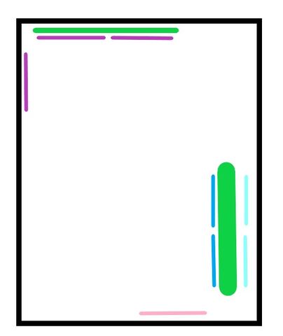

Üdv! Bekötés/ventillártor témában kérném a segítségetek. Csináltam egy egyszerű rajzot, amin a radik és a ventillátorok/venti helyek vannak. A sorrendet így képzelném el: pumpa-cpu-280slim radi-vga-240 monsta radi-pumpa. Mit szóltok ehhez?
Illetve milyen ventillátorokat ajánlanátok? Lilával jelöltem a meglévő 140-es Fractal silent ventiket, ezek kifelé tolnák a levegőt a házból. Az alul lévő sötét és világos kék (120mm), illetve a rózsaszín (140mm) ventik pedig befelé fújnának. Kérdés, hogy ez így jó lehet-e, illetve milyen ventiket ajánlanátok a világos kék és rózsaszín helyekre. Ezek ugyanis még nincsenek megéve. -
