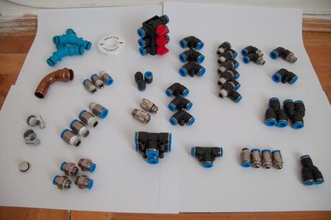

- ez nagyon tetszik, es itt lattam, hogy legalul van egy T eloszto [link] egy kis csappal. ez a leereszteshez van? gondolom nem a szett resze, milyen neven talalom ezt meg? szeretnek en is egy fix kivezetest a leereszteshez.
mennyi tapasztalat kell egy ilyen 'zold konfig' megepitesehez? elsore biztos nem fog sikerulni, meg lagy csovekkel sem. a valaszokat elore is koszonom.
