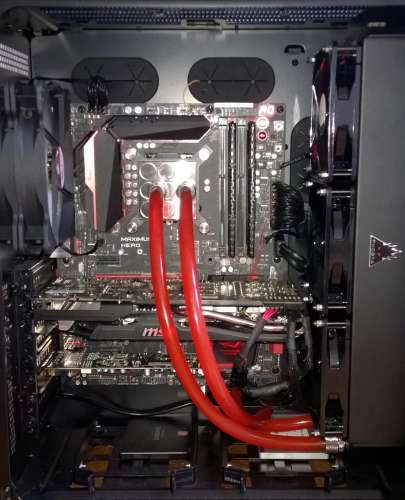

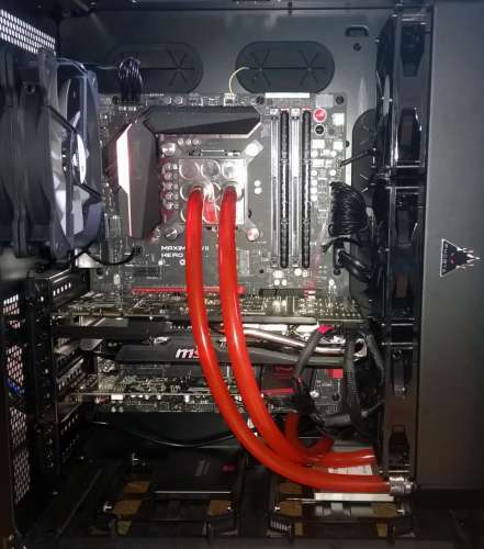

A radi ventik nélkül beférne, az aljára szerelt ventilátor ütközik bele a csatlakozóba.
Ahogy néztem, slim venti is ütközne, de ezzel még járok egy kört.
A radit nem szeretném a gépházon kívül szerelni, másrészt (mivel closed loop) valószínűleg nem is tudnám, mivel ahhoz szét kellene szednem (vagy a gépházat szétfűrészelni, amit nyilván nem fogok).A csatlakozóval nem tudok valamit kezdeni?

Esetemben nem egyedileg épített vízhűtésről van szó, de gyanítom, hogy (ha egyáltalán létezik) ti tudtok erre megoldást.
Vásároltam egy closed-loop vízhűtést, a típusa a probléma szempontjából lényegtelen. 240mm-es radiátorát, valamint 2 ventilátort szerettem volna felszerelni a Define R4 házam felső részére, ám abba a problémába ütköztem, hogy az alaplapomon (Asus M5A97 Pro) lévő 8-pines EPS12V csatlakozóba dugott kábel útban van.
Próbáltam internet-szerte keresni olyan EPS12V hosszabbítót/csatlakozót, mely "slimebb" a tápegységemen lévőnél, de nem jártam sikerrel.
Félmegoldásként a radiátort a ház első részére szereltem, de ez több szempontból sem optimális.Ha valakinek lenne bármi tippje a probléma megoldására, nagyon hálás lennék.

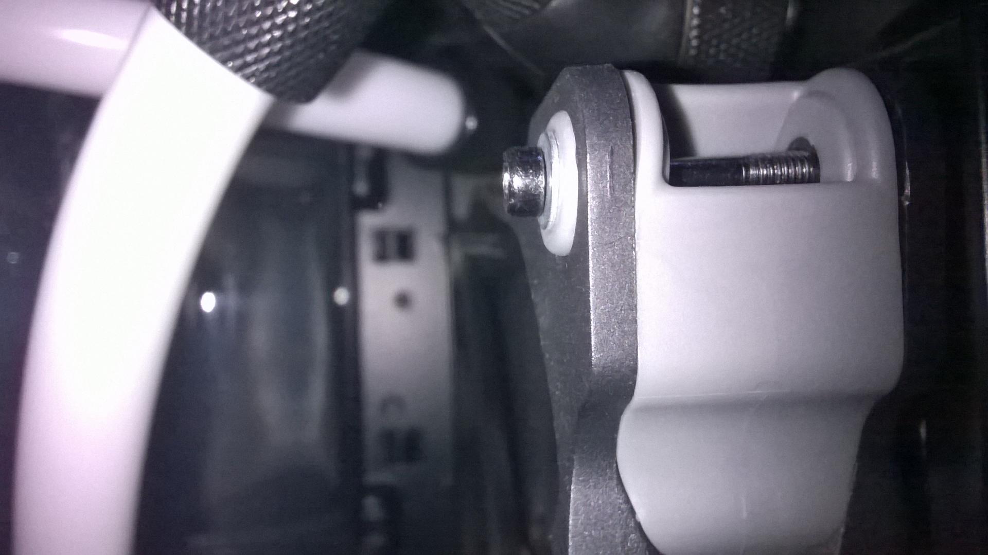

M3x30-asakat fel kellett használnom a radi elejére a piros ventikhez, a helyi boltban egyátalán nincs M3x30, főleg nem fekete nikkelezett. Gondoltam rá, hogy rövidebbre vágom őket, még flex is van hozzá, de mondták páran, hogy ha flex-szel vágom le a végüket, akkor nem fog belekapni a menetbe, mert a végüknél elromlanak. Persze ugyanezt mondták fűrészelésre is. Tehát a lényeg, hogy mindenképpen kinyirom a csavarok végét, ha levágom őket. Ezért maradtam az anyás megoldásnál. Nem hiszem, hogy le fogom fújni őket, jó ez így, de ha mondasz valami olcsó spré-t, ami jó hozzá, megnézem lehet-e kapni a környéken.

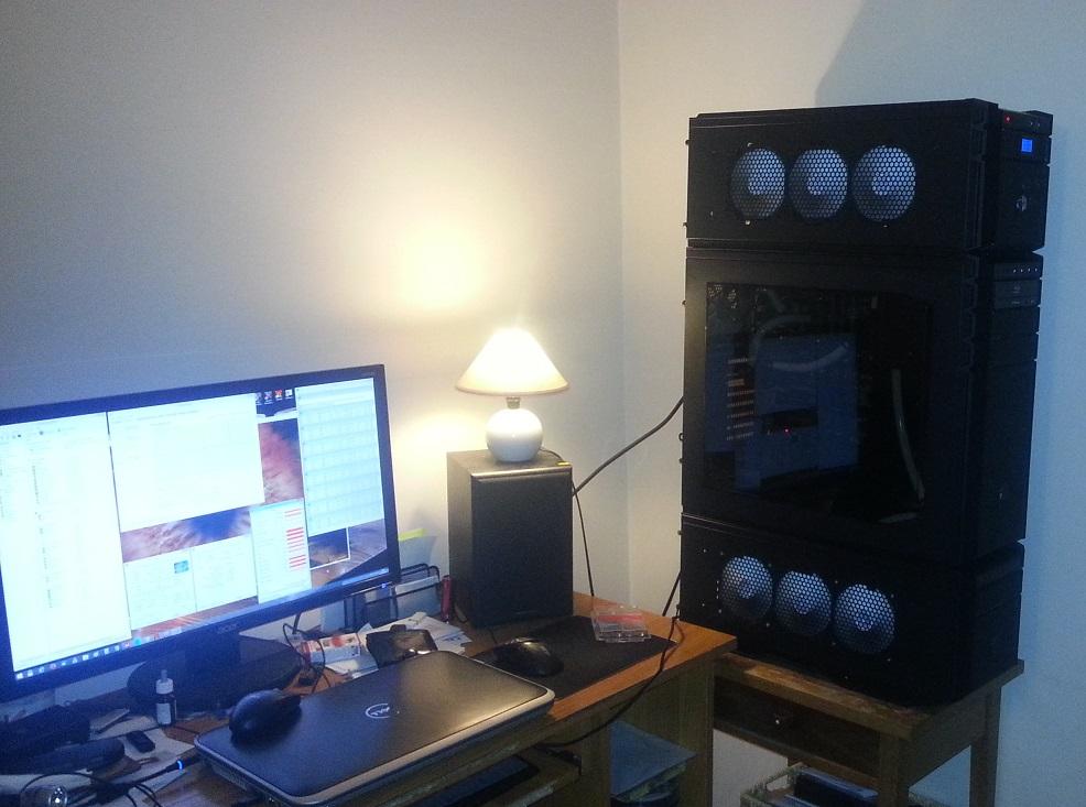

Na "elkészültem" a rendszerrel és nyomattam egy gyors tesztet alapon. Egész jónak ígérkezik de még van mit reszelni a rendszeren. Az alsóházban alaplapi PWM-re van kötve a 3db venti. A középső házban még nincs bekötve a hátsó venti aminek fix 5V-ot fogok adni, elől nincs venti. A felső ház az első feltöltésnél eresztett az egyik csatinál, szerencsére nem volt vészes és gyorsan reagáltam a történtekre. A felső részben 1db tripla és 2db single radi van, a single radik 60-sok. A D5 4-es és 5-ös fokozaton egész szépen boldogul. Ha végleg elkészülök készítek rendes képeket is.

970Sli-t szerettem volna építeni egy hirtelen gondolattól vezérelve,de gyorsan meggondoltam magam.
Várok január-februárig,aztán veszek majd egy 980-at és rá blokkot.
Így megmarad a víz és minden hűvös lesz.
Igazság szerint nagy hü..e lettem volna,ha most eladom a vizet és most már úgy vagyok vele,hogy semmi pénzért.

Hány fokos a VRM játék alatt így,bordával? -

Ram VRM magasabb, mert azon csak borda van, de ha 90°-os csatit teszek majd a GPU fölé, akkor közvetlen felette lenne egy venti, no meg a CPU felett, hogy a VRM-eket hűtse.
A radira csinálnom kell még ventitartót, és valami felfogatást, ha esetleg az asztal alá lenne rakva. Pár cső és fitting és elvileg kész.

bombibmw
Nagyon jó értékek.
Nekem is e körül vannak a hőfokok.
Crysis3-ban 1,5 óra játék és Gpu 46 fok,alapfeszes 1200MHz-en,Cpu 56 fok 4,7GHz-en.
Grat hozzá,jó cucc!
Én egy kis ideig elgondolkoztam,hogy eladom a cuccot,de rájöttem,hogy jobban kell,mint az,amit szerettem volna helyette.

Kíváncsi lennék a full vizesek véleményére alábbi képen látható konfiggal kapcsolatban.
VGA besünizve, illetve GPU-n és a VRM-en is víz van. CPU-n víz. A proci tápellátó áramkörét és a VGA ramjait hűteni szeretném, hogy ne pukkanjon el idő előtt. Ti hova és milyen ventiket tennétek a házba?
Elöl 2db 140mm-es hely van, hátul szintén egy 140-es. Oldallapján nincs kivágás, de nyitott vagyok moddingra ha úgy adódik. Cél, hogy minél halkabban minél kevesebb ventivel ússzam meg.
Másik oldalt vinyó és SSD van az alu tartóban ami rezgésmentes felfogatást biztosít (senki nem akarta eladni, így csináltam egyet).![;]](//cdn.rios.hu/dl/s/v1.gif)
Másik oldalra is át tudom tenni, ha a szükség úgy kívánja, viszont még azon is gondolkozom, hogy a tartályt is be kellene paszírozni a házba, meg a szivattyút.
(ventihelyek miatt hülyén mutatna, de praktikusabb lenne)
Radi meg menne az asztal alá fektetve alulról 1-2 halk venti max átfújna rajta...Porért sorry my bad, kinti porszívó csöve fordítva volt rádugva én kis optimista pedig kicsit a fúráskor keletkezett sorját fel akartam szívatni és lön szmog.

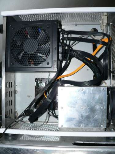

Jó ötlet, fentebb raktam is be képet az én megoldásomról. 4mm-es alu lemezből vágtam ki az eredeti mintájára az alátét lemezt, így vízhő + 10°C a VRM hőmérséklete ami még elmegy (25°C-os vízhőnél 35°C) furmark alatt.
100mm hosszú mosfet hűtő van rajta. Arra figyelj, amire én nem gondoltam. Az amerikai gyártók a kis meneteket és lefogató csavarokat colos menetben készítik, így ha barkácsolsz nem tudod kiváltani hosszabbra, más fejűre (süllyesztett fej, imbusz stb). Szerencsére az eladó adott hozzá transfer plate-t és a csavarokat is. Egy igaz más méret, de toldóban van és max átfúrom metrikusra.
Helyedbe hosszabb blokkban gondolkodnék... (esetleg helyedben Tody56-t megkérdezném, van még nála saját gyártású blokk is raktáron, hátha tudna adni és az biztos metrikus, sőt még hosszban is van több fajta nála és nem kell 1 hónapot várni sem rá ami nem utolsó szempont ha ugyanannyiba fáj)
