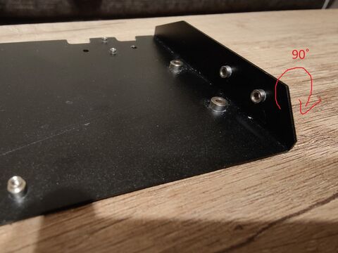

Nem is igazán találok olyat - főleg nem olyat ami pár napon belül elérhető lett volna - ami mellé backplate-et is adnak (sorry a sorozatos elírásért
blackplate). Mivel másfél hónapja nincs kártyám a Gigabyte "remek" konstrukciója miatt, így nem feltlenül szeretnék még heteket várni egy újabb rendeléssel, de ha te találsz pár napos szállítással megfelelő backplate-et akkor inkább azt választanám természetesen és nem a mekkmesterkedést.
Ui: Egyébként a 90 fokos lemezen kívül minden más stimmel a backplate-el. A furatok is jó helyen vannak. -

Megjöt a Barrow blokk.
Itt már csak blackplate nem passzol
A felhajlított vége ütközik a plexibe. (képek).
Vagy nem rakom fel, vagy - amit inkább preferálok - satuba fogom és elhajlítom síkba (Ezt talán még vissza is tudom állítani később).
A másik amit észrevettem, hogy alig ér hozzá a padekhez a blokk, bár még ugye nem csavaroztam össze. Az a bevált módszer, hogy felhelyezem a padeket (rajta hagyva a fóliát). Összecsavarozom - majd szét és ha látom a blokk nyomát akkor fasza? Ha nem, akkor meg vegyek vastagabb padeket?
(Igen, ez nem a Bykski amit Te vettél, hanem a Barrow (aminek a kompatibilitási listája ugyan az elviekben) -

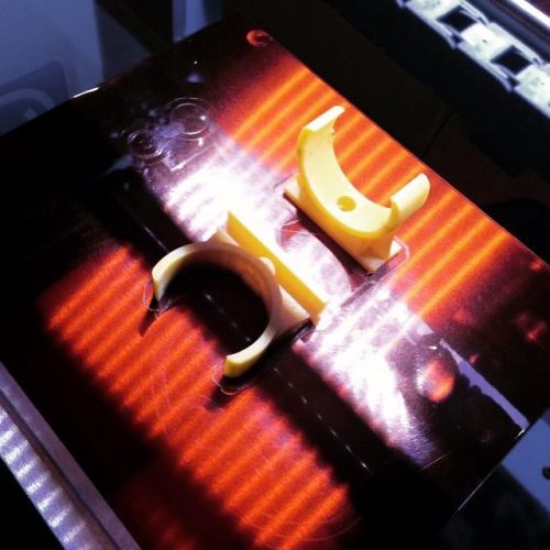

Jól látom ezt 3D nyomtatott? Saját tevezés? Publikusak a modellek?

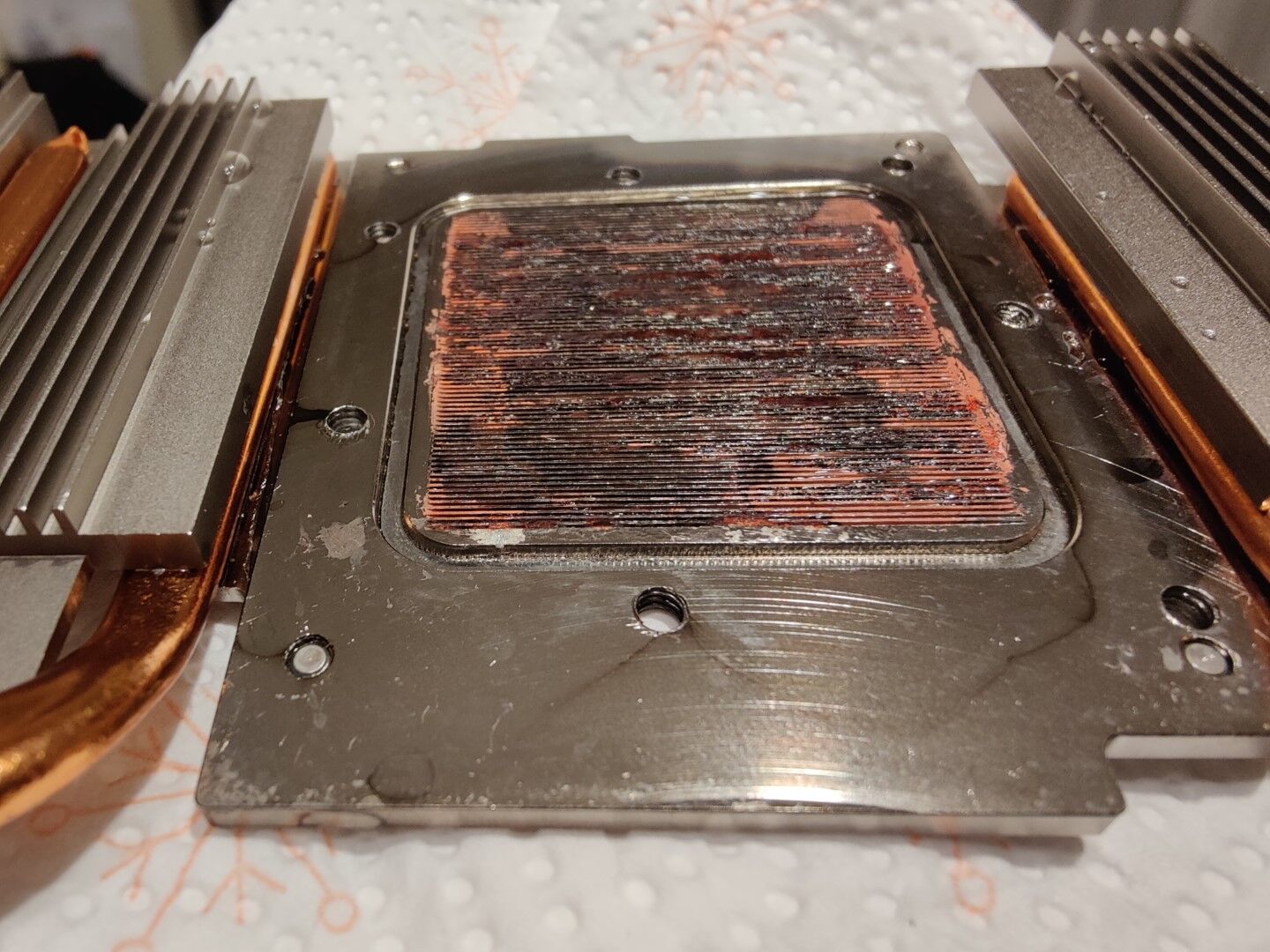

Na jó, ez kész...
20 perc ecetben áztatás után már a felület szörnyű állapotban van, de a lerakódás meg sem mozdul. Szerintem az egész blokk kuka...
(jól elb*sztam)
Mit lehez ezzel kezdeni?
Az EKWB blokk kompatibilitási oldala szerint nincs ehhez való blokkjuk:
Gigabyte 3080 GAMING OC WATERFORCE WB 10G (GV-N3080GAMINGOC WB-10GD)
Ez igaz, vagy csak nincs hivatalosan tesztelve?Amúgy nem hiszem el, hogy 20perc 20%-os étel ecetet nem bír ki a felület... Láthatóan lekopott itt-ott a bevonat...
Megpróbálom majd a fogkefés módszert a közeljövőben, de lehet így már felesleges?
Visszasírom az MSI+EKWB VGA-mat.

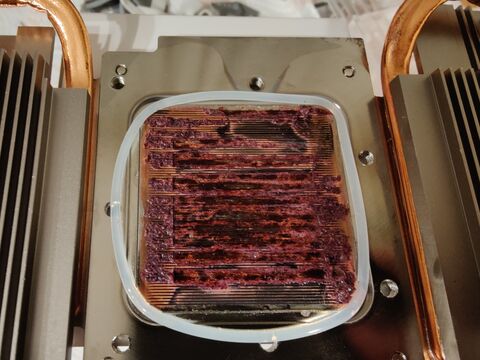

Hello!
Segítsetek, komoly lerakódásom van a rendszeremben. Észre se vettem ezidáig, de 2 hete kicseréltem a vga-mat és lehet a rendszer újratöltése, erőteljesebb pumpahasználat, lögybölés, stb miatt de előjöttek a szennyeződések!
Méghozzá elég dúrván:
A vicc, hogy 2 hete az előző VGA-m eladásakor azt szétszedtem és a jetplate alatti hasonlóan bordázott részben szinte semmi szennyeződés nem volt! (Ami igen, azt isopropil alkohollal kitisztítottam).
Ez a szenny az elmúlt másfél hét alatt rakódott le, vadi új VGA-ról van szó.Desztillált vizet használtam és EK narancssárga színezéket (nem kellett volna)...
Azon túl, hogy leszédültök a monitor előtt a kép látványától, tudnátok segíteni abban, hogy mivel kéne átmosnom a rendszert és eltüntetnem ezt a lerakódást?
Isopropil alkohol rálögybölés, 20% ecetben áztatás már megvolt, de nem tüntette el. Így szétszerelt állapotban érdemes eltüntetni vagy cirkuláltassak benne valami oldószert, ha igen mit?Előre is köszi a segítséget, legyetek kíméletesek, épp idegösszeroppanást kapok ettől
