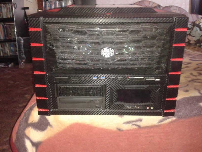

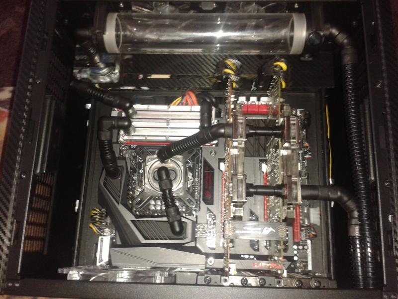

baboss
Elnézést a dupla képért,de már nem tudtam javítani.

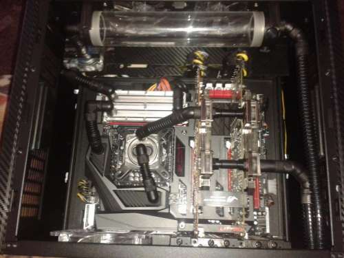

ViZion
Köszi.
Nagyon gondolkodtam a kék csövezésen,de végül maradt a fekete.Az egész gépház,és az alaplap is piros fekete.A hűtőfolyadék is piros lesz,és a plexi blokkokba piros led kerül (VGA-CPU-Memória-Pumpa),valamint a tartály is piros led szalaggal lesz megvilágítva,a 2 első 120-as ventivel együgyűt.Ki és be lehet kapcsolni a világítást,valamint fényerőt egy toló potival lehet szabályozni.

baboss
#19881
Jól néz ki.
A sokak által gégecsőnek vélt valami az amit együtt rendeltünk az Aquától? Én úgy emlékszem hogy az átlátszó volt itt meg feketének tűnik.
Így már értem.

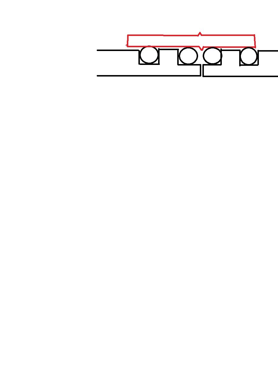

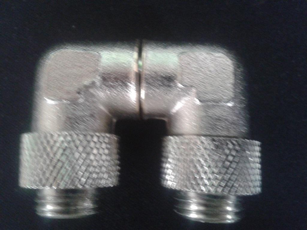

Jó ha bontható a csati.Konkrétan ebből lett visszaköszörülve 2-2mm. [link]
jones965
Modder
baboss
#19870
Értem.
Amit az előzőekben felvázoltál megoldást, működhet is, de nem garancia a cseppmentes zárásra, mivel az "O" gyűrű nem támaszkodik meg csak az egyik oldalon. Gyakorlatban ha sikerül úgy leköszörülni mindkettő csatlakozó végét, hogy az összekötő csövet belerakva a felületek egybeérnek, és így tekered be a csatlakozókat a helyükre, még jó is lehet. Az esztétika az más kérdés, mert semmi más nem fog ott látszódni, mint a 2 nagy egybeérő fémcsati. -
baboss
Elég lenne annyit leköszörülni ahol a gyűrű elkezdődik.
Így a gyűrű nem u alakú mélyedésben lenne hanem csak L alakban,elvileg még fogna,csak szétszedés esetén amikor széthúzom a 2 darabot a gyűrű is kijönne mivel nincs perem ami megfogná.A belemenő cső középen levő peremezése még a gyűrűnek is érne. -

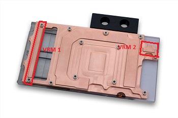

Egyébként játszottam az Assetto Corsaval olyan másfél órát és monitoroztam a hőmérsékleteket, a VRM1 max 59 C° volt míg a GPU 54. Szóval nagyon is rendben van a hűtése a kártyámnak. Most gondolkodom egy Cooler Master Haf 935-ben, nem tudom hogy mennyire lenne jó ház.
ui.: Nike póló? Lehet hogy a piacos még jobb is lenne.
GerykO
SkyS1gn
#19819
Nekem lenne egy megoldásom számodra. Annó AGP-s 6600asnál kreáltam extra hűtést, egy régi full réz procihűtőt raktam fel, de ugye ott volt még egy extra chip, ami alacsonyabb volt a procinál, gap pad helyett én egy 1,5 mm vastag rézlemezt tettem be két oldalán pasztázva. Keress te is valami rézlemezt, ami 0.5~1 mm vastag, és a gap pad és a blokk közé tedd be, és csak a blokkal érintkező oldalát pasztázd. Nem tudom gap pad helyett miért nem olyan a kialakítása a blokknak, hogy elérje a vrm részt. (Ha tippelnem kéne lehet, hogy nem jó ha direkt érintkeznek a VRM alkatrészek vezető anyaggal, ezért javasoltam, hogy a gap pad is maradjon.)
És ez szerintem elég olcsó megoldás, és legalább megtudod, hogy a kontakttal van-e probléma. -

#19791
Oké hogy 80 C° a VRM1 de ez egy olyan progi ami simán kinyírja a kártyát és a dual radin alig pörögtek a ventik, ráadásul nekem a két vinyó is fűti a rendszert mert HDD blokkom is van. Szerintem közel fél óra Furmarkkal ezek igen jó hőfokok, játéknál -10 C°. Gondolj bele hogy a léghűtéses kártyáknál ez már iszonyatosan jó hőfoknak számít játék alatt. Meg aztán te azt írod hogy pillanatok alatt eléri a 100 C°-ot, azért az nem ugyan az mint nálam 25perc Furmarkkal ~80 C°.
(#19796) Apollo_21 ne játék alatt nézd hanem Furmark fullos beállítás mellett, na ott meg fogsz lepődni a hőmérsékleteken.
(#19798) MastR ez szép eredmény. Ami volt a blokkhoz gappad az elég leharcolt volt ettől függetlenül szerintem az én hőmérsékletem is rendben van mert a Furmark az nem egy reális tesztprogram.
Ja és ami még fontos lehet hogy nekem nincs a VGA-n backplate, na az még sokat tudna segíteni a VRM hőmérsékleten.
SkyS1gn
#19801
Ott valami bibi lesz a gap paddal, szinte tuti, hogy nem érintkezik rendesen, gondolom a megfelelőt tetted, nem tudom, hogy oda a vékonyabba/vastagabb kell.
Nálam a VRM1 a gyári EK gap paddal játék alatt +100mV-vel 1200/1400-on nem megy 68 fok fölé..
Nézd meg a leírást, hogy oda milyen vastagságú gap pad kell és vágj abból egy újabb csíkot rá és próbáld meg azzal.
SkyS1gn
Leszedtem a blokkot, a VRM1 gappad 2 felére kis MX4-et raktam.... ugyanúgy 100fok felé jár furmark alatt.
