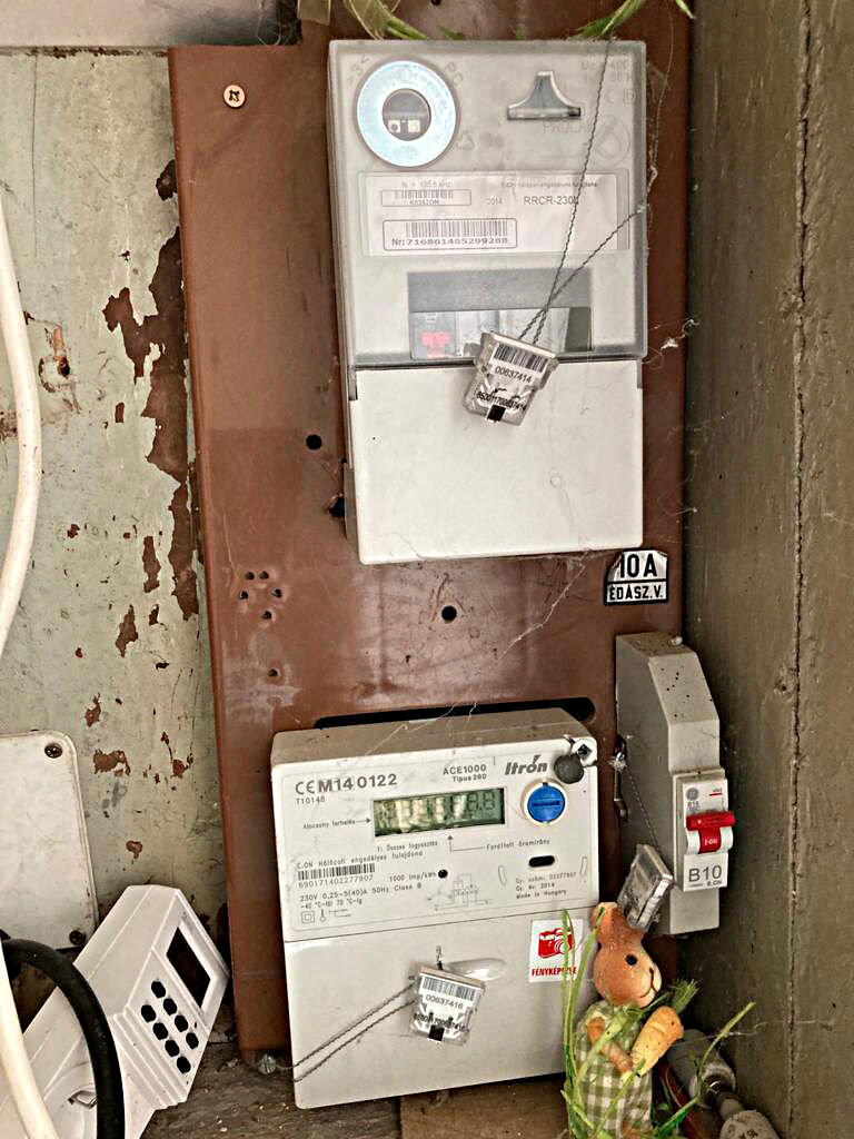

Gondolom nem is a saját C16-ost vágja le nála, hanem a szolgáltató B16-osát. Egy vízforralás, mikrózás idejére 18-19A sem jelenthetne gondot, szóval valszeg 20A fölötti terhelés lehet.
A vezérelt B10-esen valszeg bojler lehet, tehát az legalább nem ezt terheli.
igen, a b10 az az éjszaki áram ha jól mondom a nevét és azon a bojler van csak külön. amikor lecsakodja magát, akkor a lenti három közül kell mindig visszanyomnom az elsőt.

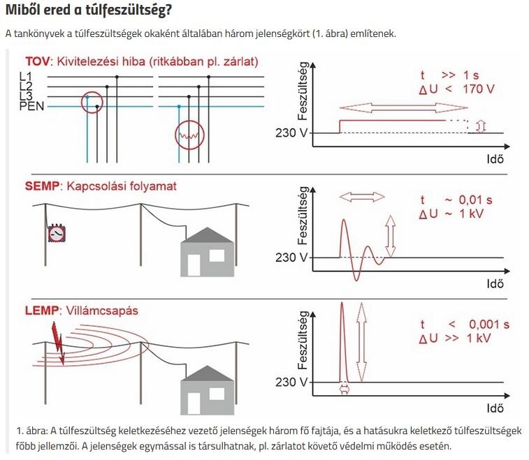

Túlfeszültség védős hosszabbító csak akkor hatásos ha van előtte T1 T2 védelem
Bámulatos hol tart már a tudomány!
Önmagában egy ilyen hosszabbító nem véd jól.
⭐ Stella
azt értem, hogy a villámot nem fogja meg, de a szolgáltatói ingadozást se?
okoskodom, tehát vagyok
Azt meg aztán főleg nem.
Arra mondjuk egy online rendszerű szünetmentes való.
⭐ Stella
nem lefele ingadozásra gondoltam, az nem baj, ha kikapcsol. Arra gondoltam, ha véletlen 220 helyett belőnek mondjuk 320V-ot 1 fázison, vagy mikor ujraindul és jön egy 0.5kV-os tüske.
hmm.. szóval az ábra alapján a szolgáltatói bénázást nem lehet kivédeni, a villámot igen, de a túlfeszvédős elosztóknak eszerint semmi, de semmi értelme nincs, max villám ellen, ha jó az együttállás a csillagokkal.
[ Szerkesztve ]
Ez így van.
Ellenben ha valódi villámvédelem megvalósítása a cél akkor ahogy lappy is mondta: T1 T2 védelem kell. A konnektorba szerelt védelem váltható ki ilyen elosztókkal, kicsit jobb védelem mint a sima konnektoros.

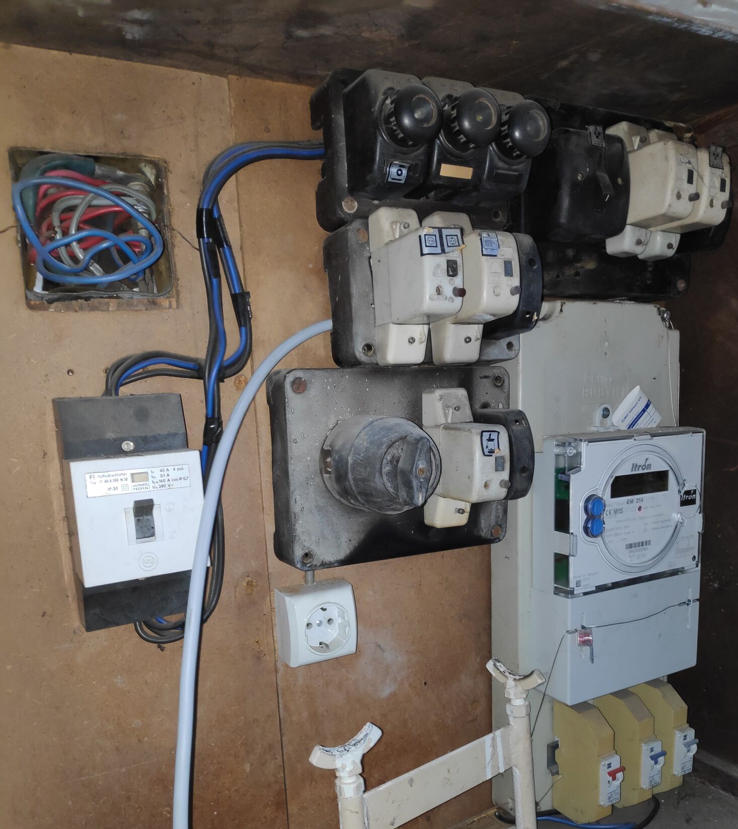

Abban szeretnék segítséget kérni, hogy felújítanám a lakáselosztó dobozomat. Nem vagyok villanyszerelő, ami van tudásom azt az elmúlt hetekben youtubeoztam össze, illetve gyengeáramú villamosmérnök vagyok, de ez sokat nem segít ebben az esetben.
Mostani állapot valós kép:
[kép]
Mostani állapotról dummy ábra:
[kép]
Tervezett új lakáselosztó:
[kép]
Következőek a kérdéseim:
1. Jól gondoltam-e a kábelezést az új dobozban?
2. Tudtok segíteni abban hogy milyen dobozt tudok venni ami befér erre a helyre, illetve hogy egyáltalán milyen dobozt célszerű venni? (kell-e a 4 kalapsín, kell-e bele PE/N sín, vagy az külön is beszerelhető utólag, stb.)
3. Ha külön veszek PE/N sínt, akkor nem értem hogy ez hogyan rögzíthető az elosztódobozba, ezt meg tudja valaki mondani?
PL ilyen sín esetén: [link]
4. Ami fontos hogy a lakásban vezetékezést nem cserélem, ami sajnos alu. Ezért kérdezném hogy ezeket az alu kábeleket ha csatlakoztatom a kismegszakítóba, illetve a PE/N sínre, akkor ezt hogyan kellene (mert láttam hogy ez a sín néha vörösréz). Ha igen mivel? Érvéghüvely kellene a tömör alura minden ilyen csatlakozási pontnál? A dobozon belül természetesen sorolósínt, vagy rézvezetéket használnék.
Köszöm a válaszokat, és észrevételeket!
1. szerintem jó (bár én lehet a N nem kapcsolnám csak a fázisokat)
2. méret alapján ez fér el, bár lehet nézni más elosztót is, de a mélységet is ismerni kellene
, de lehet venni szerelőlapot (méret alapján) is és arra rögzíted amit szeretnél, csak kellenek majd távtartók
4. csak akkor kell alu-réz összekötő ha közvetlen találkoznak egymással, de mivel csak a kismegszakítóba lesznek kötve akkor ott nem lesz gond
PE sín esetén meg használhatsz elosztótömböt
megjegyzés: az az ÁVK nem is jó oda 100mA! neked csak 30mA kell
