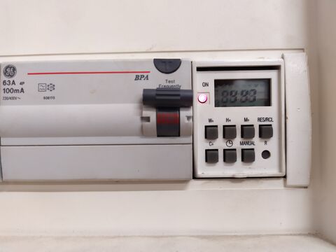

lappy
TESCO-Zsömle #6069 üzenetére
Szerintem is burkolat le és akkor talán látszik a típusa
PROTRON
Tavasszal 1 órát szívtam egy hasonlóval(nem tudom se annak se ennek a pontos típusát), mert csak nem sikerült rájönni melyik 2 gombot kell egyszerre nyomva tartani...végül csak rákerestem a pontos típusra, ami a maszk lemez elvátolítása után az oldalán olvasható.
Végül a manuál leírta hogy jól gondoltam, csak nem 3 hanem 5 secig kellett nyomva tartani 2 gombot a programozási menübe lépéshez...
Gyártónként több tucat típus van, a leggyorsabb ha valahogy megtudnátok nézni az egyik oldalán tuti ott a típus szám, de megértem hogy nem akarjátok leszerelni a maszk lemezt villanyász nélkül.
A "manual" kapcsolóval lehet fel-meg lekapocsolni manuálisan.
A többi gombokat kell próbálgatni hogy egyesével 5 secig nyomva tartva megtalálod-e a menüt, vagy ha nem akkor 2 gombos kombinációkat kell végig próbálgatni.
Első tippem hogy az "óra"' és vagy a mellette lévő "C+"-t kell egyszerre nyomni, vagy az "óra" és a "W+" 3-5 secig...de ez tényleg csak tipp.szerk:
najó, rákerestem gugliban a "Digitális időkapcsoló" kifejezésre, tény hogy ezen típus annyira ..., hogy egyik gyártó se meri felvállalni hogy ilyet gyártana...Végül találtam egy olyat hogy "Schellinger TSGE2" ami hasonló és találni manuálét hozzá.
Abban írja hogy a pontos idő és dátum beállítása:
1, Nyomja meg az C+ gombot, majd tartsa nyomva, miközben a W+ gomb megnyomásával beállíthatja a napot. A H+ és M+ gombokkal az órát és a percet állíthatja be ugyanezen módon.
A W+, H+ és M+ gombok nyomva tartásával az idő gyorsabban állítható.2, Engedje el a C+ gombot, ekkor az idő elmentésre kerül.
Programozás:
1, Nyomja meg egyszer az ÓRA gombot. Ezzel az eszköz automatikusan felajánlja az első program szerkesztését (ON felirat, bal alsó sarokban egy 1-es szám). Nyomja meg a W+ gombot a kívánt napok kombinációjának
2, megjelenéséig (kijelző tetején), majd a H+ és M+ gombokkal beállíthatja a pontos bekapcsolási időt.
3, Az ÓRA gomb ismételt megnyomására befejezi a bekapcsolási idő beállítását, innen Az ÓRA ismételt megnyomásával kezdheti meg a kikapcsolási idő beállítását (OFF), a már leírt módon.
4, Az ÓRA gomb ismételt megnyomásával léphet át a következő programba.
5, Amikor végzett a beállításokkal, a C+ gomb megnyomásával kiléphet a szerkesztésből.
Jó szentségelést!

erdey_a
érintésvédelmi gondok... hát azok vannak, lásd ugye a csatolt fotót.
viszont az érdekelne, hogy mi ebben az életveszélyes?
mit fog mást csinálni az a szerelő? megoszt egy fázist meg a nullát, rak rá megszakítót, felfúr 30 méter kábelcsatornát, belepattintja a vezetéket és rak a végére egy konnektort.
ennyire nem kell túlmisztifikálni. a megszakító típusa segítség lenne, abban vakon vagyok, meg a föld osztásában kellene tanács.
az iskolában is úgy lehet megtanulni, hogy elmondják, mit-hogyan. -
erdey_a
gondoltam vannak itt villanyszerelők, azért kérdem, hogy mit merre.
szóval én úgy csinálnám egy irodára, hogy egyszer rákötök az egyik legfelső feketére, meg egyszer a kékre, ezeket bele egy kétpólusú megszakítóba (1P+1N), aztán onnan hadd fusson az irodába. nyilván ezt lehetne kétszer és akkor megvan a két iroda, csak gondolom van valami "professzionálisabb", kevésbé barkács módszer.astorre19: nem lesz semmi elfuserálva. ezért jöttem ide (is) megoldási javaslatért /tanácsért.
Te például milyen megoldást javasolsz? -
