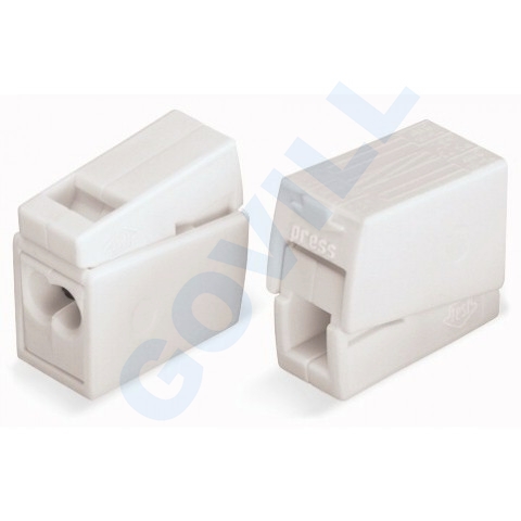

Ezt a Wagot használtam:
Kiválthatom e:
erre, ha 1 sodort és 2 tömör vezetéket akarok összekötni, akár konnektorhoz is? -

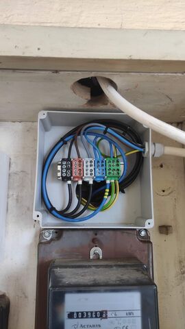

Klasszikus lakás elosztó bejövő PEN vezeték a PE sínre, ide kötöd be a földelő szondát is, PE sínről kékkel az ÁVK Null felébe, ÁVK Null feléből a Null sínre.
Ha az óránál megvan a szétválasztás, elosztóba 3/5 vezeték jön, akkor ott a zöldsárga PE sín, ide kellene még egy földelő szondából zöld/sárga, kék az ÁVK-ba ÁVK-ból Null sínre, az elosztóba összekötni a PE-t N-t már nem lehet.
Demars írásából kihagyta az ÁVK-t, nagyobb elosztókba több ÁVK is megy, akkor van az, amit írt, és akkor ÁVK-ként van még Null sin is. -

Még annyival egészíteném ki, hogy ha egyszer szét lett a PEN választva, akkor utána már nem szabad újra összekötni.
Tehát, ha ebben a dobozban szétválasztod, már pedig a földelő szonda miatt érdemes lenne már itt szétszedni, akkor innen már csak 5 eres vezetékkel tudsz tovább menni és nem lehet sem a lakásban sem a másik épületben újra egyesíteni.
A másik épületben azért van külön szonda, mert az egy külön álló épület ezért kell a föld egyen potenciálra hozása és a PE sínre kell bekötni. -
