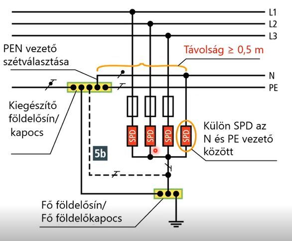

ha a PEN vezetőd már a mérőóránál van szétválasztva akkor a mérőszekrénynél 4+0 kell
ha a PEN vezető be van vezetve a nagy szekrénybe 4*10 kábellel (ami gazdaságosabb is) akkor 3+0 is elegendő a 0,5 m szabályt figyelembe véve
4 vezetéket vigyél be a szekrénybe (és akkor az olcsóbb is jó), bár ha ez a ház belsejében van vhol akkor egy kicsit nehéz lesz ott egy földelési pontot kialakítani
távjelzés azt hiszem arra szolgál hogy a túlfeszültség védelem működött/ csere (szerintem ez nem szükséges) vihar után ránézel és úgyis jelzi -
Speederer
A földelő szondánál van a PEN szétválasztás?
Esetemben úgy néz ki a dolog, hogy a ház előtt az előkertben van egy 2 ajtós szekrény a mérőóráknak (perpill csak 1 van). Tehát földkábelen kapom a szolgáltatótól az áramot. Ide a szekrény alá le van verve egy földelő szonda (azt hiszem így hívják). Akkor a PEN szétválasztás itt történik? Vagy nem feltétlenül?
Ebből a szekrényből bemegy az 5*10mm2-es kábel a padláson keresztül addig a helyiségig ahova majd az elosztószekrény lesz rakva.
De ha már a mérőnél szét van választva a PEN, akkor ezt a képet megnézve nekem inkább a 3P+NPE kellene. Feltéve ha jól értelmezem. Bár mintha említett volna még egy földelő szondát. De hogy azt hova akarja azt nem tudom, perpill csak az az egy van a mérőnél.
A 4P-s verzió a PEN szétválasztás elé menne, ugye?Árban a 3P a legolcsóbb (~60k), aztán a 3P+NPE (~73k), végül a 4P (~78k). "Örülök", hogy nekem pont a legdrágább kellene.
A távjelzés mire jó ezeknél?
