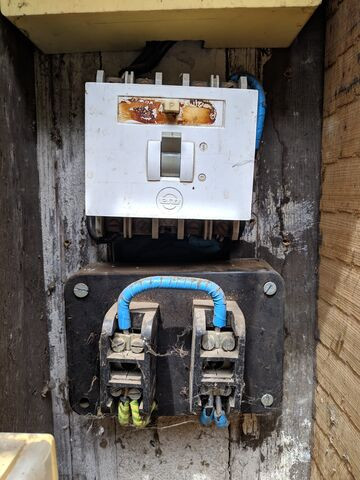

triklin
Költözök, új műhely, új problémák, és természetesen nem vagyok szakmabéli.
Adott a műhely ahová a a következő módon jön a "táp":
[kép]
A fí-relébe a zöld-sárgának (ha jól gondolom) a 0 vezetőnek kell lennie. Van egy külön szonda leütve a földnek, az csatlakozik a megszakítók alatt a közös sínbe. Az elosztó dobozra ki van vezetve 2db 5 pólusú 16A aljzat (forgásirány váltásnak és olyan gépnek aminek kell hálózati feszültség is) és két 240v-os földelt aljzat külön fázisokról. Működik, örülünk, most pedig felvezetném a kérdést:A meglévő régi gépek amiket használni szeretnék majd 4 pólusúak és mindegyik gép burkolata kivezetve külön földelőszondára. A fent említett elosztóból szeretnék nekik tápot vinni, külön megszakítókkal (vonali feszültség kell nekik). Hogyan használjam őket? Mivel eddig olyan rendszerről üzemeltek ahol nem volt fí-relé, nem vagyok benne biztos, hogy majd fog-e védeni a rendszer. Ha én kiviszem a reléből a 3 fázist külön megszakítókra, közösítem a földet, akkor lesz egy olyan útja az áramnak amit szivárgás esetén nem figyel a relé, rosszul gondolom?
Köszönök előre is minden segítséget.

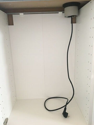

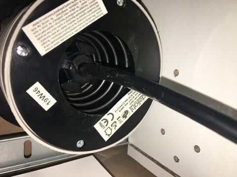

Van egy ilyen bútorba szerelhető konnektorom, amivel az lenne a gondom, hogy a villásdugó része nagyon széles, és a bútor belső felében nem tudom elvezetni, csak ha fúrok egy benga lukat a korpusz alján.
Szerintetek ennek a belső vezetékezése, könnyen toldható?
Teszem azt elvágom egy olyan részen a vezetéket, ami biztosan a bútor belső részében lenne, ott toldom, és akkor el tudom vezetni a korpusz és a belső bútor falak mentén.
Így a vezetéket alig fogom látni és ha a szekrényt kinyitom se fog egyből a vezeték dominálni.
(ugye a gyári adatlapon tiltva van a toldás, meg persze garancia vesztéssel is jár...)

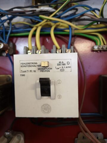

És az általam mutatott konnektorra mi a vélenény?
Az előző tulaj így használta ~20 évig, ráadásul fürdőszobai aljzat. Vagy nem annyira para ez, csak én reagálom túl?
Mindenesetre ilyet még nem láttam, és ahogy írtam, az általam frissen beépített FI relé ezt is kiszúrta rögtön. Minden egyes konnektort átnéztem, a kötéseket újrahúztam, ahol kellett, új konnektort raktam, ez az egyetlen maradt ki...
Lehetett volna életveszélyt jelentő probléma miatta?

Aztaaaa....én ilyet még nem is láttam, ilyen régi Fi-t. Látszik, kezdő vagyok a szakmában.
Exian: Igen, normális, sőt, így kell működnie.
Ennek is vannak nyilván feltételei. Méghozzá egyik, hogy legyen a hálózaton fogyasztás. Ha van fogyasztás, és bizonyos távolságon belül vagy a FI-hez, akkor, ha összeér a nulla a védőfölddel, akkor az elektronok mennek a föld felé is, amelyek ugye a nullán "masíroznak" választják a védőföld fele is az utat. Borul a FI-relénél az egyensúly a fázis-nulla hurkon és már old is.
Mi mindig így teszteljük, hogy kimérjük a dugaljban melyik a fázis, ha megvan, szigetelt MCU vezetékkel, melynek csak a vége van megblankolva összeérintjük a nullát a védőfölddel és már old is a FI. Ekkor jó! -
Exian
szabifotos #665 üzenetére
Persze tudom, ez normál, de milyen érdekes FI relé közelében látni föld-nulla összekötést

100, vagy 300mA-es.

Ha már témánál vagyunk.: Ez a Fi-relé mekkora hibaáramú lehet? Teszt gombra leold, de a konnektoros teszterrel, ami elvileg 30mA, nem csinál semmit. Szóval vagy hibás, vagy nagyobb értékű, mint 30mA. (vagy a teszter szar, de nem hiszem.) -

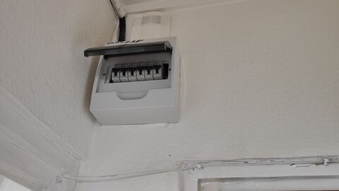

Itt egy kép az eredeti állapotról a megszakitó táblánál, csak bocs, rosszul emlékeztem, nem 3db megszakitó volt, hanem 4 (azt a 3-ast egynek veszem, az a sütőnek volt, de csak az egyik fázis volt bekötve a sütőnek, sütő cserekor szembesültem vele, a másik kettő szigszallaggal lekötve lógott a fali dobozban).Itt látszik, hogy fentről jön az a bizonyos "3 fázis", ami végül is 1db. Alul meg a nulla sínen jobb oldalt a felső csatin az 1db nulla. Látszik, hogy vaskosabb, mint a lakásban futó nulla vezetők, szerintem olyan vastag, mint 1db fázis. Hogy mekkora? Passz. Tipp így ránézésre?
Ez pedig az új, általam össze rakott tábla, de ez mondjuk mellékes :) persze így nem sok látszik, de most nincs lehetőségem megbontva fotózni.
Kicsit soknak tűnhet, de minden nagyobb fogyasztó kapott külön megszakitót, meg külön kábelezést 2.5-ös kábellel. Meg pl a hűtő olyan helyre került, ahol egyáltalán nem volt konnektor egy szál sem (közlekedő-folyosó), annak is húztam külön vezetéket plusz raktam megszakitót, meg arról megy a hűtő tetején csücsülő router meg a szolgáltató beltérije.
Minden frankón működik, csak most ez a nulla dolog foglalkoztat, hogy elég e így ez a keresztmetszet, vagy kérjek e cserét a szolgáltatótól az órától a megszakítótáblámig?

Az mennyire normális, ha egy panellakásnál a villanyórától gyárilag úgy van megoldva, hogy a fázis vastagabb, mint a nulla vezetéke?
Pontosabban úgy van, hogy a fázis 3db vezetéken jön (persze ezek nem külön fázisok, az óránál közösítve vannak), a nulla viszont csak 1db vezeték, ami olyan keresztmetszetű, mint az egyik fázis.
Eredeti felállásban mindössze 3db megszakitó volt, melyekbe ment ez a 3 "külön" fázis kábel, nyilván terhelés megosztás miatt. Hozhattak volna 1db bikább kábelt, ehelyett hoztak 3db vékonyabbat.
A 3db megszakitó helyett lett 10db új (kellettek új kisebb körök is), meg FI relé, a 3 fázis kábel meg össze lett fogva.
De ez így nem tetszik nekem, gondolom a nullának is illene ugyanolyan keresztmetszetűnek lennie, mint a fázisnak.
Jól sejtem?
