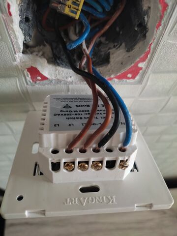

Heló
[kép]
Hogy hívják ezt a kék izét?
Hogy kössem be a vezetékeket hogy ne olvadjon le folyamatosan? Eddig 3x égett oda a vezeték, már szigszalagoztam egyszer alaposan hogy ne érjenek össze a vezetékek ne égjen le, de mégis leégett. Ezek ezer éves alu vezetékek. Nem lesz kicserélve az egész hálózat, és pénz sincs villanyszerelőre, magamnak kell megmaszekolnom. Jó lenne ha pár tippet adnátok mit hogy csináljak. Egyszerűen. -

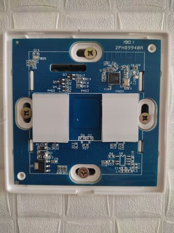

Tothgera30 #3385 üzenetére
Próbáld meg a régivel vagy lehet valahogy resetelni?
Ha nem akkor valószínűleg kuka -
Adott két KingArt okos villanykapcsoló. Mai naptól megszűntek funkcionálni. Újraindítottam, a wifi jel folyamatosan világít, majd elalszik a fény, és semmi életjelet nem ad. Érdekes hogy router csere után pá héttel jött elő a hiba, először csak néha nem érzékelt, majd folyamatosan "degradálódott". Lehet velük kezdeni valamit?

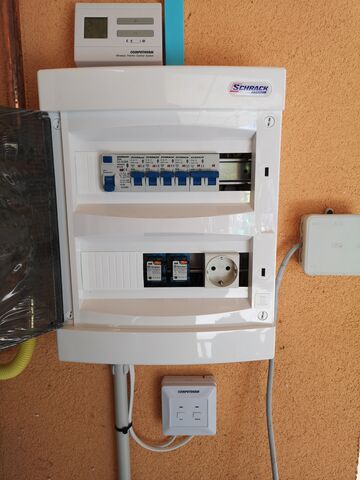

csemberlen
bluemirage #3378 üzenetére
Jól látod, az olcsobbik verzió került oda, már nem használom. Rendszerint Hagert rakunk mindenhova.
csemberlen #3376 üzenetére
Én is szeretm de a Schrack-ot. De képeden ez már' az amparo sorozat.
Nem szeretem őket. Ezeknél a kapcsoló lent van és fent az állapot jelző.
Amíg tudom addig a régi Schrack-ot veszem... A BM sorozat. Ott a kapcsoló feljebb van és alatta az állapotjelző. A mechanika érzetre jobb... meg hát a nosztalgia.Itt jobban látni az amparo és BM sorozatot egymás mellett:

csemberlen #3375 üzenetére
Ezeket kaptam, ebből dolgoztam.Egyébként ha tehetem Schrack eszközöket vetetem én is.
Ennél egy bibi van, hogy a fedlap levétele után csak a hátlap marad, nincs fix oldalfala. A ki és bemeneteknek a helyet a fedélből kell kivágni. Én jobban szeretem, ha fix beállás van az egyik oldalon, vagy a felső részen akkor tuti nem marad hézag.

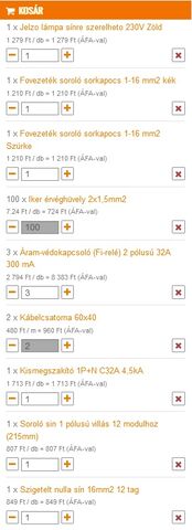

Ilyesmik, de lehet bemegyek Győrbe is körülnézni, hol érdemes majd megvennem, meg ahhoz kell egy nyugodt nap, hogy végig gondoljam mi kell pontosan.
Mod: 2.5mm2 is csak 5 eresem van
de látom felesleges nézegetnem, mert ha normál dugaljat akarok azok csak 16A-ig bírják.
Ipariba meg felesleges átkötnöm a hegesztőt, mert akkor csak ott tudnam hsználni, ahol a műhelyben a párja van -
qdak
Ha online rendelek, honnan érdemes ? -Ti honnan-

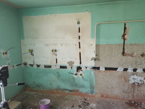

És ez így teljesen nem jó! A vedóezetőnek 16mm2 alatt = kell lennie a fázisvezetővel. És a 2x1,5 nem egyenlő 1,5 - el. Ha van lehetőség akkor legalább azokon a szakaszokon cseréld ki szabványos vezetékre.
A másik hogy 1,5 mm2 re 10-13A
2,5 mm2 16A; 4mm2 20 A; 6mm2 25 A terhelhetőség
Szóval emiatt sem jó ez a megoldás.
Ha van rá költség akkor kombinált ÁVK kisebb helyet foglal és így több áramkört alakithatsz ki. -

Amúgy a be táp az mennyire normális így ?
Szerencsére vannak dugaljaim hozzá, amibe 2-2 szál befogadása eredetileg ki van alakítva, bár azok csak 16A esek. Így oda B16A ok.
Viszont wagoval össze tudom hozni a szálakat (bárhol), műhelybe tennék a hegesztőnek 32A dugaljt, oda azért csak mehetne 20-25A ? A vezeték direktbe megy a kismegszakítótól a műhelyig, nincs leágaztatva (kivéve, ha közösítem wagoval.), kb 15-20m.Nem értem, hogy miért nem 2,5-es MCU-val lett lehúzva. Ez jött, hogy értsél.
3Fi felett már szerintem nagyon zsúfolt lenne, így is külön 0 pontok, bár sokat foglal a régi csengő, lehet beszerzek egy kismegszakító kinézetűt.
XBS oké, értem, gondolom a Kanlux is. Esetleg Elmark ?
Schneider-t néztem az 4.5kA ( [link] ) ez nem tudom mit takarAzért nézegetem, hogy egy félére cserélném, mert a fázis sín nem mindnél ugyanott van.

Az egész nem nagyon OK, mert az összefogott 2x1,5 MBCU szálakat nem lehet normálisan szerelvényezni... pl. a dugaljaknál. Nem értem, hogy miért nem 2,5-es MCU-val lett lehúzva.
A kismegszakítóra a válasz: A szerelvények miatt max B16-ot javasolnék ott ahol ezek közösített vezetékek mennek, a többi helyen, ahol szimpla 1,5-es vezeték megy ott B13 és vagy C10.
Fi: Külső + 7/24 + ház többi felosztás jó...
De a "ház többi" igény esetén még plusz! két külön részre osztható::
1., fűtés;kazán (nyilván 7/24-es elvárás miatt)
2., hűtő ugyanígy a 7/24-es elvárás miattXBS-t ne! Tudom, hogy olcsó. Helyette: Legrand, Schrack, Schneider pl. OK. Ha találsz valahol olcsót, ami legalább 6kA jelölésű.

Már korábban beszélgettünk itt a lakásról, ismét több kérdésem is felmerül.
-A lakás nagy része 5*1.5mm2 MBCU val lett újra húzva: [link]
-Ahol nagyobb terhelés van, ott az 5 ér: 2*1.5mm2 fázis, 2*1.5mm2 nulla, föld felosztásban (mielött valaki megkövez a villanyórából is 2*1.5mm2 (1!) fázis jön be)
-Kismegszakítók terén bizonytalan vagyok, valaki 20A is átengedett 1 szálon ezt a vezetéket használva, valaki 16A el biztosította le, van aki 10A javasol, én szívem szerint 13A kismegszakítót használnék. A 2*1.5mm2 kötött részekre pedig 25A kismegszakítót.-Más: javasoltátok, hogy a "szerver" szoba részt tegyem másik Fi relére, mivel én azt nem szerettem volna, ha a meglévő leold és vigye a gépeket is. Éredmes további körökre szedni pl.: műhelyt is? Vagy felesleges? pl.:
-Fi(1) kinti rész
-Fi(2) "szerver"
-Fi(3) ház többi-XBS kismegszakító vélemény ?
Köszi előre.

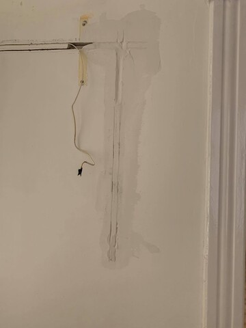

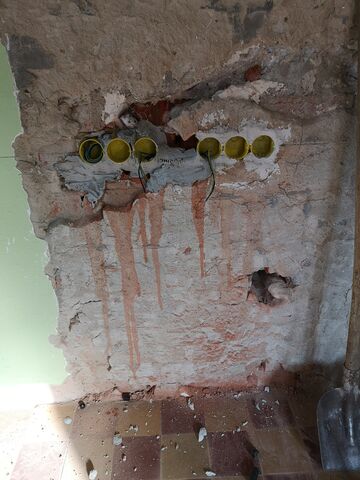

Ja ezt is meg akartam már mutatni párszor csak mindig elfelejtettem. Kivagyok ettől a festőtől.
Az hagyján, hogy a másik oldalt kaputelefonnak kifúrt lyukat és dübeleket bevakolta, de aztán kiment az előszobába, ahol még nem kellene dolgoznia és a kimart hornyot is betömte.
Nem vágom hogyan lehetett volna még jobban mutatni neki, hogy ez a horony használva lesz, mint hogy oda tettem a kaputelefon kábelt a horonyba. -

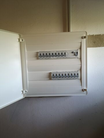

A bal oldali XBS márkájú C16-ra mi van kötve?
... és a mellette lévő Schneider C32-re? Az minimum 6-os, de inkább 10-es vezetéket feltételez... -

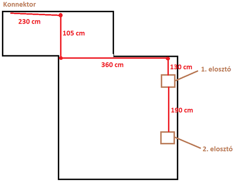

aDtG
Azt hiszem le kell írnom az alapvető problémát, hátha tudtok egy jobb megoldást:
A csatolt képen látható egy szoba, amelynek a bal felső sarkában található a konnektor.
Ettől a konnektortól kellene valamilyen módon az 1. elosztóig, illetve a második elosztóig áramot húznom hosszabbítóval.
- Az 1. elosztóval 1 db PC, 2db monitor, laptop
- A 2. elosztóval 1 TV, router, NAS, Konzol lesz használva.
A képen pirossal jeleztem a kábel vezetésének lehetőségét, így összesen kb. 7 méter kábelre van szükség az 1. elosztóig, majd az 1. elosztótól még 190 cm a második elosztóig.
Mit gondoltok mi lenne a legjobb megoldás? Elég nagy értékű dolgokat dugok bele.

radi8tor
Elosztóban nagyon nem jó. Kerüld ha lehetséges.Ja most nézem lengő elosztó kell neked. Falon kívüli elosztójuk borzalmas, én arra értettem hogy kerülendő. Akinek kedves az élete nem vesz ilyet. Sajnos az ügyfelek szeretik mert ez a legolcsóbb. Na vajon miért... A menet megszakad benne, neked kell összekábelezni. Rémálom.Kontavill sokkal jobb nála.
