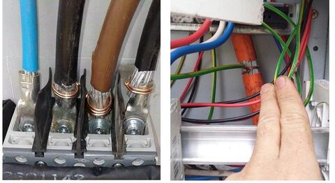

A választ már sejtem a kérdésemre, csak pozitív megerősítésre vágyom mert már rég volt az iskolapad.
A nulla sorkapocsra mehet réz és alu egyszerre?
nyilván úgy kötöm rá, hogy ne érjenek össze, de ha jól tudom, akkor szabad, mert az a sorozatkapocs valami spéci anyag. -

hNp88
az alumínium hidegfolyós fém, szorítás alól idővel szépen "kifolyik"
a sima wago laprugója eléggé megnyomja, láttam már pár elégett kötést emiatt
oldhatós wagoval sose volt ilyen gond, szereltem meg láttam is már sokat belőle, jól kinyomva pasztával ha nem is örök élet, de közelít hozzá

Alumínium vezetékes ház, a vezetékek még rendben vannak a műanyag borítás még nem repedezik nincs megégve, hajlításra nem törik
Így csere nem leszViszont a kötéseket cserélném
Vettem vagyis ezeket adták a boltban, 16A-ra kértem ennyit tud a kismegszakítóWAGO Alu-Plus kontaktpasztát, mert ugye a Wago nem igazán szereti azt alut ugyan úgy be tud oxidálódni, a paszta ezt akadályozza meg
Meg ilyen Wagokat
4-es -> wago 2273-204 [link]
3-as ->[link]Ezekkel csinálhatom nyugodtan?

Ha egyforma a a bekötési iránya az ÁVK-knak, akkor jó lehet a sorolósín.
Van belőle fázis+nulla (L1+N), és háromszor 1 fázis+nulla(L1+N L2+N L3+N), ha egyfázisú fi az áldozat, de van háromfázisra is (L1+L2+L3+N).
Ha nem egyezik a bekötési irány, mert különböző gyártmányokat szeretnél sorolni, akkor bizonyos esetekben megoldás lehet a dupla érvéghüvely is. De ezt szerintem csak kis darabszámnál, és jó tágas táblánál illik használni. -

akkor vezeték-keresztmetszettől és a leágazások számától függően:
- fővezetéki sorkapocs --> készlethiányos, alternatíva: [link]

Azért szeretem, mert kisebb helyet foglal, jobban fogja a merevebb vezetéket. Olcsóbb és jobb a merev vezetékhez. Gyorsabb is talán vele a munka.
Ha ideiglenes kötés kell, vagy sodrott a vezeték... akkor használom csak az oldhatót. De annak nyelvét narancssárga szigszalaggal rögzítem. Mert szép'
és a nyelv véletlenül sem nyílik ki. Igen... volt már ilyen... ... és láttam, hogy mások is rögzítik.

miért jobb az oldhatatlan kötés? szerelni egyszerűbb, ezt értem, de miért jobb?
trialboj #2406 üzenetére
egy pár másodperces ízelítő kezdőknek, hogy egy kötődobozban, hogy kell színre-színt logikával elosztani WAGO-val az áramot. De van fent több hasonló.
Egy hibát lehet csinálni. Ha sodrott, hajlékony vezetékkel dolgozól és nincs megfelelő szerszámod hozzá, akkor arra kell figyelni, hogy óvatosan szedd le a szigetelést, hogy a szőrök, azaz a kis sárgaréz erek megmaradjanak és ne csökkenjen a kábel keresztmetszete, egy ügyetlen csupaszítás miatt.
Továbbá ezek a kis kötőelemek azért átlátszóak, hogy lásd, hogy tényleg koppanásig bent van a vezeték.
illetve a merev vezetékhez jobb ez a másik WAGO.
Csokit, sorkapcsot már ritkán használnak, de abból is jobb az un. nyomólemezes... nem a sima mezei... Ahol maga a csavar lapítja, roncsolja a kábelt... De inkább felejtős az egész. -
