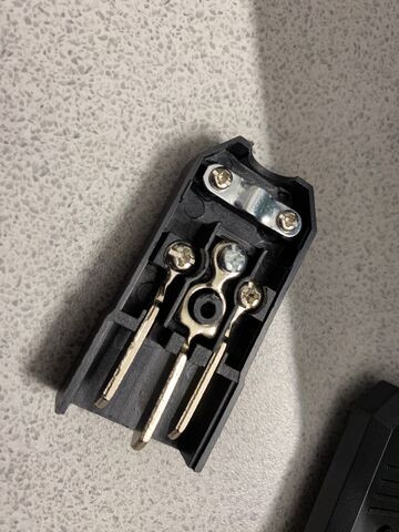

Ha tömör rézvezeték lenne a kábelben, akkor nagyon egyszerű lenne, mert a lecsupaszolt rézből hajlítanál egy kört egy megfelelő átmérőjű szögön vagy magán a csavaron és kész. Soha nem jönne ki. Na persze nyilván sodrott a vezetéked. Jól látom, hogy a fázis és 0 fészekben aszimmetrikusan vannak a csavarok? Sztem nem nézel be semmit, ezeket egyszerűen úgy szánják (sajnos), hogy abból az irányból rakd be a vezetéket ahol a műanyag és a csavar között szélesebb rész van, mert itt el fog férni a szigeteléssel együtt. A lecsupaszolt részt tekerd a csavarra (úgy, hogy a lehető leghosszabban körbeölelje), így ha a csavart meghúzod, akkor az befelé húzza a vezetéket és nem kilökni akarja. Tehát a bevezetési oldal fontos. Ezért nem tükörképe egymásnak a fázis és 0 fészek, hogy mindkettőnél el tudd ezt játszani. Kicsit gány, de mivel a kép alapján ha oda kerül a csupasz vezeték ahová mondom, akkor nem nagyon fog tudni kihúzódni vagy fölfelé kinyomódni, mert itt a csavarfej és a műanyag között nagyon szűk a rés a kép alapján. Azzal segítesz a dolgon, ha előre megsodrod a lecsupaszolt rézszálakat kézzel, így nem fog szétterülni, szétesni meghúzásnál. Védőföld: ugyanez, csak sajnos műanyag fészek nincs. "Tekerdráacsavarra oszt jó lesz az, az úgyis csak a föld." Erre gondolt a gyártó.
B variáció, ha a fenti nem tetszik: keress olyan alátétet, ami pont belemegy a műanyag fészekbe (a fázis és 0 érintkezőknél), és nagyobb átmérőjű mint a csavarfej. A "rétegrend" csúszósaru-vezeték-alátét-csavarfej. Így nagyobb lesz a felület, nem nagyon tud hová elmenni a vezetéked.
C variáció: szemes saru vagy villás saru ha befér. Ezekkel az lehet a nehézség, hogy a kábeled külső köpenyéből csak nagyon rövidke vezetékeket bonthatsz ki, mert a szorító kengyelnek a teljes bontatlan kábelt illene szorítania, nem a külön ereket... És jó minőségű krimpelést kell csinálni, mert ha a saru és a vezeték között nem jó és biztos az érintkezés, akkor ugyanott vagy ahonnan indultál, csak a rossz érintkezés 1 centivel arrébb van :D.
D variáció: szigeteletlen érvéghüvely a vezetékek végére, krimpelés után ívesre formázva-görbítve hogy beférjen a fészekbe. Ennek az lehet az előnye a szemes saruval szemben, hogy talán könnyebb krimpleni a rövidke vezetékre. A sodrott vezeték szálait nem engedi szétmenni, a csavarral pedig a megfelelő formára fog tömörödni.

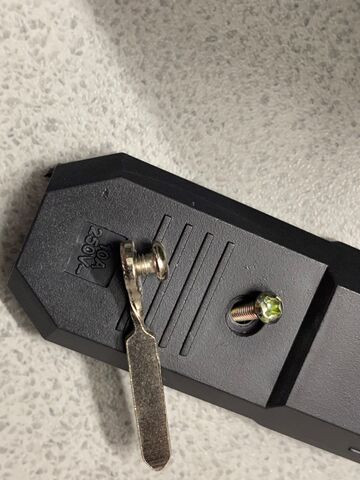

Egy szünetmenteshez szerettem volna gyártani pár darab kábelt, aminek C14 aljzat a vége. Rendeltem pár darab ilyen (lásd lenti képek) lengőcsatlakozót egy webshopoból, de a termékfotókat elnézve mindenhol ugyanez a fajta van a magyar oldalakon (legalább is a külső ház alapján úgy tűnik).
Hogyan kellene ezt szakszerűen bekötni? Szemes saruval? Mert nekem más ötletem nincs, az kizárt hogy az érintkező és a csavar közé oda lehessen fogatni biztonságosan bármilyen vezetéket, az érintkező gyakorlatilag akkora mint a csavar feje, és az is nagyon kicsi. Persze lehet hogy én nézek be valamit...
Esetleg tud valaki linket olyan boltra, ahol lehet kapni normál módon szerelhető C14 csatlakozót?

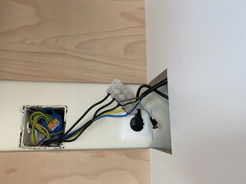

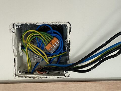

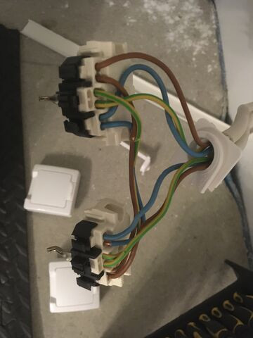

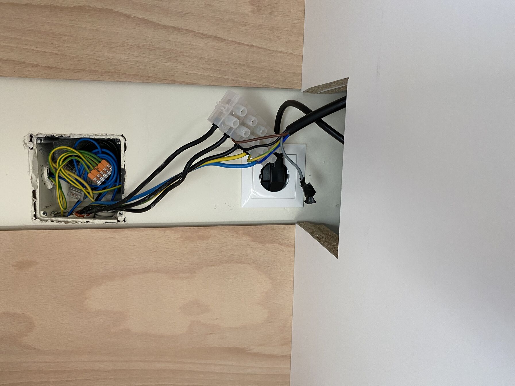

Úgy látom a képen, hogy a két dugaljat összekötő fázis vezetéknek meg van sérülve a szigetelése!!! Ugyanott mintha a földé is meg lenne nyomódva. Úgy látom ez a tipikus a dugaljat rögzítő csavar által okozott sérülés. Azt a két rövid vezetéket mindenképp cseréld ki és nagyon figyelve rakd vissza a konnektorokat. A szigeteléseken mintha még több helyen is lennének kisebb sérülések, de máshol legalább a réz nem látszik ki. Gondosan végig kell nézni az egészet.
Az alsó konnektorban nem teljesen szabályosan van az egyik nullavezető, ez lehet túl hosszú blankolás de kicsúszott vezeték is. Előbbi sem annyira szerencsés, utóbbi eset viszont érintkezési hibát is okozhat, semmiképp nem jó.

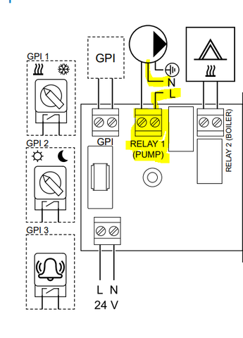

adott egy fűtésvezérlő, ami igény szerint kapcsolja a kazánt. A kazankapcsoló jelet szeretném leágaztatni, ami egy relét kapcsolna, a relé pedig behúzáskor tápot adna egy keverőszivattyúnak.
Ha jól gondolom, erre a legalkalmasabb az impulzus relé lenne, de valaki tudna segíteni egy bekötési rajzzal?

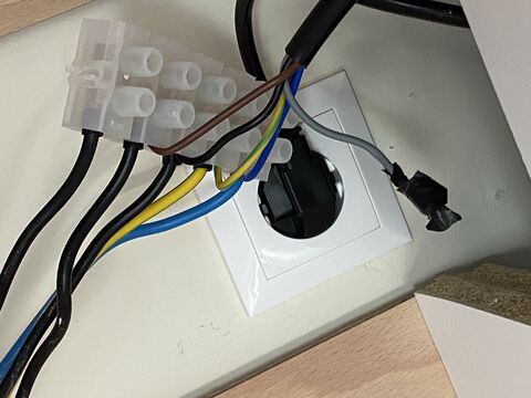

Szerintem is csupán ettől van szó és nem arról, hogy két külön vezetékelés jön, külön megszakítóval. Látni kellene, hogy egyik-másik kábel hova megy, honnan jön. Régi lakásunkban nekem is volt ilyen, hogy így voltak felfűzve a konnektorok egymás után. Gyári 60 éves panel megoldás...

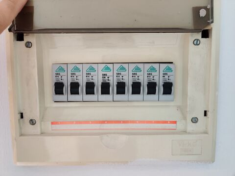

Am, ha keresek is vmit...szóval mit kell lássak? érezzek? konkrétan égett szagot még sehol sem tapasztaltam (szerencsére). De ugye ez nem jelenti azt, hogy nincs is.
Az említett kábeleket külön-külön vezetékenként szigszalagoztam mindenesetre.
Persze, hogy nem ismeremAzért kérdezek, és csak az után cselekszem.
Közben, ami részlet szabad kötés azokra is ránéztem, és a fürdőben a tükrös szekrény led lámpa bekötése a következő lett nekik. Amúgy működik, működött gond nélkül. DE: a kábelrengeteg közép a kék kábelen némi lekopást látok, illetve annak tűnik, nem piszkáltam...szag nincs, sose volt. Az egészhez viszont pára tuti nem megy be, mert le van csavarozva az egész és szépen is zár szerelődoboz. -
Lehet, hogy segít megtalálni a hibát... de sajnos nem ilyen egyszerű. Meg lehet próbálni.
Ha jól értem, akkor kb. havonta kapcsol le... Ha így van, akkor min 2 hónapig kellene a tesztelt kört kivonni a forgalomból, ami nem életszerű.... és nem is biztos, hogy így előrébb jutsz.
A szóhasználatodból arra következtetek, hogy nem ismered ezeket a dolgokat. Ami nem baj, ez normális. De így viszont egyedül nem fogod tudni megkeresni ezt az egyébként is sunyi hibát. Még a próbálkozáshoz is kell alapismeret.
Más:
A C16 használata arra utal, hogy a szabványokat nem nagyon ismeri, vagy ismeri, de nem akarja betartani. Egy lakásban elvileg nem is lehetne C16-os kismegszakító... hacsak nincs valami nagyon speciális igény... Ennek ellenére gyakran rakják be, mert kevésbé old le és így nem kell visszamenni, hiszen áram az mindig van... csak hát ez így nem OK. Ha egy C16 túlterhelés miatt leold, akkor ott már éghet a kötés a falban. -

Csupa "megnyugtató " válasz...köszönöm, a hozzáértő őszinteséged. Sajnos manapság tudjuk jól az építőiparban ez (is) hogy megy...itt a következménye.
Úgy pl érdemes lenne próbálnom h egy-egy időszakra a C16-os kapcsolókat egyenként lekapcsolom? És egész egyszerűen türelmesen várok...h vagy lesz újra lekapcsolás / vagy nem.
Csóri megoldás ez a feliratozás tudom, de muszáj lesz. Mert vhová le kellene ezt szűkítenem.
A szakemberes részt pedig legutoljára hagynám egyelőre, de 4 hónap alatt 3 lekapcsolás az eléggé lehangoló -
Egy új szerelésnél ez elég szomorú, de sajnos van ilyen.
A hibát meg lehet találni:
- szerencsével (erre írtak korábban tippeket, azokon érdemes végigmenni)
- nagyon-nagyon sok időt rászánva és fogyasztókat, köröket... hosszabb rövidebb időre kizárva... szinte bármi lehet...
- szakemberrel nem kis összegértAz utolsó opció nem olcsó, mert még szaktudással és műszerrel is kiszámíthatatlan, hogy mennyi idő mire meglesz a hiba. Esetenként kibonthatják a kötődobozokat, ami után lehet újra festeni stb... stb...
A C16-os biztosítékok tömege arra utal, hogy azt a villanyszerelőt aki ezt csinálta, azt szerintem ne hívd vissza hibát keresni és pláne ne fizess neki előre, amíg nem találta meg a hibát. De szerintem úgysem fog jönni.

Lehet ez lesz (talán) a megoldás, ugyanis mindkét szigszalagos kábelem simán elvan csípve és egybe van szalagozva a vége
Igen, leold ha megnyomom a tesztgombot.
Ígyis úgyis hívok szerelőt biztos, de független a kivitelezőtől. Semmi értelmét nem látok újra őket hívni, ezek után pláne.
Köszönöm a gyors tanácsokat, már előrébb vagyok vmivel. A 4-dik lekapcsolást már nincs kedvem megvárni megmondom őszintén, így is elég zavaró. -
retesz147
Értem.
Igen, azokat a szigszallagozásokat kellene megnézni, erenként jól elszigetelni, azaz a 3 erű kábelt 3 külön erét külön külön szigszallagozni.
Szigorúan teljes feszültségmentesítés után! Teljes hálózatot lekapcsolni, nem csak az adott kört!A fi reléd a tesztgomb megnyomására leold?
Minden fogyasztót mindig kihúzni (töltők, éjjelilámpák, mosógép, mindent!) , csak akkor bedugni, ha épp használod (ez iszonyú macera).
Esetleg fi relé csere (ez meg lehet fölös pénzkidobás)...Ha elszigszallagoztál és a hiba fenn áll, akkor villszerelőt kellene hívni, mert ha ennyire laikus vagy, akkor inkább bízd szakemberre.
Ezt nem lenézően mondtam!Távgyógyításban laikus számára ezzel szerintem véget is ért az összes adható tanács. Ugye kollégák?

Hát nyilván ez az a rész, amihez én laikusan már nem értek
de a hibát tapasztalom ugye. Áh ok igen, így értettem, balról az eleső kapcsoló.
Kültéri lámpa nincs, csak kábelezés szigszalogzva a vége.
Bent van egy előkészített klíma kiállásom, szintén szigszalgozva.
Max ezeket fogom és még egyszer körbetekerem.1 db "szabad" dugalj van a fürdőben, azt azért zárnám ki talán mert aktív párás zuhany alatt után sem kapcsolt le semmi. Pláne nem egy közvetlen hajszárítást követően. Mosógép szárítógép bedugva és külön-külön dugaljban.
retesz147
Villanyszerelő 🤣 C16😂feliratozás? 🤫 és gondolom minden is 1,5 Mbcu-val bedobálva... Persze ez csak feltételezés...
Igen, az a Fi relé, a balról a 2.
Balról az első a csengő, 2.a Fi relé, az kapcsol le. Valahol hibaáram keletkezik.Kültéri lámpa, dugalj van? Mosogatógép, mosógép körül dugalj, fürdőbe dugaljak? Ezeket a pára, esetleges vizesedés miatt kérdezem.
Mivel ritka a hiba, nagyon nehéz lesz megtalálni.

Kérhetünk egy fotót a biztosítékokról? Ha lehet, jól látható fotó legyen.
Köszi!Érdekes a dolog, távolról nehéz lesz rájönni. Főbiztosíték, vagy Fi relé old le?
Fotóval egy picivel okosabbak leszünk.
Szerintem a fi lesz a lekapcsoló eszköz. Ha az, akkor a hűtő áthúzhat, de a fi is meghibásodhatott (mindkettőre kicsi az esély, de benne van)
Rengeteg úton el lehet indulni, de nyilván legegyszerűbb egy jó! villanyszerelőt hívni hibakeresésre. -
Bár nem értek hozzá, de hasonló panaszomra (amennyiben a főkapcsoló a fi-relé-t jelenti), az volt a válasz, hogy egy be nem kapcsolt, de hálozatra dugott asztali lámpa is okozhatja. Én az indukciós főzőlap rossz bekötésére gyanakodtam, de a jelenlegi panaszmentesség (még csak 1 hete) elérésehez egy hosszabítót (ennek mozgatására kapcsolt le a relé) és egy usb elosztóhoz vezető csatlakozót (be volt kormozódva!!!!!
) vontam ki a "hálozatból" - nagyon nehéz megtalálni, mi lehet.
Én sokszor voltam az építkezésen, nagy gépeket használtak a hálozaton, nem kapcsolt le - ezért a saját cuccokban kutakodtam/kutakodok. -
atika88
Adott a következő érdekesség: gyakorlatilag egy új építésű lakás főbiztosíték kapcsolója az elmúlt 4 hónapba 3-dik alkalommal kapcsol le. Érdekes módon az alárendelt másik 20 db mellékbiztosíték soha sem kapcsolt le, csak a főkapcsoló. A lépcsőházban, a lakás villanyórájánál is van egy kapcsolóm, ez nem érintett a problémában.
A szokásos fogyasztók vannak, semmi különösebb extra. A legutóbbi lekapcsolás most reggel volt (szerencsére most a hűtőben még minden fagyos és hideg volt ahogy az illik) tehát max 1-2-3 órája kapcsolhatott le. Vajon mitől
Gyakorlatilag csak a hűtő volt az aktív fogyasztó a hálózaton: esélyes lehet h a hűtő lenne rossz? A kivitelőz persze mossa kezeit, minden jó...nagyon rajtuk egy ilyen ügyben azt hiszem nem tudok fogást találni. Mert amúgy 99,99% tényleg jó minden.
Az is érdekes számomra, hogy a probléma ennyire időszakos, véletlenszerű és semmihez sem köthető. Tehát most vagy valamivel probléma van vagy nincs, létezik, hogy egy villanyhálózatban hol jó valami hol nem
Köszönöm a tippeket és segítséget előre is! -

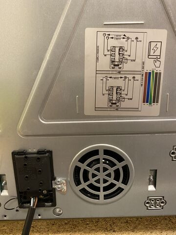

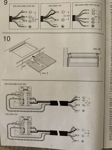

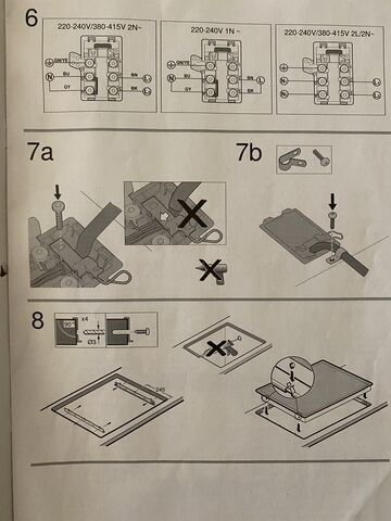

TRob1
Oké... szép kép.
De én a kis fekete műanyag alatti dologra gondoltam.
De mindegy, mert látom h itt a matricán már csak két lehetőség van az előző egyik kép 6os ábrájához képest.
Lapból a Kék és Szürke a csoki nullájára (ha lehet a szembe lévő csavar alá)
Barna az egyik fázissal (fekete) szembe, fekete a másik fázissal (fekete) szembe.
Zöldsárga meg a zöldsárgával szembe.Végülis akkor fogjuk rá hogy jó volt a bekötés, mert matrica alapján össze van hidalva a kék és a szürke a lapon. De így megvan a keresztmetszet.
szerk: Ránézhetsz, de gondolom nem a harmadik lehetőség lesz kötve a már említett 6os rajzról, hisz az nincs matricázva rajta. A másik kettő meg lapon ugyanaz.

Novics
bluemirage #807 üzenetére
Pénteken volt szaki bekötni az új villanytűzhelyet+sütőt. A szekrényből húztunk új kábelt. 3x4-es MT kábel. Mivel elég jó kis óradíjat mondott, és a padláson - olvastam, hogy ezt nem szeretik, de jövőre majd megy az aljzatban - sem lehet bárhová lépni, ezért én vittem el fent a kábelt egy symalen csőben. Mivel a kábelt is én vettem meg, ezért kicsit utánanéztem, hogy milyenek vannak, és itt jött elő a kérdés bennem, hogy mi a különbség a kettő fajta között. Meg kezdő háztulajdonosként nem lenne baj, ha némi alapfogalmam lenne erről a témáról is, és nem kellene minden "izzócseréhez" szakembert hívni.
A bekötésnek is a jó része inkább csak barkácsolás volt, amit kis érzékkel, és ahogyan szabifotos is írta, igényességgel szerintem bárki meg tud csinálni. Nyilván nem az egész villanyszerelés barkácsolás, vannak bőven részei, amikhez szakmai tudás kell, szóval nem leszólom a villanyászokat, mielőtt...Meg ha az ember kicsit tisztában van az alapokkal, akkor nem tudják teljesen palira venni a "szakemberek" sem.

Sziasztok! A képen látható elektronika egy fűtéshez lett rendelve, cikkszám szerint ugyanaz de ahogy nézem a bekötés kicsit más. Megpróbáltam betenni a régi helyére az újat de sajnos nem indul el vele a fűtés. Mit kellene átalakítanom, hogy jó legyen az új elektronika a cucchoz? Válaszokat, segítségeteket előre is nagyon köszönöm!
