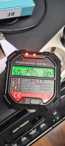

Megmértem, a 240V műszerrel 230V.
Rákerestem és azért jobb oldalon méri a fázist, mert IEC szabványnak felel meg a műszer. -

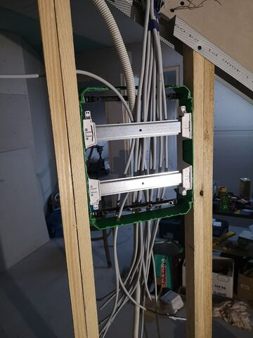

csemberlen
Jól látom ugye ez egy rejtett átadó adlak, csak sinnel ki van támasztva ami majd kikerül belőle.
Képzeletbeli riport egy birósági tárgyaláson Tisztelt demars úr, az ön kontár kivitelezése miatt kigyulladt egy családi ház tetőtere. 2 ember, és 2 kisgyermek meghalt.
Mit tud felhozni mentségére?
Hát nem mentek bele a dupla gipszkartonba, és ezért.... -
RandomName
Én csak erőltettem volna a dupla kartont. Az 12.5mm. Te 12mm-t vágtál le, azaz az első réteg kartont köré lehetett volna vágni, a második pedig fedést ad a hátlapnak.
"Mennyire gáz ez?"
Eléggé.
Az egy falba való süllyesztett elosztó. Nem gipszkartonba. Alapból kérdéses lenne a tűzbiztonsága, de így levágva a hátulját, már biztos nem fizet semmit a biztosító ha valamilyen tűzkár keletkezik.
Ha a dupla karton nem játszik, akkor el kellett volna gondolkozni vagy a lakáselosztó áthelyezésén, vagy egy falon kívüli lakáselosztón. -

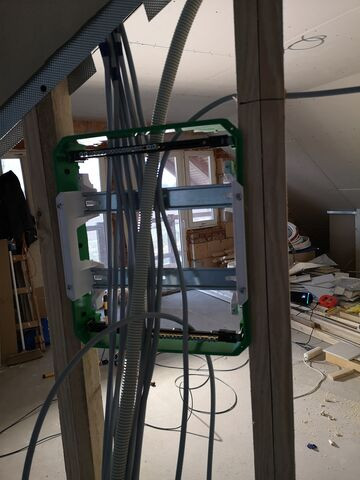

demars
Meg vagyok átkozva az elosztókkal!
Gipszkarton fal, 5x5 fa stafnik. Elosztó persze nem fér bele.
Ment a matek mit, hogy, merre?!
Végül levágtam 12 mm -t a hátfalból. Gyakorlatilag a hátlemezt lekaptam.
Így elfér a kartonok között, csak a vezetékek a sín mögött már nem.
Mivel elég nagy az elosztó, egyik oldalra elrendezem a kismegszakítókat a másik oldalon a vezetékek lesznek sín felett. (Modul takaró lefed mindent).
De akkor is, ez is randa munka lesz!
Feldobtam a dupla karton ötletet, de nem kaptak rajta. Pedig annyi már elég lett volna.
Elosztó szemből:Mennyire gáz ez?
Kértem, hogy ide ne tegyenek hőtükrös fóliát! (Engem már vágott meg delej a Hüle fólia miatt!) -

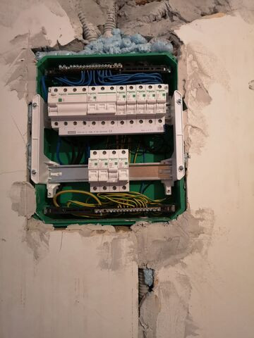

demars
Ma beépítettem a két elosztót. Olcsó Tracon lett, villanyóra szekrényben elmegy. Hát ezek mekkora trágya egy dobozok!
Egyszerűen nem passzol a gyári kivágás a megszakítókhoz . Kivágtam, hogy fel tudjam tenni a fedelet, de semmi tartása. Szinte minden 6-os Alu vezeték így nem mertük nagyon hajtogatni.
Kissé íves lett az egyik fedél. Meg ugye a kivágás miatt kilátszik az összes bekötés (pont az volt a célom, hogy esztétikus, biztonságos és jó legyen).
Többet nem használok ilyen elosztót régi rendszerhez. -

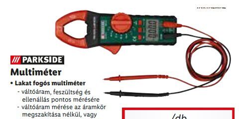

ludsimon

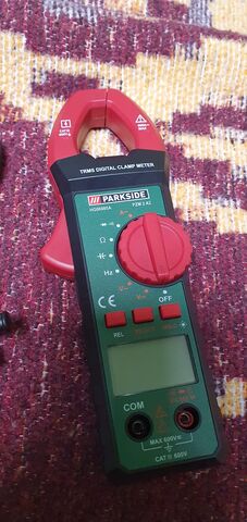

Nem lehet sajnos resetelni. Most átnéztem a használati útmutatót.
Miért mér akkor is, ha nincs semmi vezető a fogóban? Ez nagyon furcsa nekem.
A (230*0,035=~8watt) mérés pontos. Mindjárt mérek még pár dolgot, de nagyon zavaró, hogy nem 0 van a kijelzőn. -
makkmarce
ludsimon #2038 üzenetére
Ha a LED izzó 7-8 watt körüli, akkor teljesen jó az érték (230*0,035=~8watt).
Valahol az adatlapon szerepel a pontosság is, és tényleg, mintha lenne nullázási lehetőség is, ahogy lentebb írták.
Arra figyelj, hogy a lakatnál mindig teljesen összezárjon a vége (nekem volt olyan fogóm, hogy sorjás volt a műanyag, és emiatt nem zárt rendesen a lakat. -
ludsimon
Amikor üresjáratban A~-ra kapcsolom, 0.017 A-t ír ki.
Mikor mérem a fázist akkor pedig 0.035A-t ír ki. Nem értem.
Olyan kábelen mértem ahol külön van a fázis/nulla/föld és csak a fázis volt a lakatfogóban.
Ez egy LED-es izzó ami bele volt kapcsolva az áramkörbe. -
BB9000
ludsimon #2034 üzenetére
Nem kell bedugni a kábeleket, de azon a kábelen, amit a lakatba fogsz, azon áramnak kell folynia. Az üres hosszabbítót hiába méred. A lakatfogó működése/használata: Link
Itt láthatod, hogy hogyan kell vele átfolyó áramot mérni: Kézikönyv 4. oldal -

demars
radi8tor #2029 üzenetére
Sín nélkül húztam le a PE szálakat, majd sín, kismegek, majd N szálak bekötése.
Legközelebb úgy próbálom, hogy kisebb ráhagyás, PE és N bekötözöm, hátra elgyűröm a pluszt, majd sínek, mögöttük befűzöm ami kell fázis vezetékeket és kötöm a kismegszakítókat .lappy: én szabtam le a vezetéket. Szerinted túl sokat hagytam?
demars
radi8tor #2026 üzenetére
Szia.
Nem ez a sorrend érdekel, hanem a vezetékek elrendezése miatt hogy érdemes elkezdeni? Előbb a kismegszakító és fázisok majd utána N és PE?
A ráhagyások miatt nehéz szépen elrendezni.
Nyilván a fedél takar, nem látszódik.
Olyat látok sokat (netes képeken), hogy kicentizik, és szépen összekötegelik a vezetékeket. De ilyenkor már macerás belenyúlni.
Dobok fel képet, kéretik nem nagyon anyázni, én is látom, hogy ronda!Vagy másfajta elosztót érdemes beépíteni?
Szerk. Bocs a kép minősége miatt. Remélem értitek a kérdésemet?

demars
Ki milyen sorrendben kötözi be kiselosztóban a N, PE vezetékeket, és kismegeket, hogy a vezetékeket szépen el lehessen vezetni.
Én mindig hagyok rajtuk pluszt, ha később valamiért bele kell matatni, lehessen variálni.
Viszont így nem tudom szépen elrendezni.
Hétvégén amit kötöttem kissé ronda lett.
Szerk. 24 modulos Schneider süllyesztett elosztó, 3F Fi, -

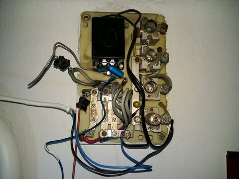

orion1025
Üdvözlet!
Egyik ismerősömnél régi, tekerős kerámia biztosítékok vannak lakáson belül, ebbe a dobozba néztem bele. A betáp fázis és null egyértelmű, de a null melletti piros kábel miértje ismeretlen számomra. A lépcsőházban volt egy óra csere, de a kismegszakító ott maradt a régi, más mókolás nem volt, tehát legalább 40 éves technika a képen látott. Földelést nem láttam sehol, tehát vélhetően nincs is, így gondolom nem a PEN miatt lehet ott a piros madzag. Ha valaki látott már ilyet, és tudna tippet adni, annak örülnék.

demars
Ma elvileg végzünk egy konyhával (lefüzünk, megkötök mindent, stb. ) Betápot behuztuk (6-os vezetéket tudtam behúzni csak).
A kérdésem: villanyóra szekrény (régi szerelés, bakelit gumman táblán 3 db diazed) átalakításnál túl rövid az N és a PE vezetékek hossza, így nem tudok kiselosztóban kötni, hogy kössem rá a konyha vonálanak az N és PE vezetékét? A régi rendszert leszedtem, tettem fel új kismegszakítokat (bakelit táblára rögzítettem C sínt, táblát kivágtam, fázisokat be tudtam kötni, azzal nincs gond) Csak ugye a nulla és védőföld rövid... Nincs plomba bontási engedélyem, nem nyúlok az órához.
Hagytam a vezetékeken 50 cm pluszt, ideiglenesen meg kellene oldanom, hogy biztonságos legyen és szólok reg szerelőnek hogy húzzuk újra (pár hetet, hónapot müködni fog).
Ötleteket várok!Köszönöm
Bár nem írtad, hogy hány oldalról megy bele majd kábel, de szerintem is kicsi, ahogy írták.... és valóban... egy ilyet a nedvességnek kitett helyeken csak alulról illik kötni.
Ha nem tudsz tömszelencés dobozzal dolgozni (pedig az lenne a igazi).... csak ilyennel, akkor is… miért ilyen kicsi doboz? 85x85 OBO-nál kisebb dobozt nem kell erőltetni szerintem sehol. De ha elfér mehet 100x100 is. Kérhető, illetve jobb helyeken adnak hozzá való OBO kivágót is, amivel szépen szépen lehet lyukasztani a dobozt. Kültéren ez is fontos. Láttam már bicskával kaszaboltat is
