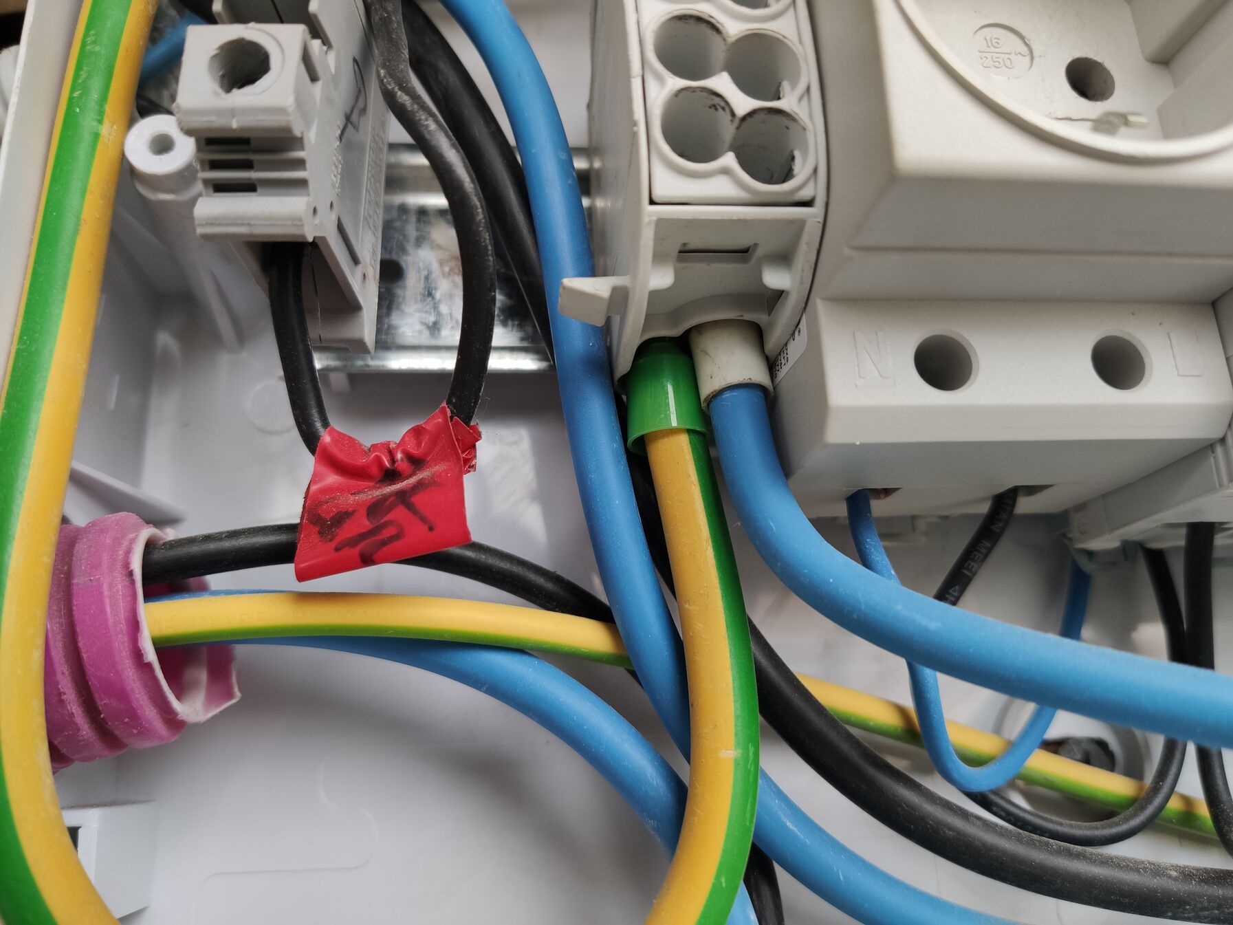

A házamnál elektromos hálózat fejlesztés fog következni.
A lakáselosztó a mérőtől kb 50m-re lesz és itt fogom szétválasztani a 3L+PEN-t 3L+N+PE-re.
A kérdésem az lenne, hogy mekkora keresztmetszetű betáp kábelt kellene választanom 3x16A, 3x20A, 3x25A vagy 3x32A esetén Cu és Alu kábel esetén?
5x10 réz az előírás (EON) ? Hol van a földelésed? Nem ott lesz a összekötve a PE a N-el?
referencia 5700(XT) plexi ARGB-s blokk eladó!
Későbbi fejlesztések milyenek várhatóak a mért fővezeték élettartama alatt? Legyen ez az a kb 40 év, ami az eon, mvm előírás. Ezt ki szokták játszani sokan azzal, hogy a mérő alatt van a mért fővezeték első csatlakozási pontja, és onnan elvben bármivel továbbmehetsz, de ilyen távra szerintem 5*10 MT, minimum 50mm-es közmű-, vagy Symalen jellegű (MX, Betonflex, stb,) csőbe fektetve. Ha a cső jól van fektetve, akkor elvben ebben később áthúzható ha olyan mértékben emelkedne a teljesítményigény. De amit írsz, azt az ajánlásom szerintem jelenleg kiszolgálja.

Rakj le egy egy 16mm2 és nem kell vele évekig foglalkozni akkor se ha később bővíteni akarsz

Volt démász terület. A PEN 50 méterrel a mérő után lesz szétválasztva. Gondolom azért ennyi, mert PEN vezetőre a minimum keresztmetszet réz esetén 10mm2 alu-nál meg 16, de ugye itt az 50m miatt akár nagy is lehet a feszültségesés. Ezért kérdeztem, hogy szerintetek milyen keresztmetszetű kábellel menyjen a betáp a mérő és a lakáselosztó között.

Ezt egy kicsit overkillnek gondolom, mármint a 16mm2 cu kábelt. A méretlen oldalon az oszloptól a mérőig ~30 25-ös alut húztak.
Egyébként én 4x16mm2, max 4x25mm2 alu földkábelben gondolkoztam, mert az kb. 3-ad áron van, mint az egyenértékű réz. 25mm2 nem raknék nagyobbat, mert tudomásom szerint max ekkora keresztmetszetet fogad be egy átlagos fi relé, de ebben nem vagyok biztos mert nem vagyok villanyász.

De az ugye megvan, hogy a földkábelre szoktak lezárózsugort, (gatyát) húzni, ami miatt nem biztos, hogy belefér a te ötvenedik méternél lévő fogadódba.... Azaz oda vagy akkora szekrény kell amiben lekezelhető, vagy nem az a fajta kábel kell oda. Értem mit szeretnél, de földkábelt FI-be kötni..... Hát na..... Szerintem inkább ne.

Hol van a földelés?

Hol kell lennie, hol lehet a földelés?

Értem. Akkor ez esetben valamilyen hasonló fogadó sorkapcsot kellene kialakítani?

Még sehol, de a lakáselosztó közelében szeretném kialakítani.
Amennyire most sikerült a témát a napokban körbejárni, ha szolgáltató nem követeli meg, akkor nem muszáj a mérőóra mellett kialakítani.

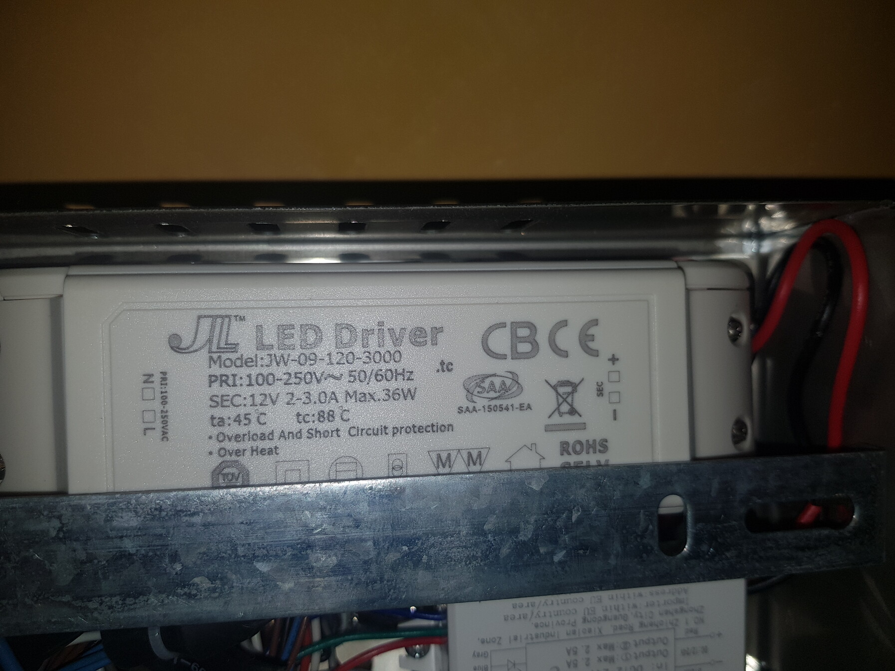

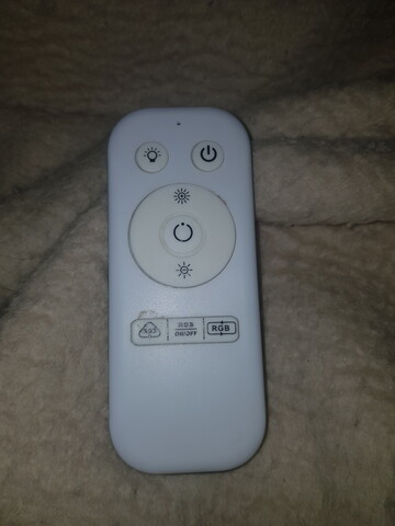

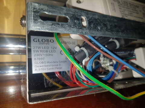

Van nekem egy óriási bánatom. Vettem egy led lámpát amihez jár távirányító (wifi nélküli előd verzió). Elpakoltam minden szép, majd a távigazgató (cr2032) füstölt egyet és a keresztségben felvette a Mihály nevet.
Létezik bármilyen univerzális pótlása a távigazgatónak?

hogy nézett ki a távirányító lehet https://lumenet.hu/osram-led-star-rgbw-9w-e27-806lm-szabalyozhato ehhez hasonló jó lehet

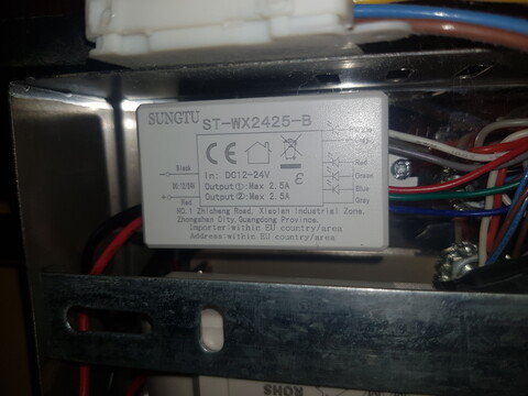

Akkor ebből már ki tudsz indulni de nálunk tuti nem fogsz hozzá találni vagy cserélni kell ezt kompletten
https://m.lightinthebox.com/hu/p/rgbw-rgb-led-vezerlo-erintokepernyo-2-4g-dc12-24v-18a-taviranyito-csatornaja-az-rgb-rgbw-led-csikhoz_p7974681.html?currency=HUF&litb_from=paid_adwords_shopping&sku=221_34754%7C224_41724&country_code=hu&utm_source=google_shopping&utm_medium=cpc&adword_mt=&adword_ct=393069971702&adword_kw=&adword_pos=&adword_pl=&adword_net=u&adword_tar=&adw_src_id=7646038313_7698308066_81034832773_pla-861354549975&gclid=Cj0KCQjw1PSDBhDbARIsAPeTqrcCp-Y0a8LtaaES_obvwrUI9oIURJWQb-tNQdmfTIlOcW4P0sZElgsaAqoNEALw_wcB

Már voltam a helyi forgalmazónál ahol adtak egy másik távigazgatót de azzal nem megy - akármilyen gomb kombót nyomok nem akar összetanulni. Leírás nuku. A forgalmazónál nincs több és kifutó szériára hivatkozva nem is szerez be semmit hozzá. Írtam az osztrák gyárnak nem reagálnak. Na jó akkor lehet mégis ki kell dobnom.

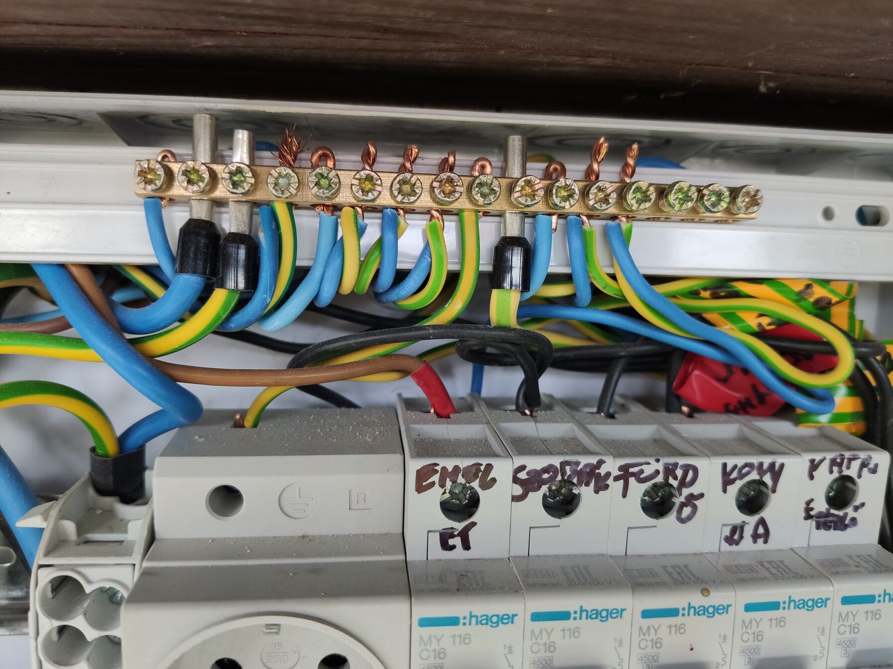

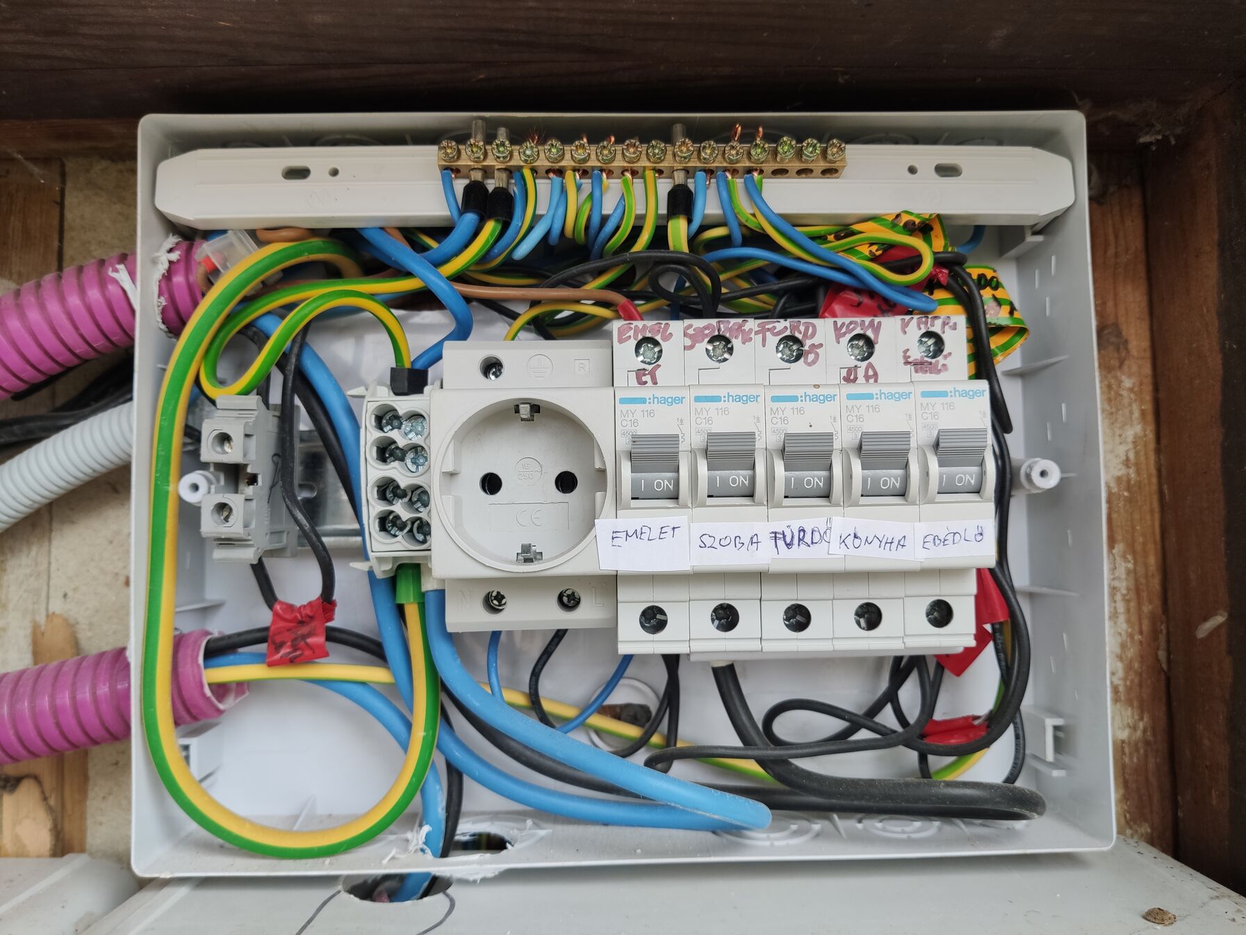

3 éve újra lett vezetékezve a ház, alu helyett réz, H tarifa miatt szabványosítás. Akkor nem került be fí relé. Most gondoltam majd megoldom magamnak, nem nagy dolog lehet 4 vezetéket bekötni, de úgy tűnik tévedtem. Levettem a burkolatot és ez a látvány fogadott: [kép] [kép] [kép] [kép].
Nem vagyok villanyszerelő, nem értem miért egy sínre megy a nulla és a föld. Van földelő szonda, bejön a PEN, egyesülnek, szétválnak, majd ismét egy sínre van kötve a két vezeték. Ennek mi értelme?
Ha külön sínre kötöm a nullát és a földet akkor rendben lesz a dolog? Gondolom így a fí relé nem fog működni.
Tudom, ha nem értek hozzá ne piszkáljam, de érdekelne a magyarázat.

Igen a szabvány tiltja az PE és N összekötést 3 éve aki ezt csinálta jól s... be kéne rúgni.
Szóval ha már valahol szét van választva akkor lehet a fi-relét használni biztonságosan különben hatástalan mert a hibaáram az vagy a PE vagy az N fog megjelenni és vagy működik vagy de inkább nem!
Meg kell keresni az első pontot ahol szét van szedve az N és a PE majd külön sorkapocs mindkettőnek és mehet be a fi-relé

NYYJ 4x16-ra 1700+áfa/m árajánlatot kaptam a 4x25 alu-ra meg valami 500-550+áfa/m. Szerintem az utóbbit választom, jóval olcsóbb. Lesz kialakítva egy kötődoboz, ahova a földkábel be lesz kötve fővezetéki sorkapcsokba. Innen mehetek tovább 16-os rézzel, kb. 5-10m távon?
Földelő szondát igyekszem minél közelebb helyezni a lakáselosztóhoz, de így is lesz vagy 10m. Műszert kapok kölcsön, így majd letudom ellenőrizni az ellenállását.
Szaki majd a végén jön, lemér mindent, mert kell a jegyzőkönyv, illetve a szolgálató felé is csak ő tudja átadni...

Mert a ház oldalán lesz a kötődoboz a lakáselosztó meg a házban.
"Meg kell keresni az első pontot ahol szét van szedve az N és a PE majd külön sorkapocs mindkettőnek és mehet be a fi-relé"
De ha jól értelmezem amit ír akkor ez az első pont(doboz) a villanyóra után.
Akkor meg nem kell keresni semmit hisz itt van előtte.
"Igen a szabvány tiltja az PE és N összekötést 3 éve aki ezt csinálta jól s... be kéne rúgni."
De ha tiltja, akkor hogyan alakítja ki pl a TN-S rendszert?
Csak rendezni kell a sorait a dolgoknak a dobozban.

Nyugodtan mehet 25-ös alu földkábel. Pontosan ugyanannyi a vesztesége, mint a 16-os réznek.
Igen, kötődobozból már mehet a 16-os réz.
Földelő szonda 10m-re OK. Ellenben nem biztos, hogy egy darab elég lesz. Függ tőle milyen a talaj, és milyen hosszú, milyen mélyre kerül le.
Ha több is kell (második 5-10m-el arrébb), akkor köracéllal össze kell kötnöd őket (árokban). És csak egyiktől mehet kábel földelésnek elosztóba.
Két sorkapocs kell.
FI előtt kell PE + N szétválasztásnak lennie. (utána kettőt összekötni tilos)
Az N sorkapocs már a FI relé után van (FI-ből jön ki az N amit belekötsz, majd szétosztasz kimenő kábelekre).
A PE sorkapocs FI-től független (direkt kötve PEN-re).
A PE sorkapocsba kötöd a lokális földet.
A két sorkapocs nem megúszható.
TN-C-S a rendszer
van valami értelmes magyarázat arra, hogy miért lett összekötve újra a PE és az N?
